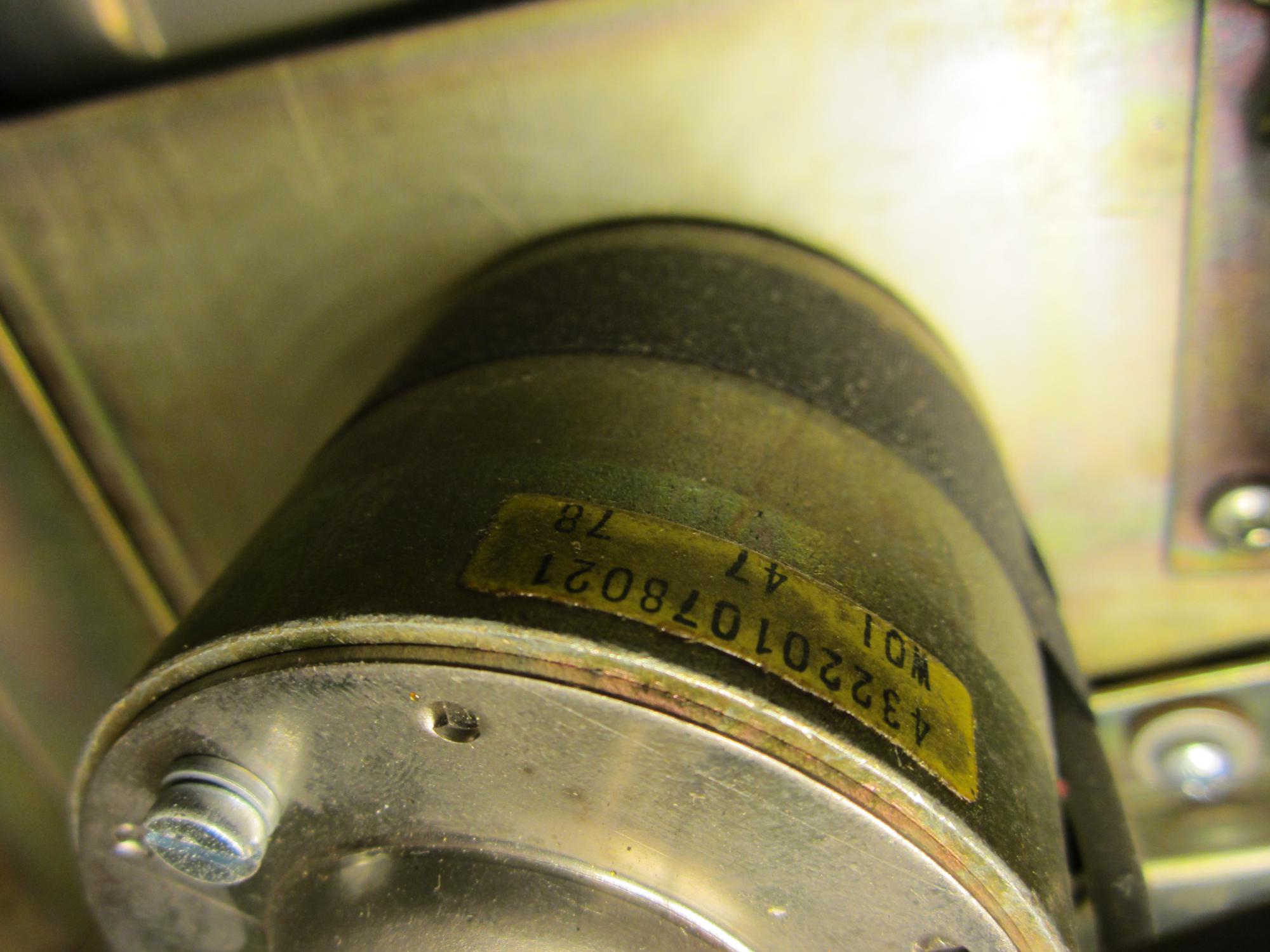

Als het dezelfde zijn als in de N4520 heb ik best interesse in 1 of 2 als reserve voor mijn N4520... (zal 'm eens openschroeven voor het exacte typenummer)
Dat is wel interessant om te weten. Op jouw motoren staat hoe dan ook een ander nummer dan het 4822361-nummer, want dat wordt alleen voor de service gebezigd. Het zou dus zomaar kunnen...
Even snel gekeken, maar NC staat ergens waar het niet zo te zien is. (zal de motor binnenkort als ik de machine schoonmaak eens eruit halen)

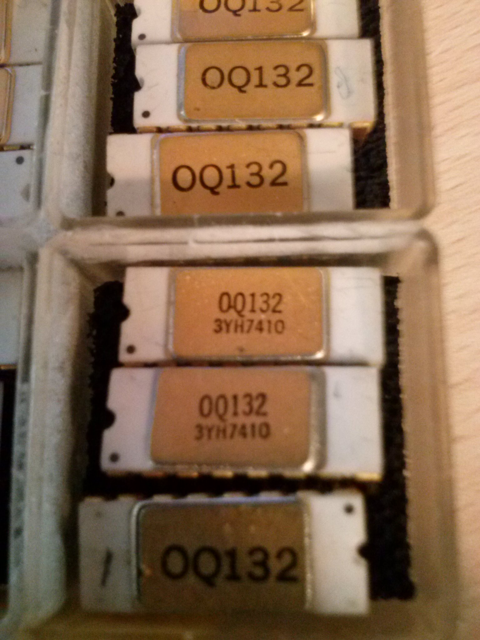

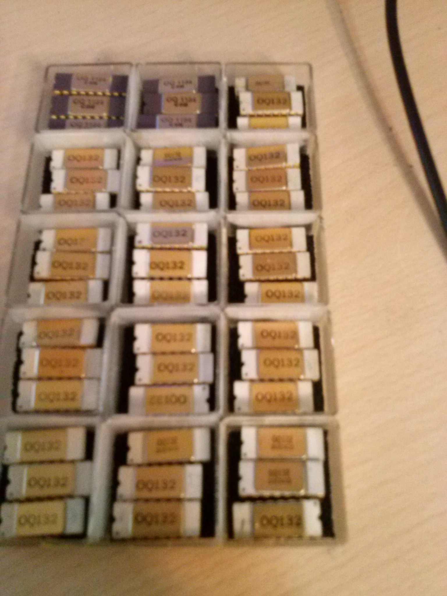

Weer eens lekker bezig om was chips te sorteren en kwam dit tegen zeer mooie keramische chips met vergulde aansluitingen. Ik zou toch ook zo graag willen weten wat het nu is
Die laatste is geen 74xx10 uit de 7400 serie de echte 7410 heeft maar 14 pootjes en die van mij 16. De bruine chip heeft 18 pootjes.
@arco: 43 is inderdaad de codenummerreeks die je op reguliere motoren zou verwachten. De jouwe is iets ouder dan die Belgische en is ontwikkeld en gefabriceerd in Dordrecht (4322 01, en origin letter W). Het komt inderdaad vaker voor dat productie volgens bepaalde constructies in meerdere Philipsfabrieken voorkwam. Het zou zomaar kunnen dat ze in Brussel het Dordste ontwerp gepakt hebben en daar aanpassingen, verbeteringen of experimenten op losgelaten hebben. Dat is ook een van de hoeken waar je een codenummer dat met 82 begint vaak moet zoeken.

Voor zover ik weet zijn dit specials voor Philips apparatuur. Net zo iets als de OM-serie...
7410 lijkt mij een datumcode: Week 10 van 1974 De letters er voor zullen een productielocatie inhouden.
IK had al een zwaar vermoeden dat het een special zou moeten zijn.
Toch jammer wie weet is er iemand hard op zoek naar op een Philips apparaat te kunnen repareren.
Dit zijn inderdaad specials (custom). Ik verwerk de nummers in het OM-topic, altijd leuk en op die manier misschien ook makkelijker te vinden als iemand ze zoekt voor een reparatie.
7410 betekent week 10 van 1974, 838 betekent week 38 van 1978.
[Bericht gewijzigd door maartenbakker op (15%)]

Misschien een idee, er was toch iemand hier op de CO die wel eens chips openzaagde? (iets met tinychip of zo?)
Zijn een aantal van die OQ chips niet te reverse-engineren cq herkenbaar aan de chip die erin zit? Oude technologie, moet toch wel enigszins te doen zijn dacht ik, al is het maar een globaal of het analoog of digitaal spul is.
Dan komen er we met zijn allen misschien nog wel achter wat het precies is.
Ik heb er ook nog waarvaan ik er meerdere heb voor donatie voor dit doel (ter kannibalisatie).
Dit soort chips zijn inderdaad vrij makkelijk te reverse-engineeren. Ten eerste omdat een keramische package vrij makkelijk open gaat, ten tweede omdat IC-technologie uit de jaren '70 zo grof is dat je de onderdelen zo ziet liggen.
Oeps, wat ik nu ook zie liggen is de envelop van Lucky Luke... Ik ga proberen om daar dit weekend mee aan de slag te gaan!
