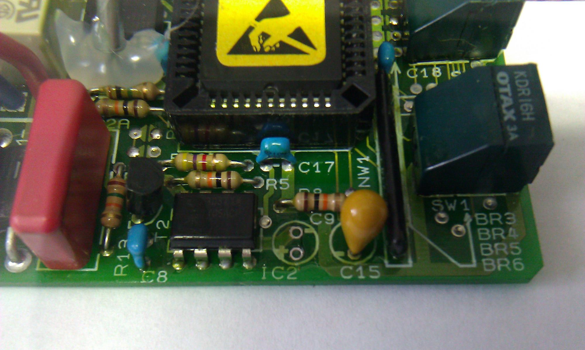

Kijk even goed naar de foto, C9 heb ik er zojuist uitgesoldeerd (tantaal 1u). IC2 is een TL7705
Hint:
Het bovenste spoor van C9 gaat naar IC2-3. De dikte is misleidend: het is de Ct pin.
Het onderste gat gaat aan de andere kant naar GND.
Zoek de fout!
henri62
100 punten!
Inderdaad, maar dat is niet het ergste, de tantaal zat ook echt verkeerdom in.
Ik kwam erachter omdat ik af en toe de reset spontaan zag activeren.
De Vref van de 7705 was goed en geen extern reset signaal.
Tantaals zijn dan verdachte nummer een, dus eruit gesoldeerd nieuwe gezocht en effe kijken hoe die erin moet => WTF....
Ik wist nog hoe die erin zat omdat ik eerst de waarde bekeken had voor deze eruit te solderen, dus echt fout er in.
Nu eens een testje doen of het apparaat echt weer werkt.
Het is een automatisch smeersysteem.
Voor diegene die eens zoeken op dit fenomeen, hier de volledige gegevens:
BEKA-MAX EA/PA ControllerType S-EP 4
Op 15 mei 2016 17:59:23 schreef mbbneon:
Polariteit is verkeerd aangegeven op de silkscreen?
Wat was dat moeilijk he
evdweele
Plus en min verwisseld.
Ik had dat een keer met 12 netadapters van een remote KVM-systeem. De pc's stonden in de serverruimte en de monitoren, keyboards en muizen 30 meter verderop.
De ene na de andere adapter liet het na 1½ jaar afweten, dus verving ik alle elco's in de schakelende voedingen.
In elke voeding waren van de 8 elco's bij 5 op de silkscreen de plus en de min verwisseld.
Met dit in mijn achterhoofd heb ik daarnet bij het vernieuwen van 11 elco's in een mediaplayer goed gekeken wat er op de elco en op het silkscreen stond. Hier klopte het wel allemaal.

Ach wat, ook een open deur natuurlijk, silkscreen fouten komen meer voor maar hier was zowel de trace breedte als het feit dat de tantaal ook echt verkeerdom erin zat wel heel typisch.
PS Ik heb net een email gestuurd naar de nederlandse vertegewoordiging hierover (zonder nog de echte details te noemen). Ik ben benieuwd of ze reageren. Wordt vervolgt...
-edit: Het printje doet nu weer wat het moet doen. Ingesteld op 1/2 uur interval en net schakelde die weer.

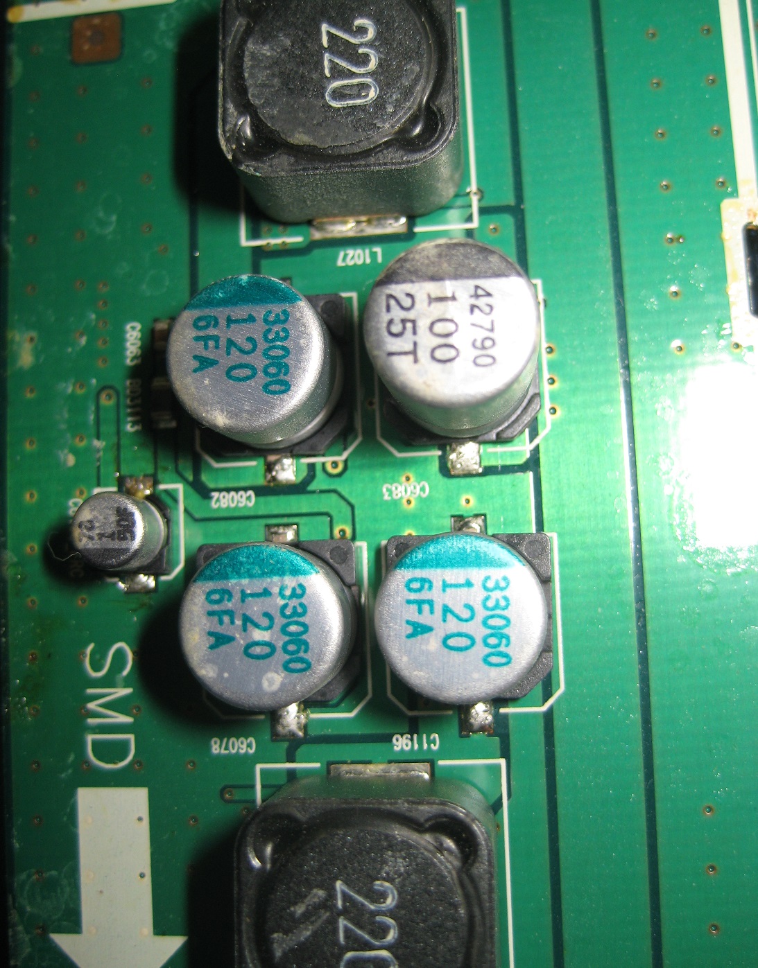

Deze trof ik een tijdje geleden aan in een Samsung TV (LE32M86).
Niks mis met de silkscreen overigens
e/ @hieronder: uiteraard, dit was niet als vraagstuk bedoeld

Op 17 mei 2016 08:34:36 schreef Jochem:
Deze trof ik een tijdje geleden aan in een Samsung TV (LE32M86).[bijlage]
