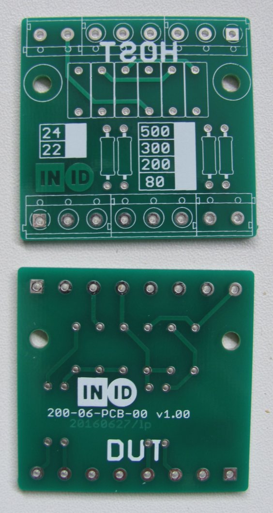

Een "ff gauw" projektje voor de baas: kabelsimulators. Voor 5V signalen tot 10kHz, dus gewoon lumped component benadering.
Besteld bij Elecrow.
aanbieding 10st max. 5x5cm DZ voor €9.85, registered airmail (7-25 dagen) voor €4.57 extra.
maat 40.5*42mm, 10 besteld, 10 ontvangen, 10 bruikbaar, kwaliteit goed.
besteld op 27-6, ontvangen op 13-7. Totale kosten €14.41 (gelukkig weten ze meer van printjes).
Haastwerk: die tekst "HOST" in spiegelschrift is op de top silkscreen layer blijven staan, mijn fout :o (is al gecorrigeerd in v1.1)...

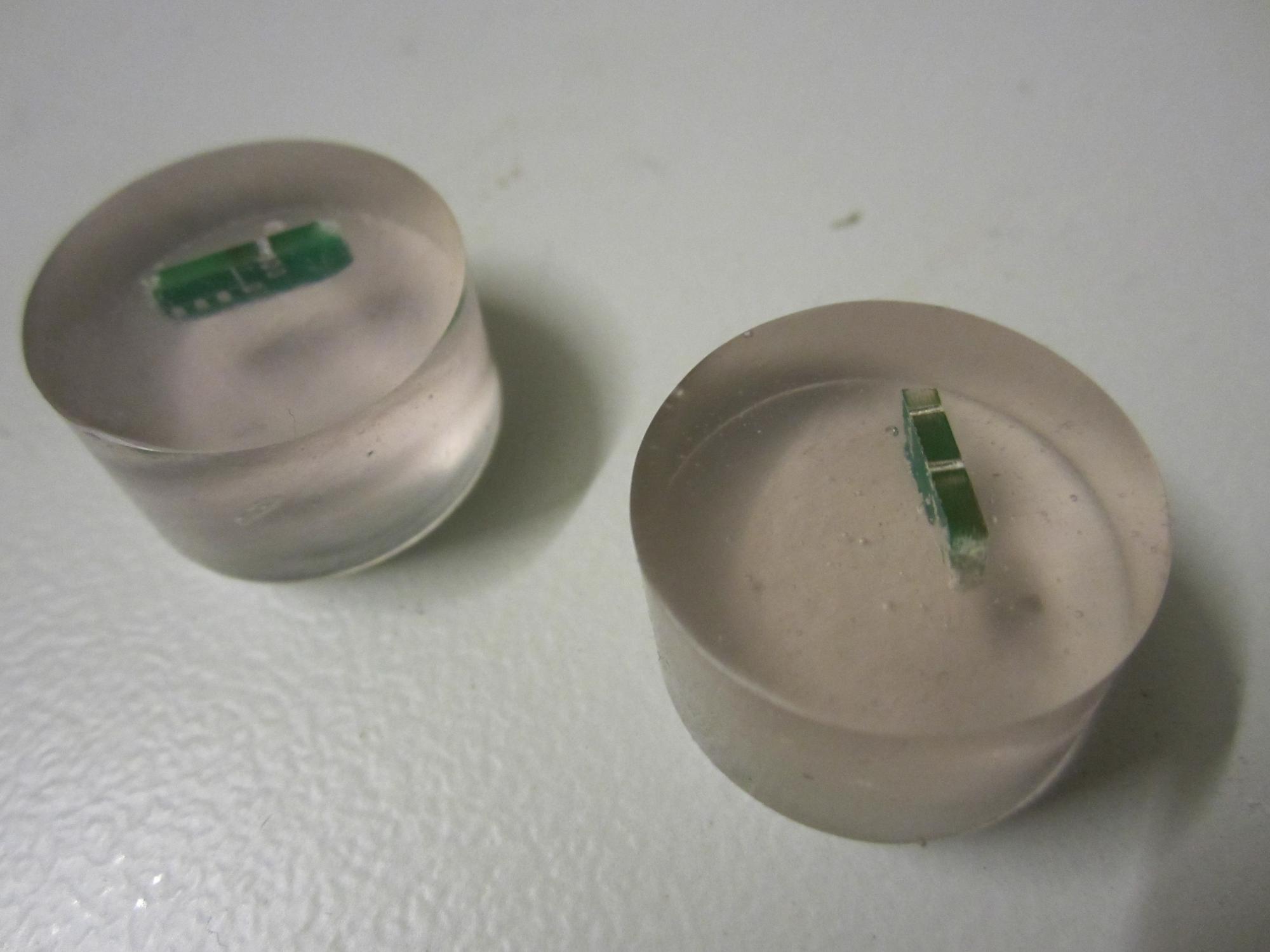

Je krijgt zelfs een ingegoten monstertje van de pcb met een via dwarsdoorsnede...

En zo'n dwarsdoorsnede is leuk, maar voor een twee lagen PCB met deze maat traces en gaten totaal overbodig. Voor een multilayer of iets met echt kleine gaten kan het wel nuttig zijn.
Zo'n doorsnede is ook niet echt nodig, maar het geeft je toch een gevoel dat men er wat aandacht aan besteedt. (meestal is het 'inpakken en weg ermee'... :) )
Er zit ook een rapport over de productie en test bij van vijf A4'tjes...
Die 10 stuks is inderdaad wat duurder, omdat het zo'n klein aantal is, daar lopen ze niet echt warm voor...
Voor een 16 layer met burried en microvias is zo'n doorsnede en rapport wel fijn :9
