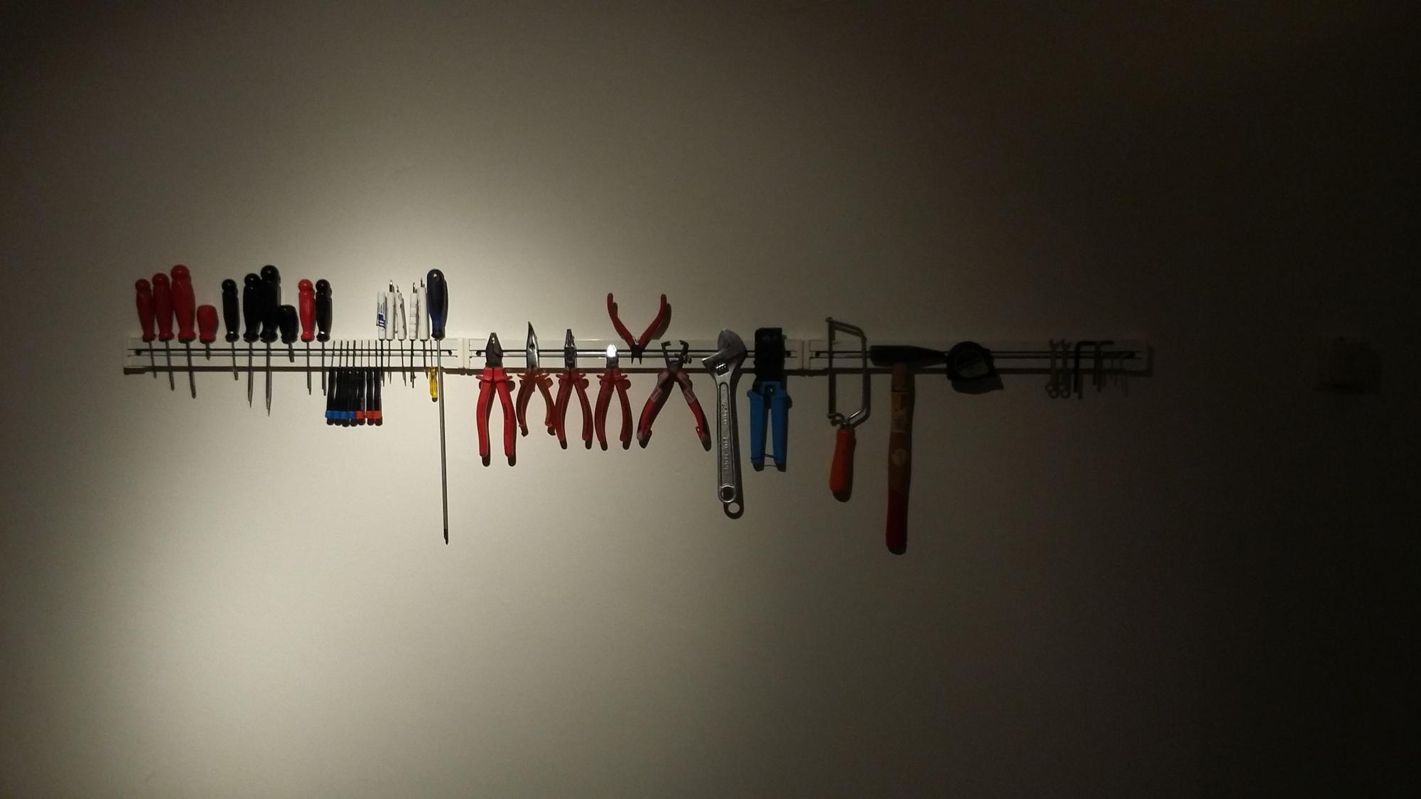

Mijn werkbladruimte bestaat uit drie delen van kant en klare panelen van de bouwmarkt.( modern grijs ).
Werkblad is 60 cm diep met aan de achterzijde een opstaande rand van 10 cm waarin diverse WCD en aansluitbussen/connectoren en monitor aansluiting zitten. Daar bovenop ligt weer een strook van 15 diep. Op deze strook staat twee monitoren en een kleine labvoeding en natuurlijk een makkelijke afleg ruimte voor onderdelen.
Op het brede werkblad liggen twee doorzichtige bureau matten.
Links en rechtsonder zijn laden kastjes voor gereedschap en documentatie.
Rondom tegen plafond 60cm hoge schuifpaneeltjes waarachter diverse schappen aan de muur verborgen zit.(staan allemaal vol)
Veel licht van oude LED-TV panelen boven de werkbank.
Hoofdschakelaar bij de deur. Schakelt bijna alles spanningsloos.
PS: stof verwijderen met een fluistercompressor is hier -> NOT DONE !

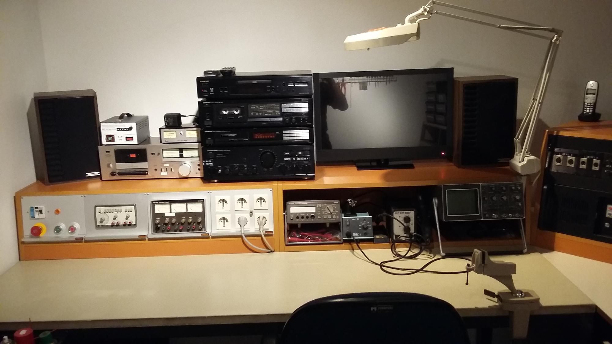

Begin bij het begin. Plaats je werkbank en je verlichting op een manier dat je niet in je eigen schaduw zit te werken.
Plaats je meetapparatuur op een plank boven je werkbank, zoals je op de foto van Lambiek ziet.
Soldeerstation krijgt een vast plekje op de werkbank. Soldeer op een rol die je aan de meetapparatuurplank laat hangen.
Verder een ladenkast (a4 papierenkastje bijvoorbeeld) onder handbereik voor je kleine handgereedschappen, probes, kabeltjes en onderdelen die in gripzakjes zitten.
