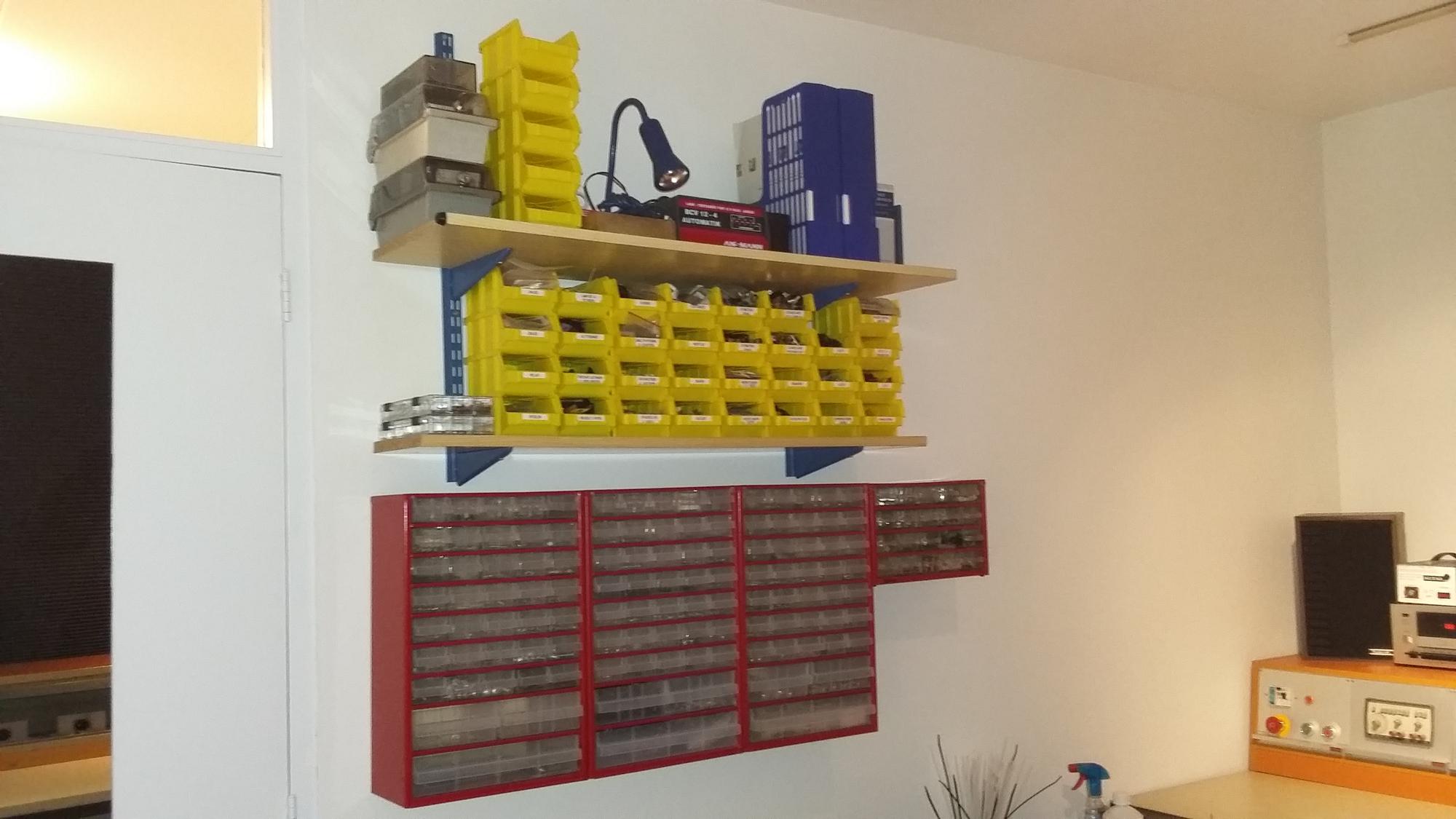

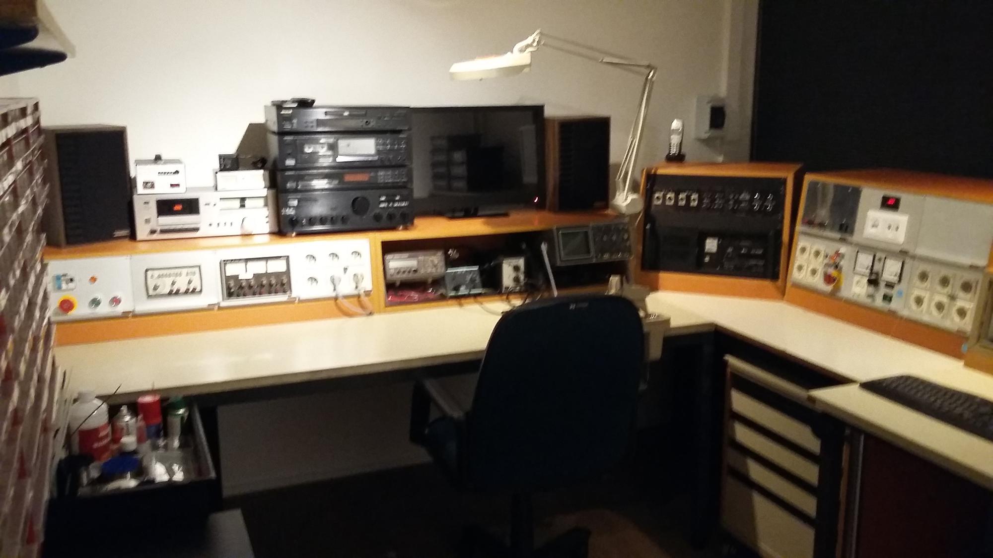

Als je aan wat tweedehands elektro(nica)labtafels/bovenbouw kunt komen kun je aanpakken zoals ik:
Lambiek
Zo heb ik het gedaan, en dat bevalt prima. Ik heb mechanica en elektronica bij elkaar, hoef me alleen maar om te draaien.

Veel gereedschap zit in de kasten boven en onder de werkbank, lekker veel bergruimte dus. Boven de werkbank zit rondom een goot met wcd's die ik in één keer aan en uit kan zetten, dus als ik er niet ben is alles spanning loos.
Heb ook wel een scheidingstrafo, maar gebruik die niet echt veel. Het meten aan de 230VAC doe ik eigenlijk altijd met een differentiële probe, dat werkt gewoon veilig.
En alles zit natuurlijk achter de aardlek. :)
