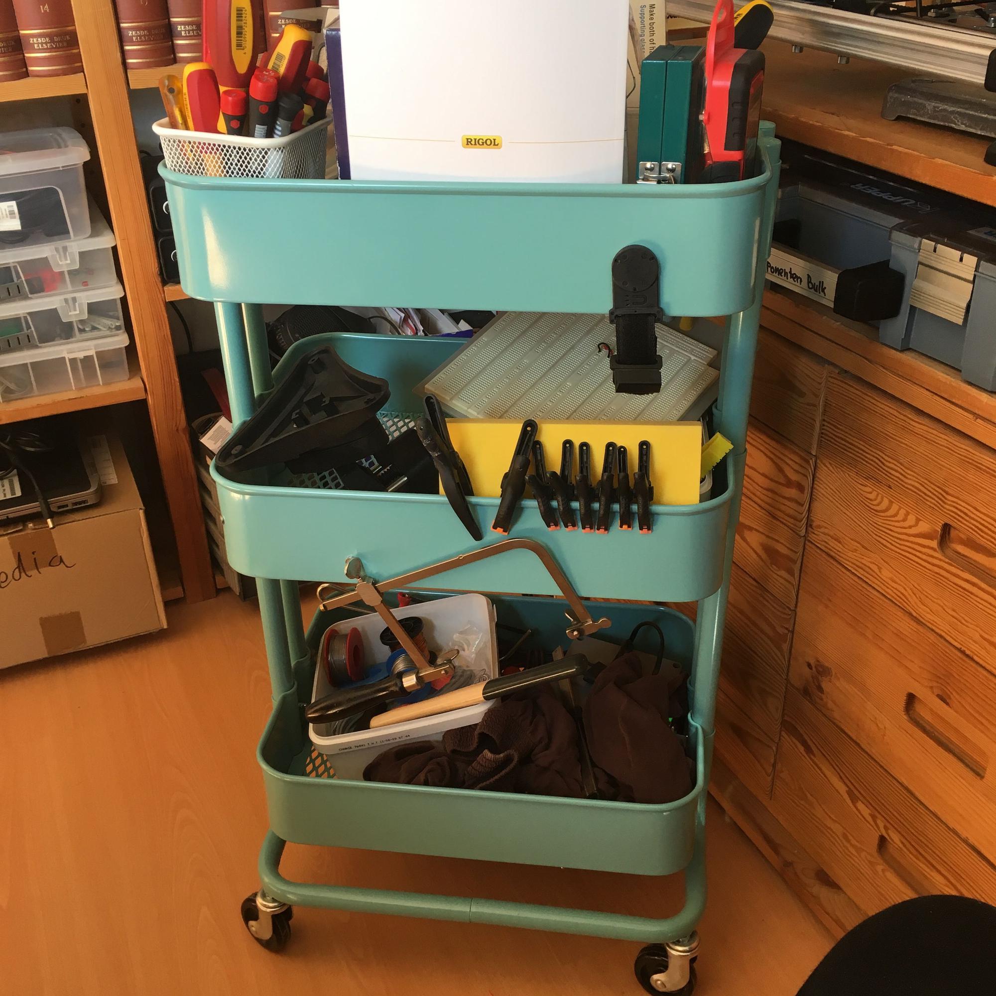

Dit vind ik ook wel een handig ding voor spullen die ik veel gebruik. Rijdt soepel. Verkrijgbaar bij een bekend zweeds woonwarenhuis.
Ja , zo'n Ikea karretje gebruik ik ook al enkele jaren
en is bijzonder handig.
