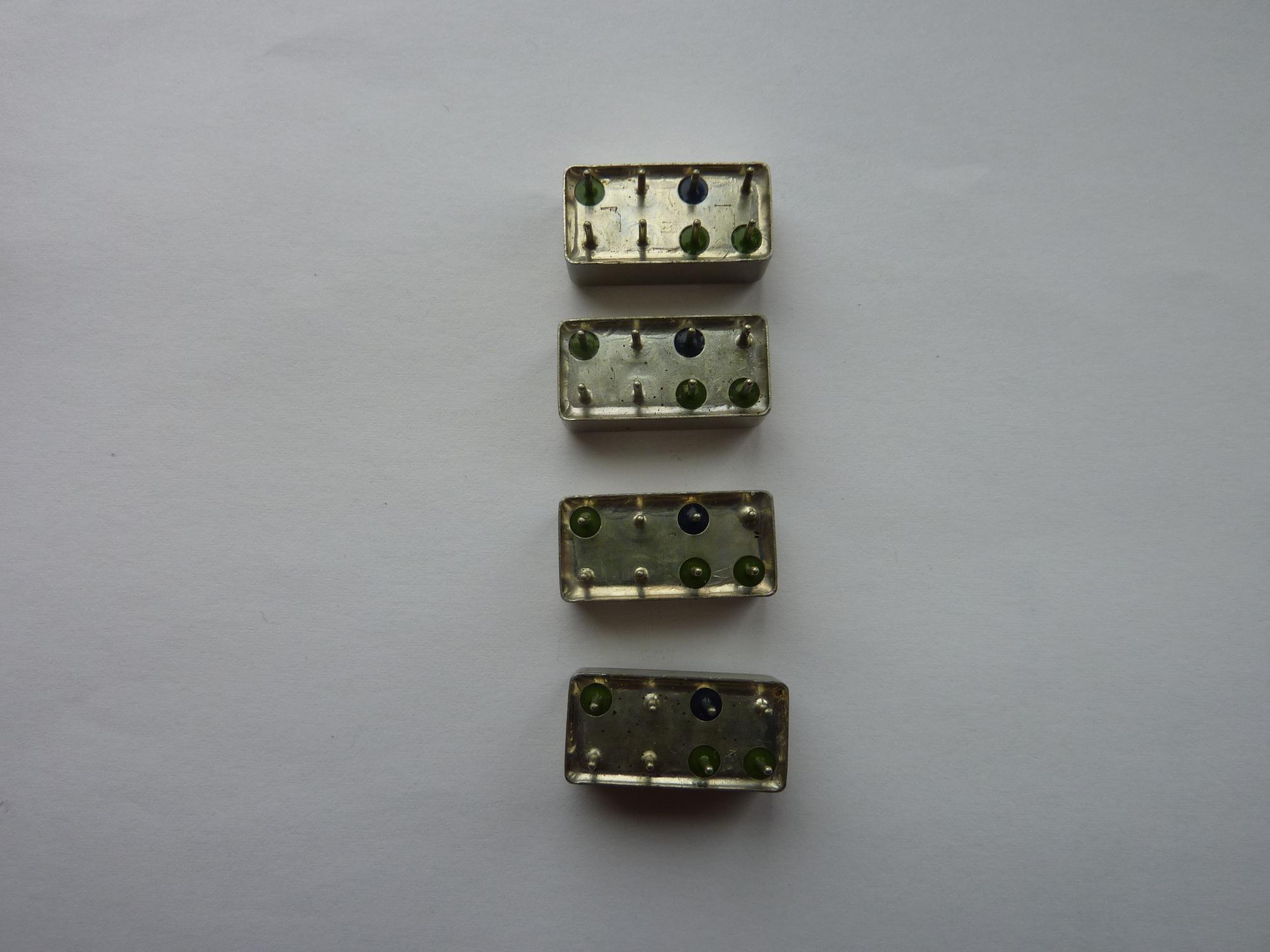

Heb hier 5 (vermoedelijk double balanced mixers) als SBL-1 liggen.
Kan er geen exacte gegevens van vinden.
Heb de vraag jaren geleden ook al eens gesteld maar toen kwam er niets uit.
Dus nog maar een een poging
Ik heb inmiddels een bakje in mijn Raaco kast met als opschrift" onbegrepen onderdelen" ;-)
