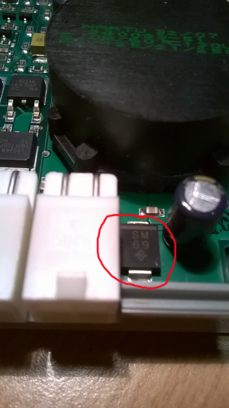

Kan iemand mij helpen met identificeren van volgend component met opschrift SM 69 (geen grap) en waardoor ik deze eventueel kan vervangen.
mvg,
James
Als je niet weet wat het is , waarom zou je hem willen vervangen dan.
Lijkt me een condensator of een diode.(laaste lijkt meest waarschijnlijk)
[Bericht gewijzigd door Shiptronic op 4 november 2016 18:07:03 (14%)]
bobbes1
Lijkt me een shottky diode van 1 amp.
Code 'SM' is een S3M van GS (General Semiconductors)...
Arco - "Simplicity is a prerequisite for reliability" - www.arcovox.com
@ shiptronic ,omdat ik identieke printplaat heb waarop deze doorgebrand is
ok duidelijk ;) , maar weet je ook waarom hij is door gebrand? Dat gaat niet vanzelf, een nieuwe erin solderen resulteert waarschijnlijk dat deze ook gelijk door brand, je zal dus eerst de oorzaak moeten opzoeken en deze weg nemen.
