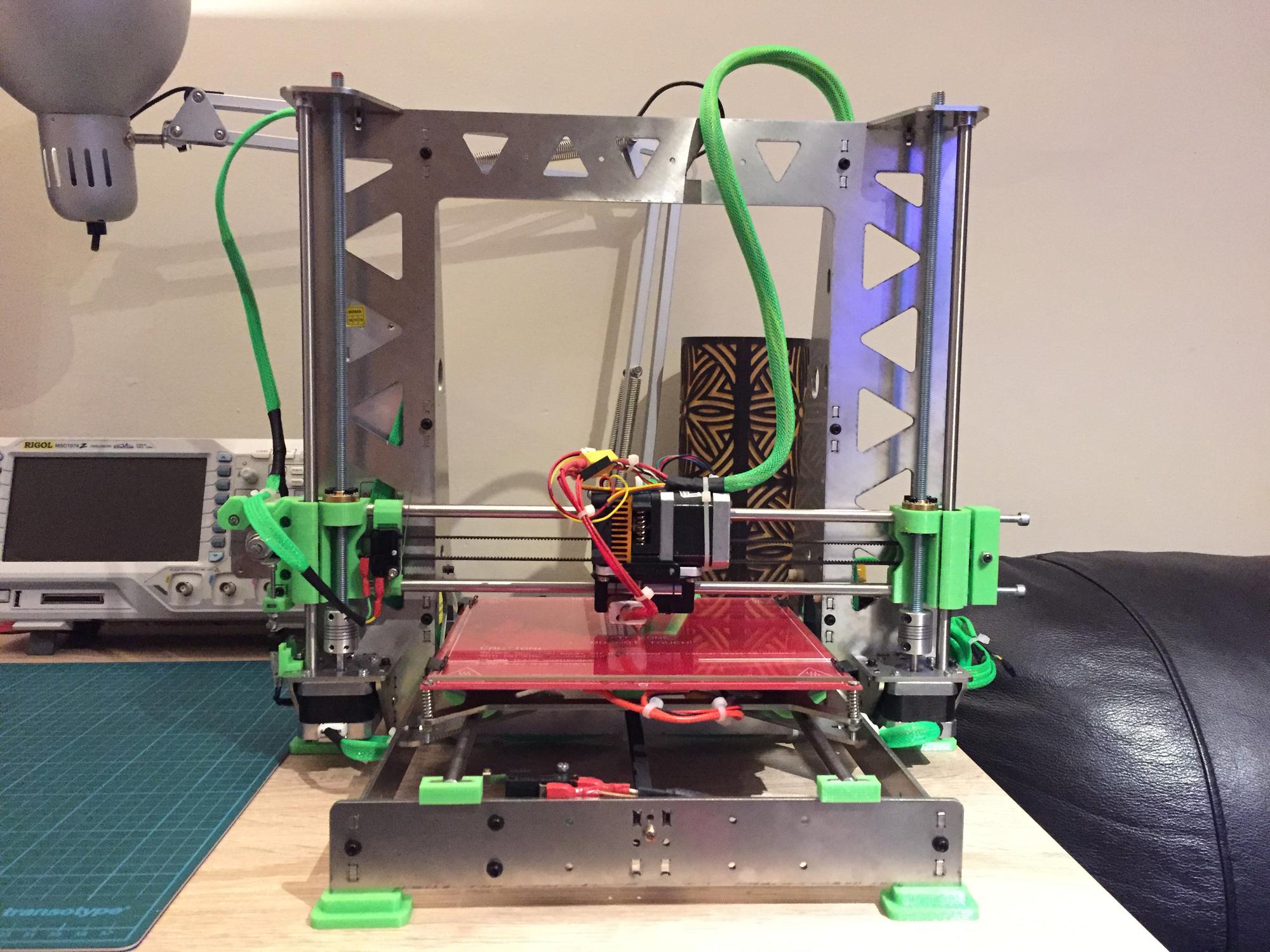

Ik heb eindelijk mijn 3D printer klaar
Gebaseerd op het ontwerp van de Prusa P3 Steel
Geprinte onderdelen naar ontwerp van de "Toolson Edition"
Bron: http://scheuten.me/?page_id=708
Eigenschappen:
*frame uit 3mm roestvrij staal
*bronzen bussen voor de lagering x- en y assen
*E3D v6 hotend met feeder van een MK8 extruder
*standaard RAMPS1.4 elektronica
Door de bronzen bussen wordt het geproduceerde geluid aanvaardbaar om er naast te blijven zitten.
printresultaten zijn aanvaardbaar, maar nog niet perfect, maar en wordt verder aan "getweakt" totdat het goed is.
hier staat de MK8 extruder er nog op, maar daar was ik niet tevreden van...
kloppertje
Tof, gewoon veel blijven experimenteren met instellingen, en je krijgt vanzelf handigheid in het maken van mooie prints.
Hoe "stil" is die printer? En hoe kun je het geluid nog verder minimaliseren? Op zich moet het toch wel mogelijk zijn om zo'n ding veel stiller te krijgen, die steppers janken soms flink.

Het gejank van de steppers en het geruis van de fans is er natuurlijk nog wel.
Maar ik was zelf verbaasd van het verschil tussen de LM8UU lagers en de bussen.
Bovenaan de to-do lijst staat de ombouw naar een 32-bit besturing met een Arduino DUE en RADDS 1.5 icm. Raps128 stepper drivers.
De DUE en RADDS liggen reeds klaar, de stepper drivers moet ik nog bestellen.
Een kameraad van me heeft deze upgrade gedaan en zijn steppers zijn bijna onhoorbaar geworden....
