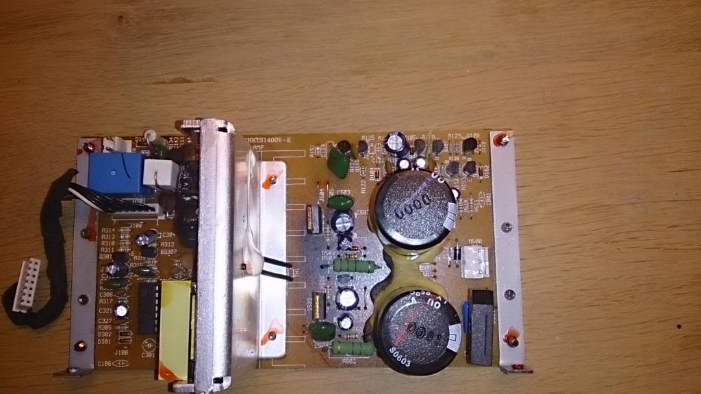

laatste dagen bezig geweest met de subwoofer, na het vervangen van de +/-15V door een standaard switcher blokje (zie post eindje terug) heb ik de class D amplifier gerepareerd.
Na een onhandige actie had ik beide mosfets stuk, vervangen was niet zo'n probleem het zijn standaard exemplaren IRF640 / 9640.
Ik had de versterker uitgebouwd en via draadjes voorzien van +/-60V uit de voedings print, hierdoor kon ik er aan meten met onderstaande resultaten en aanpassingen.
- de beide uitgangs-elkos (C16/17) waren stuk, veel te warm geworden en daardoor de originele lijm helemaal zwart. Ik heb e.e.a. schoongemaakt en de elkos vervangen door standaard 4u7/100V condensatoren, die kunnen de stroom van 2..3A piek makkelijk verwerken, de kleine bipolaire elkos konden dat volgens de datasheet nauwelijks.
- in deze teststand de versterker aangezet in "standby" dwz geen audio input alleen de class D versterker laten schakelen. Belangrijk is om de uitgangs-golfvorm symmetrisch te hebben anders is er DC op de speaker, dit was allemaal OK echter ik zag de uitgangsfrekwentie zachtjes naar beneden gaan tot een eindje onder de 100kHz. Dit is niet handig omdat de stroom door de uitgangsspoelen en condensators toe gaat nemen en e.e.a. erg warm gaat worden.
- oorzaak bleek overbelasting van IC1, deze dubbele OPAMP maakt de schakelfrekwentie en stuurt de fetdrivers aan. Aan de uitgangen van deze TL072 zat een weerstand van 470 en 1k, dit is een fikse belasting die buiten de spec valt van deze opamp (+/-15V), ik heb deze weerstanden vervangen door 2k types, hierna was het frekwentie verloop weg.
- de schakelfrekwentie zat op ~100khz wat aan de lage kant voor het uitgangsfilter, ik heb wat componenten aangepast en heb nu een stabiele ~120kHz, het ingangsvermogen in rust op deze frekwentie voor de hele subwoofer is ca 10Watt.

Nadat ik de subwoofer "gesaneerd" had met een nieuwe SMPS +/-15V voeding en aanpassingen op de class D versterker speelde hij enkele weken "uit de kunst".
Echter de laatste tijd begon het te ruisen en kraken als de sub werd ingeschakeld, soms erg op de achtergrond maar het kon ook zeer luid worden. Het was echter wel te regelen met de volumeregelaar, helemaal linksom was de sub stil, maar al bij een beetje "open" kwam het geruis en gerochel weer terug.
Het moest dus in het gedeelte voor de volumeregelaar zitten, ik dacht aan elkos of de clamping diodes aan de ingang. Op een Duitse side noemde men dat de lijm waarmee componenten vastgezet waren kon gaan geleiden, ik had dat ook gezien op de class D versterker bij de 10uF bipolaire condensatoren.
De versterker weer uitgebouwd en op de werkbank een luidspreker aangesloten, bij inschakelen was het geluid duidelijk waarneembaar, ik zou kunnen meten maar eerst maar eens kijken of het verwijderen van de lijm soelaas kon bieden.
Op de onderkant van de voorversterker was een wijziging aangebracht, een weerstand vastgelijmd aan de pcb, de lijm was donker gekleurd maar ik kon geen geleiding vaststellen met een Ohm-meter. Toch het geheel verwijderd en schoongemaakt, de weerstand was sterk genoeg om zonder lijmlaag te blijven zitten.
Nu was inderdaad het gerommel over, de aangesloten luidspreker liet wat ruis horen in de verte met de volumeregelaar helemaal "open", dit was zoals het hoorde !
Vervolgens nogmaals met de Ohmmeter de verwijderde lijmresten gemeten en nu kon ik op sommige stukjes lijmrest geleiding meten, op een stukje van ca 2mm kon ik een weerstand meten van ca 2M.Ohm, het was echter niet stabiel, de weerstand verliep. Dit zou het geruis wellicht kunnen verklaren.
Inmiddels de subwoofer al tientallen keren in en uit-geschakeld, het geruis is niet meer te horen, ook na anderhalf uur spelen gedraagt de sub zich als verwacht.
Toen ik de sub kocht was er een ploffend geluid te horen, dit kon ik repareren door de ingrepen zoals eerder genoemd. Blijkbaar gaan veel van deze subwoofers na verloop van tijd ruisen en rochelen, het loont de moeite om de lijmresten te verwijderen, het is een ingreep die niets kost en blijkbaar in meer gevallen de oplossing is.

Op 11 januari 2017 14:04:44 schreef Peter_dtn:
... Op een Duitse side noemde men dat de lijm waarmee componenten vastgezet waren kon gaan geleiden, ik had dat ook gezien op de class D versterker bij de 10uF bipolaire condensatoren.
... ik zou kunnen meten maar eerst maar eens kijken of het verwijderen van de lijm soelaas kon bieden.
... de lijm was donker gekleurd maar ik kon geen geleiding vaststellen met een Ohm-meter. Toch het geheel verwijderd en schoongemaakt,...
Nu was inderdaad het gerommel over,... verwijderde lijmresten gemeten en nu kon ik op sommige stukjes lijmrest geleiding meten, op een stukje van ca 2mm kon ik een weerstand meten van ca 2M.Ohm, het was echter niet stabiel, de weerstand verliep. Dit zou het geruis wellicht kunnen verklaren.
... het loont de moeite om de lijmresten te verwijderen, het is een ingreep die niets kost en blijkbaar in meer gevallen de oplossing is.
Dus iedereen zo nodig de aanwezige lijm verwijderen.
Zo heb ik dat dus ook gedaan, en rust in huis.
Want als die lijm uitgehard en droog is geworden, dan gaat dit bij koude en vochtige perioden ( langere tijd uitstaat ),
gaat de weerstand van die lijm min of meer geleiden, met die onweergeluiden tot gevolg.

Hi'
My sub started with making very high noises.
Video here: https://streamable.com/dllx
The circuit board doesn't look well, and a lot of components looks damage. I'm not sure, how to handle this. It looks like more than one bad capacitor.
Images can be found here:
https://imgur.com/gallery/hZ7FQ
Here is a few of them:
http://i.imgur.com/tw9RjUo.jpghttp://i.imgur.com/syWEG9K.jpg
What do you guys suggest me to do? I'm able to soldering...
Is there a good alternative, to a replacement-part for this sub?
@exetico:
First remove the brown glue.
It has become hygroscopic by dehydration, and sometimes makes connections, which may not.
