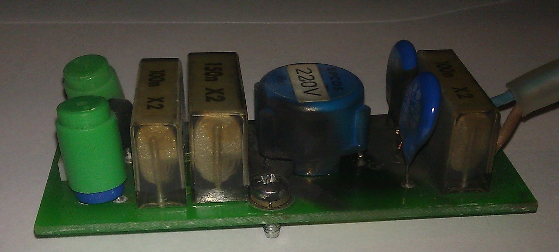

Ik weet niet of dit onder de engineering blunders valt: Het gebruik van de bekende RIFA X2 bommetjes in een apparaat van 2003?
Was het toen al bekend dat ze allemaal haarscheurtjes vertoonden en vaak met een ontploffing tot hun einden gingen komen?
Dit kwam ik vandaag tegen, een pi-filter in een coriolis flow meter (van ruim 8000 euro). Hier is de common mode choke volledig onderbroken door sluiting in de afgaande X2 cap. Die trouwens geen sluiting heeft nu. De meter lijkt zelf nog heel te zijn, een extra zekering verderop is nog heel.
Wordt dus zo ongeveer de helft wat erop zit vervangen en de roet eraf zien te krijgen.
Das niet 1 maar zelfs 2 engineering blunders. De eerste is dat die condensatoren niet in 1980 al uit de handel genomen zijn, de tweede is dat ze in het apparaat terecht zijn gekomen. Ik had ze zelf in de vorige eeuw al in de peiling als rookbommen, en vanwege gebrek aanmechanische stevigheid waren er al ontwrrpers die ze afwezen. Dat ze slecht houdbaar zijn moet Rifa al heel lang geleden ontdekt hebben, en begin jaren '80 was het niet ondrr de knie hebben van polypropyleen geen excuus meer.
henri62
Dat is dan heel slordig van Endress & Hauser, toch niet het minste bedrijf. Het apparaat is zelfs ATEX, wel een geruststelling, je zult er aan de buitenkant dus ook niks van ruiken dan
Misschien dat inkoop ergens aan het knoeien is geweest?
Overigens ziet de rest van alle printen er keurig netjes uit, netjes ontworpen.
Dit printje zit in de bodem van het apparaat, misschien later toegevoegd om aan de EMC eisen te voldoen en daar is het denk ik misgegaan.
-edit- Net even de componenten eraf gehaald, deze rifa heeft een nieuwer logo. Alle 3 condensatoren zijn gewoon nog heel, geen haarscheurtjes oid. Zouden deze beter zijn of van een nieuwere serie die wel goed is?
Verder zitten er 2 stuks X1 condensatoren op direct achter het filter (blauwe schijf), een van deze is doorgeslagen (gaatje erin) en dus de rootcause van het probleem.
henri62
Het zijn toch echt condensatoren: 4n7 en parallel over de 230V (het zijn X1 of Y2 C-tjes). Niet gebruikt als Y-filter dus. correctie: Wel als Y-filter gebruikt.
[Bericht gewijzigd door henri62 op (17%)]
Op 11 februari 2017 19:58:39 schreef henri62:
Betere series geloof ik niet in, maar aangezien ze van 2003 zijn, zijn ze misschien nog niet aan hun uiterste houdbaarheidsdatum...
Dat is opzich een bekende faalmodus voor ceramische condensatoren in het algemeen, maar als er behalve X ook Y op staat, mag je ze door het raam of op een andere nadrukkelijke manier bij de fabrikant deponeren wat mij betreft. Y-condensatoren mogen nooit in sluiting falen. Dat is toch weer een nieuwe voor mij. Netfilter met papiercondensatoren maar de ceramische falen op een foute manier.
henri62
De Y-caps zijn beide in sluiting gegaan. Zie foto, de pootjes zijn doormidden gebrand. Een van de C-tjes heeft nu nog 1500 Ohm.
P.S. Ze zijn wel als Y-Cap gebruikt, zitten tegen aarde zoals het hoort.
-edit- Foto toegevoegd gereviseerde print. Allemaal gerecycled spul uit oude apparaten/sloop electronica.
[Bericht gewijzigd door henri62 op (11%)]
