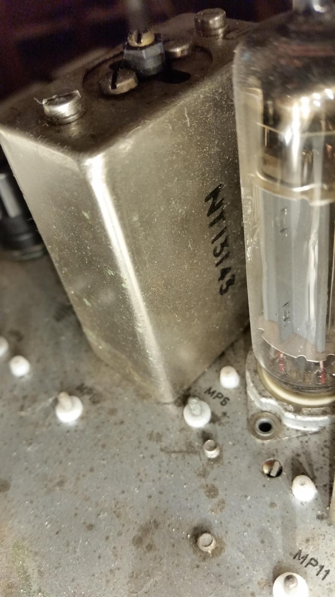

Ik heb hier ook nog een oude philips Buizen zender staan wat wellicht ook interessant is. Ik weet er zelf weinig vanaf ook. Als iemand er iets van weet zou ik het wel leuk vinden.
Een beetje ondergesneeuwd vrees ik, maar hiernaar kijkend schat ik ook 1965 als bouwjaar. Wat zouden de letters BB betekenen? Gebruikte de Bescherming Burgerbevolking deze zenders?
Zou je eens kunnen kijken of de codes op de kleinere trafo's op het voedingschassis nog te lezen zijn? Op de foto zijn ze te vaag. En zou je eens kunnen kijken of er op de spoelenbussen op het zenderchassis ook codes staan?

Denk dat de zender wel weg komt bij de BB ja, Verder weet ik er ook niks vanaf. De nummers op de transformators zijn niet echt goed leesbaar helaas, Maar zover ik kan zien staat er allemaal 65 op.
En hij zal wel rond de tijd van 1965 zijn inderdaad, Heb nog paar foto's gemaakt, Verder niet echt codes gevonden die heel interessant zijn denk ik.

Op 9 februari 2017 01:56:02 schreef cupido:
PS Hij werkt nog steeds. Hij is niet helemaal orgineel meer helaas. De oscillator is aangepast.
Zo'n chassis met dat soort handvaten noemen ze ook wel een 'kinderledikant' (Heb ik ergens gelezen in een Electron)
Een collega van mij had zoiets.
Er zat 2 x 807 in als eindtrap en had slechts een paar kanalen(kristal gestuurd)
BB zou goed kunnen maar zijn vader werkte bij de politie,daar kwam die zender en voeding ook vandaan. Hij zij dat de frequentie ergens in de 148 MHz zat.Maar mss gaat het hier over een andere zender met mss een identieke constructie.
Gladio ( Operatiën & Inlichtingen) zou ook nog kunnen.
Het staat zonder meer vast dat het van de jaren 50 moet zijn.
