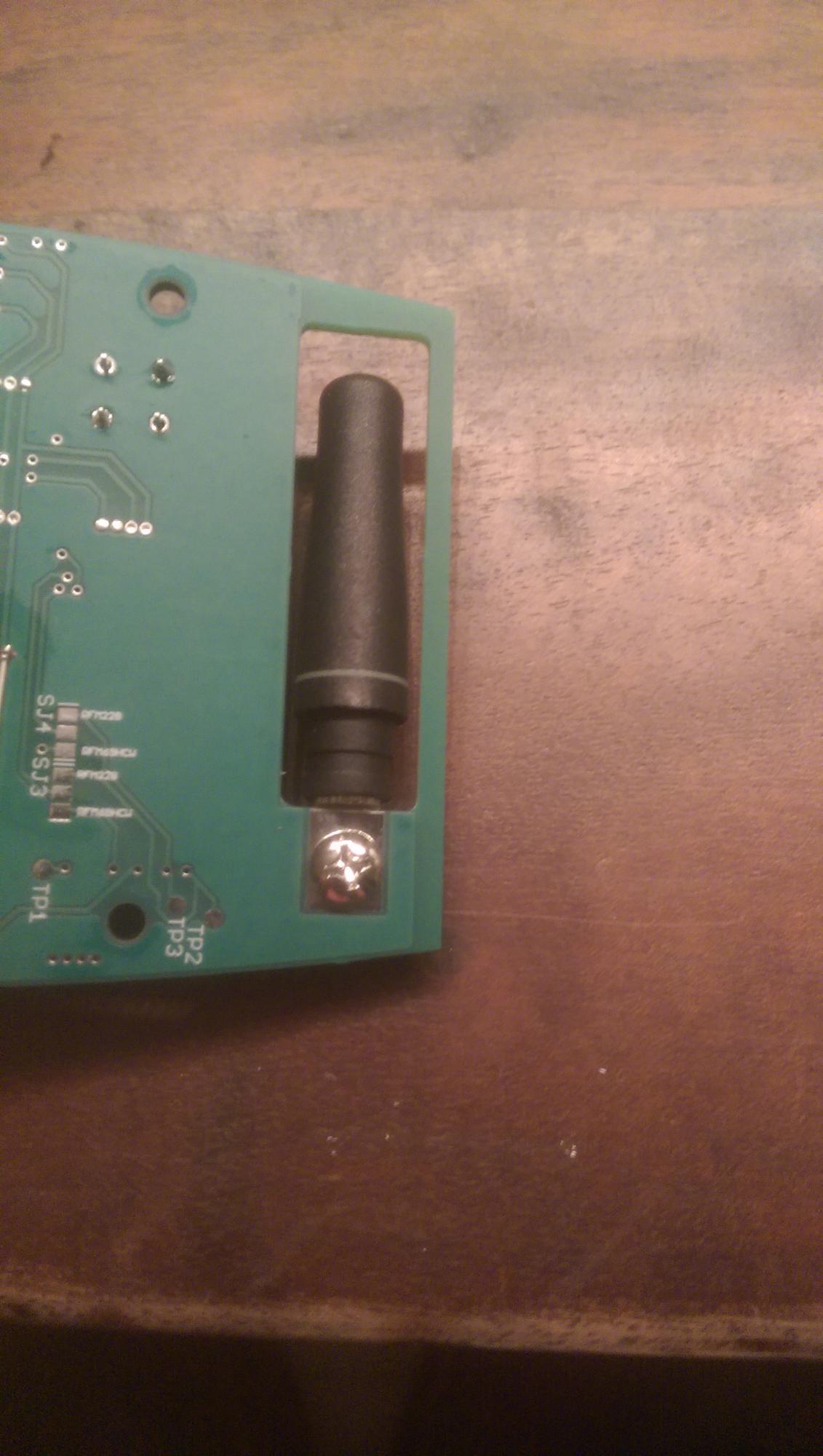

Het zou kunnen dat je gelijk hebt. Ik zat te gokken dat het een ESP-12 was. De DIKKE draad naar het "gat" is dan een VCC met de ground er tegenover ook "kloppend". De antenne zit dan tegen de ledjes aan.

Ja ik had een echte deadline en mijn ontwerp was nog niet af. Ik had weinig andere keus. De volgende versie gaat gewoon via elecrow.
