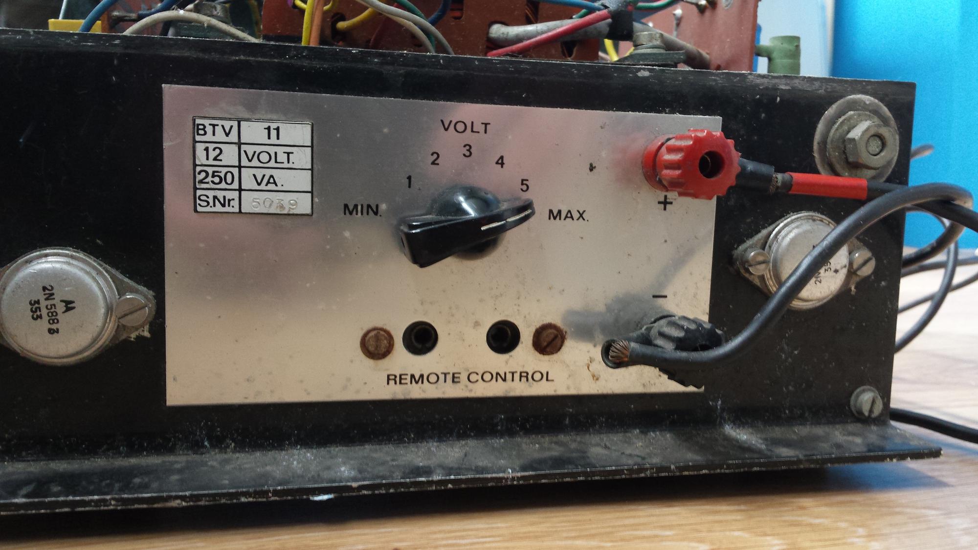

Via via aan dit apparaat gekomen.
Zo te zien is het een 12v to 220v inverter. Maar waar om zou er een volt selector op de achterkant zitten?
En wat is het nut van 220DC?

een blessing inverter, dat ding kan weleens een noodverlichting achtergrond hebben, dat is tenslotte wat blessing maakt. ding zal eind 70's of begin 80's wel halen zo te zien.
die V compensatie achterop kan zijn om een spanningsval te compenseren door de 20A aan stroom aan de 12V zijde bij 250va last, en leeg rakende accu. er komt dan meer spanning uit de voorzijde als die knop wat hoger staat.
je kunt het ding toch testen? 12VDC erop en er zou voor 230V gelijk en 230V wissel uit moeten komen.
