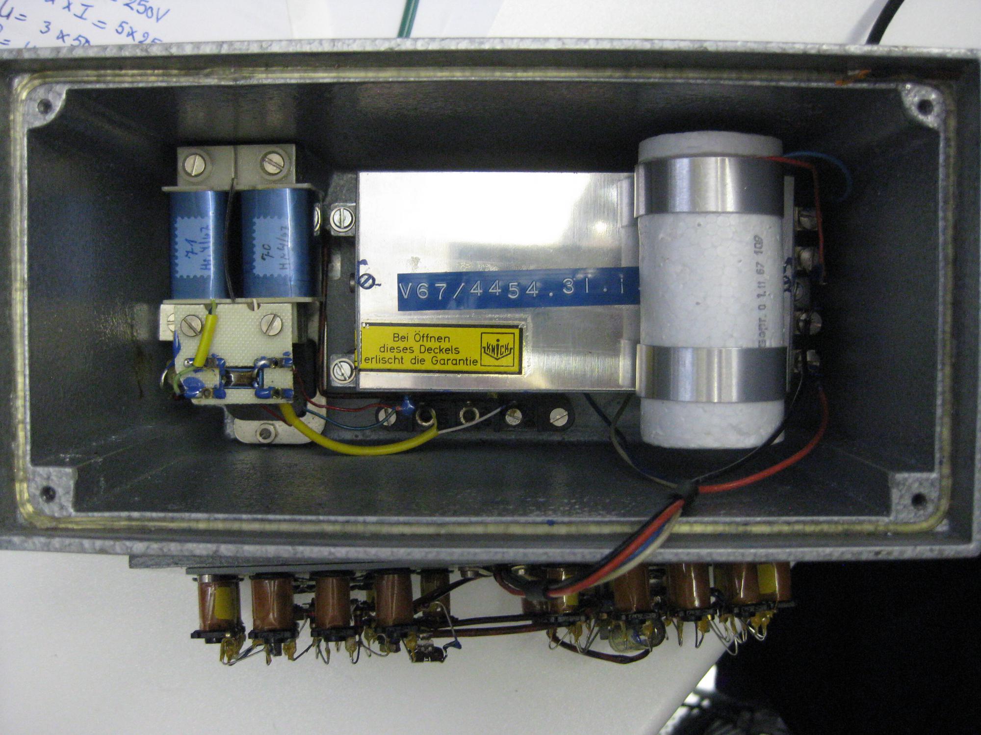

Vandaag gekocht. Merk: Knick, zelfde naam als mijn Stromgeber waarop ston Knick Berlin. Handgeschreven label "S-12" en op het piepschuim "H64 1KΩ" verder "Gepr 17 12 66" (17 December 1966 denk ik dus).
Aansluitingen (niet op de foto) Rood en Blauw, dus waarschijnlijk de voeding. Aan de korte kant zitten 4 verzilverde schroef terminals waarvan er 3 naar de piepschuim cilinder gaan.
Helaas ontbreken op dit moment een goede schroevendraaier.
Weet iemand wat het is? Ik zal aan een OCXO te denken, maar dan zou er toch geen 1KΩ op staan? Een gekachelde weerstand?
Laat het maar horen, en thuis gaat die zeker open.
er zit een epoxy print in, dat was indertijd nog duur spul, wrs iets wat tegen vocht moet kunnen zonder te verlopen. in de cylinder zit iets met een contact zou ik denken, rood en geel zit parallel.
flash2b
Goed gezien en inderdaad. Als het dezelfde Knick is als mijn andere instrument, dan zal het iets van een ultra precisie "dinges" zijn.
Knick bestaat nog steeds: https://www.knick-international.com maar kan op hun website niet zien of ze in 1966 al bestonden.
De verkoper wist ook niet wat het was, en omdat het er zo Blackdog achtig uitzag (inclusief de blauwe verf/lijm maar zonder de getwiste draden) moest ik het wel kopen.
De linker aansluiting zal wel een uitgang zijn misschien is de massa de behuizing ?
Het zou ook 1988 kunnen zijn, war beter kijken met een loupe. Dan zou epoxy ook wat meer voor de hand liggen. Het stempel zit half op de sticker en op het piepschuim.
Zoeken op knick s12 levert o.a. dit: http://www.bestellsdir.de/produkt/Knick-Przisions-Spannungsquelle-S12-…
Zou het een onderdeel uit dit apparaat kunnen zijn? Dat piepschuim is waarschijnlijk bedoeld als warmteisolatie. Misschien is dat een oventje waarin de spanningsreferentie op een contante temp. wordt gehouden.

Dank voor je link, goed gevonden! Op de module staat S-12 en daarna zit de verzegeling erover heen geplakt. Dus dat S-12 label moest wel af-fabriek zijn.
Gisteren dus een Stromgeber gevonden en vandaag dus een Spannugsgeber. Ik denk dan dat de module een spanning referentie is en dat de rest van het oorspronkelijke apparaat een spanning deler + buffer is. Op de foto's van jouw link staan ook de gegevens voor de externe spanning.

Wat is de voedingspanning van de module, waar zit de uitgang en zijn de schakelaar en potmeter alleen spanning deling zonder een buffer ?

in mijn Knick S1, Nr. 10654 idem. Is een 1V bron. Die datum van 1968 zou kunnen kloppen. Op mijn ex. staat Gepr.(ueft) 07.11.67. Ook maar even een plaatje van de weerstanddeler(s). Ik had hem nog nooit opengemaakt, maar ziet er mooi geconstrueerd uit allemaal. Helaas geen schema.
Gr. N.
@flash2b Nee, ik heb helaas geen schema's. Hier staat ook nog een S16 van Knick (10V bron), deze heb ik nog nooit open gehad, kans is groot dat daar ook zo'n constructie in zit.

Klopt het dat de voeding slechts een trafo + gelijkrichter is? Daaruit komen een blauwe en rode draad die na de zijkant van een doorvoer gaan. Wat is de spanning ?
Op de foto's zie ik dat er geen enkele buffering is. Op de foto van NKHteB gaan een rode en zwarte draad richting de schakelaar/potmeter en komen als een witte en blauwe terug naar de aansluitingen aan de achterzijde. Het lijkt op Hewlett's exemplaar dat deze aansluitingen naderhand naar de voorzijde zijn verplaatst. In beide exemplaren zit een lettertang label.
Enig idee voor mijn S12 module wat de uitgang zal zijn. Aansluiting 4 waar geen draad nog op zit, maar wat zal de massa dan zijn ?
Op mijn Knick stromgeber zat ook een lettertang label en ik vermoede dat die in een andere kast is over gebouwd. Maar misschien werd het af-fabriek al wel zo gedaan, het ziet er een beetje hobbyachtig uit.

belofte maakt schuld. Vanmiddag even wat onderzoek gedaan aan mijn Knick S1 Spanningsbron. 1V / 0.05% nauwkeurigheid.
Bij mijn exemplaar zit de netschakelaar op de achterzijde. De bedrading zit deels onder de trafo.
De trafo levert 12.56V AC. De spanning naar het kastje (rood en blauw) is 14.84V DC. De afvlakcondensator (68 µF) zit in het doosje.
De uitgangen aan de rechterkant: rood t.o.v. blauw -1.027V DC. Deze draden gaan naar het geheimzinnige styropor item.
Rood t.o.v. zwart +1.233V DC. Zoals je kunt zien zijn zwart en rood doorverbonden. Rood en zwart gaan naar de schakelaar links op de voorzijde, 10 - 0.
Onderuit het kastje komen 2 draden, blauw en wit. Die gaan naar de andere schakelaar op de voorzijde rechts 100 - 0.
Ik hoop dat je hier wat mee kunt. Mijn exemplaar is van 1967 (!) en wordt dit jaar 50. Nog steeds still going strong.

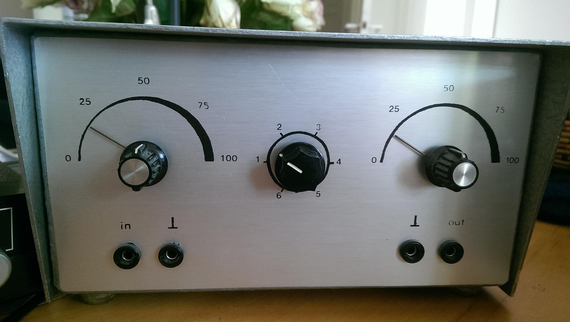

Dat is een preselector voor betere ontvangst\selectiviteit t.b.v. een kortegolf ontvanger en is tussen de ontvanger en antenne gekoppeld ,gezien de plaatafstand van de draaicondensatoren komen deze uit een omroepdoos.
Een antennetuner voor QRP werk (zenden met 5 Watt of minder)zou ook nog kunnen.Ik neem aan dat je opa iets met radio had.?
Edit\Is zonder enige twijfel zelfbouw.

Op 20 juli 2017 21:26:16 schreef Hubie:
Dit is een preselector voor betere ontvangst\selectiviteit t.b.v. een kortegolf ontvanger en is tussen de ontvanger en antenne gekoppeld ,gezien de plaatafstand van de draaicondensatoren komen deze uit een omroepdoos.
Bedankt voor de info! Hij was inderdaad vroeger radiotelegrafist op zee en later ook zendamateur. Naast dit apparaat had hij ook een zendinstallatie. Iemand hier toevallig een idee welke mensen ik daarmee blij kan maken? Zelf hebben we er niet zoveel mee.
