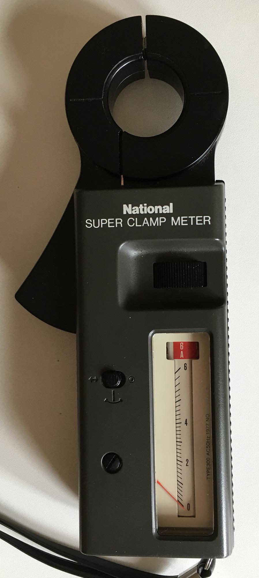

In het kader van "Vintage uit Japan" kreeg ik tijdens een verjaardagsbezoekje aan mijn vader (gepensioneerd TD medewerker) zijn clamp-meter kado. NOS, met alle toebehoren erbij. Dateert uit 1978 en ziet eruit als nieuw; hij heeft 'm indertijd nauwelijks gebruikt blijkbaar.
Ik zal er waarschijnlijk niets mee doen maar vind het toch een leuk ding!
Heel mooi instrument !
Ik heb een KEW (Kyoritsu) snap 8. Die heeft ook zo'n roterende schaal en qua uiterlijk, een zelfde soort "koffer". Ook een knop om de meter vast te zetten
Die van mij is ook nauwelijks gebruikt maar ik weet helaas de geschiedenis niet en kan ook geen manual vinden.
Ik heb hem laatst gebruikt om de stroom van een smps laptop lader te meten en tot mijn verbazing deed hij dat erg goed. Hij gaf de zelfde waarde als een TRMS stroomtang en dit was een, alles behalve sinus achtig, signaal.
Op 16 augustus 2017 11:33:57 schreef fred101:
[...] en kan ook geen manual vinden.
Als die KEW technisch gelijk is aan deze National, wil ik mijn manual wel ff inscannen....
