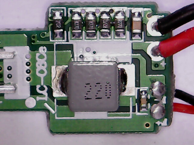

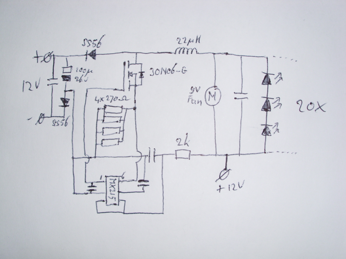

Ik ben een led-driver aan het analyseren om er achter te komen wat er defect is. Het schema heb ik al opgetekend. Alleen van 2 componenten kan ik niet bepalen wat ze zijn.
Ik vermoed dat dit grijze component een spoel is (van 220mH?) Nog geen tijd gehad om hem aan m'n componententester te hangen.

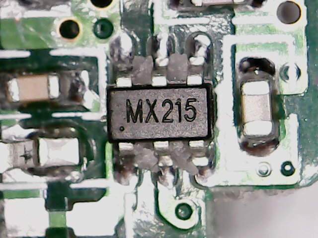

En van dit component kan ik niets vinden. Ik vindt alleen maar gegevens over een RadiForce monitor en een datasheet van een Mitsubishi metaallegering.
Het component stuurt de 30N06G power mosfet aan.
Bedankt. Ik wist even niet hoe je de waarde moest aflezen.

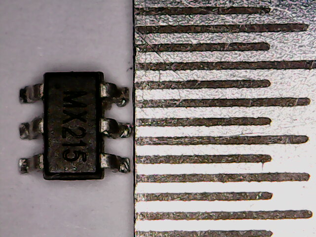

Nu moet ik alleen nog weten wat die MX215 is.
Misschien dat de printopbouw iets zegt. SMD marking zal wel een deel zijn van de code, bijv. 'MX', 'X2', '21', of 'X21'...
(21 zijn div. transistoren van Rohm)
Behuizing is zo te zien een SOT23-6 (of een SC88, SOT563)
Het is idd een 3mm SOT23-6.
Het schema moet ik nog logischer uitwerken. Door het volgen van de printsporen en de aansluitingen krijg je een beetje een chaotisch schema :-p

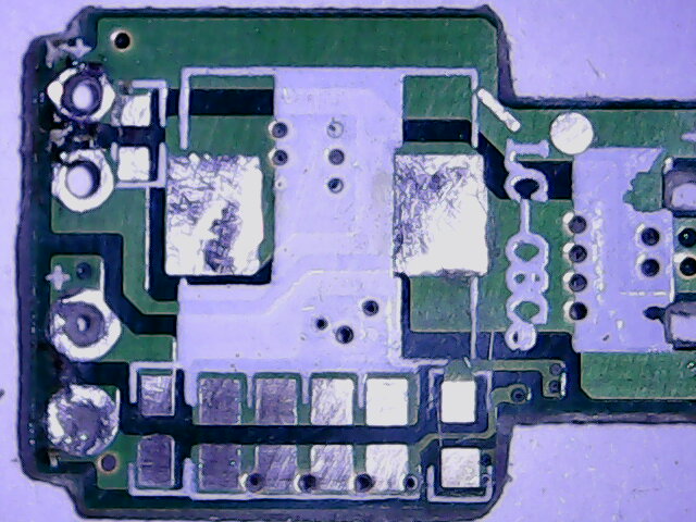

Maar dit printje is dusdanig klein dat een camera zonder macro-stand het niet gaat redden. Ik heb al foto's gemaakt met m'n USB-microscoop om de printbanen te kunnen volgen om het schema te maken.
Het schema
De print zonder componenten

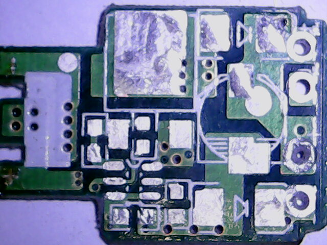

De andere kant
De foto met componenten van de eerste kant schitterde te veel. En er zat nog te veel van die rubber rotzooi tussen en onder de pootjes waar het printje in gegoten zat.
Edit: Schema bijgewerkt.
