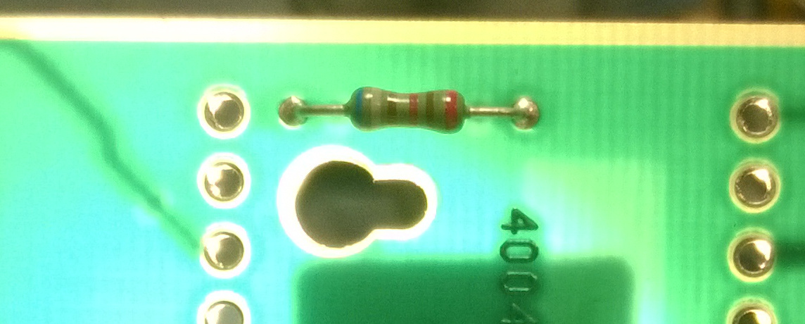

Op 16 augustus 2017 22:53:40 schreef maartenbakker:
PT1132 helaas nog niet gevonden. Ik geloof inderdaad dat die behuizing officieel TO-218 heet. Het zou goed kunnen dat je het in de buurt van BD243 of BD244 moet zoeken, de dichtstbijzijnde types PT1021 en PT1142 zijn varianten van de BD243 en er zit meer van dat soort spul in de PT-reeks.De electronica eromheen ziet er inderdaad ouderwets degelijk uit, zoiets als rew al zegt. Wat voor apparaat is het?
Het betreft een duits apparaat voor een soort van magneet therapie? Niet veel over te vinden.
@fred101, kan je iets specifieker zijn? Op antwoorden als: weerstand bieden, zal je niet zitten te wachten. Jouw kennende zal het iets anders zijn dan een simpele weerstand of spoel.
Ship, ik vraag niet wat het is maar wat het doet
, hint, het licht schijnt van achter door de printplaat uit een Philips/Fluke labvoeding
buckfast_beekeeper
Het doet de printplaat doen herkennen, ik vermoed tijdens geautomatiseerd testen. Dat het wel een Philips voeding moest zijn, zag ik al aan 4004 want een paar cijfertjes geven al heel veel prijs. Zo weet ik bijna zeker dat het serienummer met WB begint.
Er zijn idd geen printbanen maar wat Maarten zegt zou kunnen. Ik heb daar geen ervaring mee en het nog nooit eerder gezien. Ik dacht dat ze het ding bij een upgrade van het pcb waren vergeten.
Serienr begint met DM
Da's apart, dan is hij kennelijk "Made in the Netherlands, designed in Belgium".
Vergeten bij een upgrade klinkt ook als een realistische mogelijkheid al gok ik toch eerder op testen / identificeren.

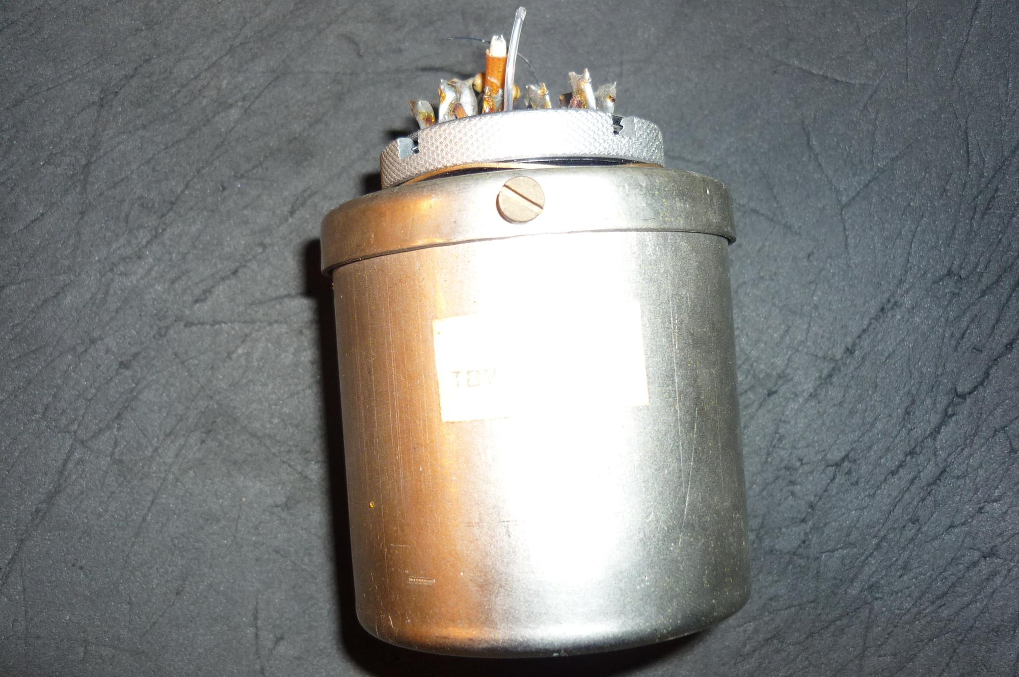

Hi Strong,
Ik denk dat het een trafo is in een mumetaal scherm.
Misschien een microfoon trafo of een lijntrafo.
Blackdog
Uiterlijk lijkt het wel op een coaxrelais daar heb je gelijk in maar er zit duidelijk een trafo in en semi riged coax is het niet lijkt meer op goede afgeschermde draad
henri62
Mij eerste gok zou ook zijn dat het een breedband scheidingstrafo is. Kan voor een microfoon of (2-draads) lijn verbinding zijn.
Ik heb ook nog zoiets liggen formaat pingpong bal met een hol buisje eraan met M12 schroefdraad oid. Was toen iets van 80 gulden wat zo'n ding koste.
