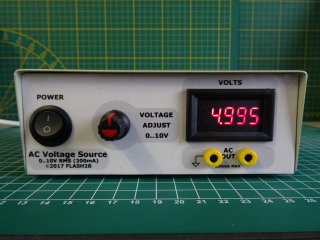

Gisteren heb ik mijn AC Voltage Source afgewerkt, moest alleen nog een frontje maken en dat is nu af.
Het is een regelbare 50Hz sinus bron die 200mA kan leveren. Ik gebruik hem om multimeters af te regelen en transformators te testen. Het geheel is ondergebracht in zo'n printer switchbox.

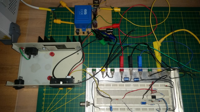

Ik heb dit project in een aantal stappen opgebouwd, toen de AC Source klaar was heb ik een RMS naar DC converter gemaakt om de meter aan te sturen. Hieronder is de bron (print) en RMS converter (breadboard) te zien.
https://www.uploadarchief.net:443/files/download/20170910_125958_cleaned.jpg

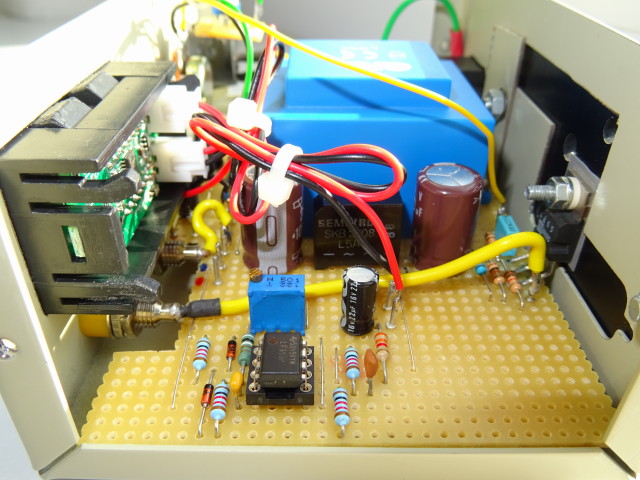

Uiteindelijk heb ik een andere meter gebruik als hierboven. Ik heb zelfs het metaal van de voorkant gebruikt om de gaten in de achterkant af te dekken.
https://www.uploadarchief.net:443/files/download/dsc04316_cleaned.jpg
Show foto van de voorkant:
https://www.uploadarchief.net:443/files/download/dsc05788_cleaned.jpg

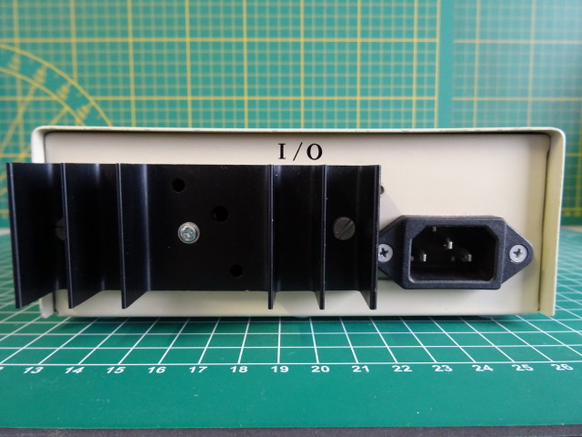

Show foto van de achterkant:
https://www.uploadarchief.net:443/files/download/dsc05790_cleaned.jpg

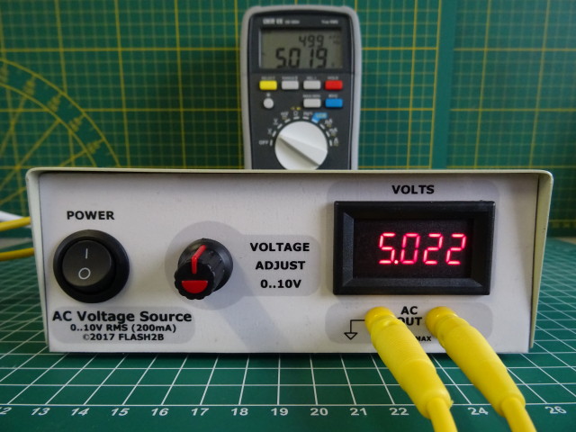

En om te laten zien dat hij erg precies is tenslotte de laatste foto:
https://www.uploadarchief.net:443/files/download/dsc05789_cleaned.jpg

ziet er tip top uit Flash2b!
Vraagje, waar gebruik je zoiets voor?

Leuk kastje zo Flash, maar heb je genoeg aan +/- 200mA? Voor multimeters wel, maar voor transformatoren.

Leuk project & netjes gebouwd! (mooi frontje...)
Wel een vraag: waar zit de meerwaarde van dit instrument boven een functiegenerator gebruiken voor hetzelfde doel (b.v. jouw Siglent)?
Dat is wat ik doe (m'n Rigol DG1032Z gebruiken) voor het checken van de calibratie van m'n meters.....
Verder: goed idee om een heel breadboard in een blikken trommel te zetten!

200mA is goed genoeg om een trafo 'omgekeerd' te checken. Verder gebruik ik hem ook trafo vervanger, dan is echter de 10V de grootste beperking.
@miedema
Met een functie generator kan je idd ook prima een multi meter afregelen. Maar met deze AC source kan ik ook het wisselstroom bereik controleren wat met een generator niet kan. De andere functie, trafo vervanger en trafo tester is met een generator niet mogelijk doordat de stroom beperkt is.
Breadboard is al heel oud 'toen ik nog op school zat'. Het is van alu met links 2 BNC, rechts 1 BNC en boven 9 banaan aansluitingen (+ ontkoppeling). We maakten er toen versterkers en oscillators op.

Mijn Rigol DG1032Z geeft (vrij standaard voor een functiegenerator) onbelast 10Vrms uit. Dus inderdaad hetzelfde bereik om meters af te regelen. (voor dat doel is hij ook erg mooi stabiel :-) )
Belast met 50Ω daalt de uitgangsspanning tot 10Vpp = 3,57Vrms. In 50Ω levert de generator dan 71mA. Dat is dus flink minder dan jouw instrument.
Om trafo's te testen hang ik er een versterker achter :-)
Maar er gaat natuurlijk niets boven een zelf gebouwd instrument, precies op maat voor het eigen gebruiksdoel....
