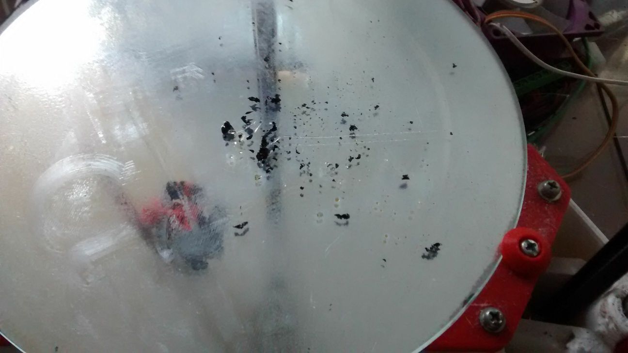

Tip: Die zwarte gunk op je hotend van je 3D printer valt er gewoon vanzelf af als je hem goed heetstookt.

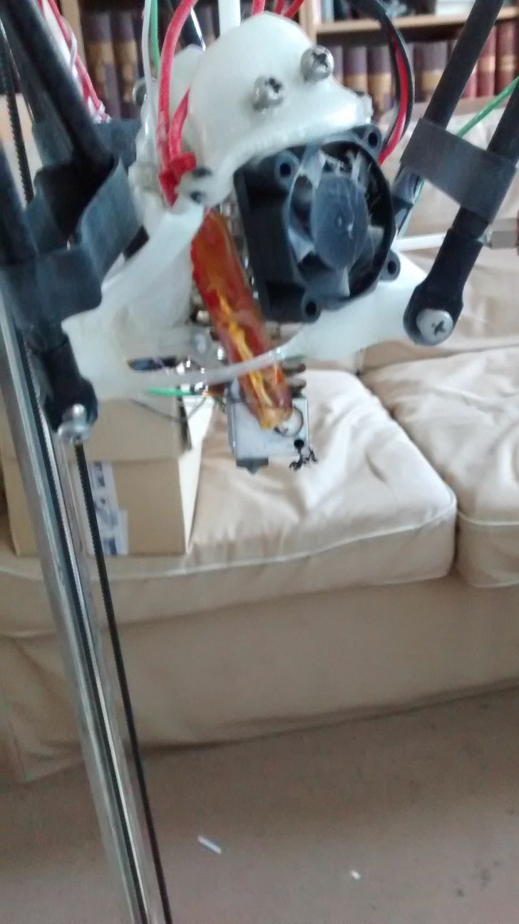

Omdat jullie het zo lief vragen: De fotos. :-)
Zie hoe mooi schoon ie geworden is?
Sorry voor de scherpstelling. Ik zag pas later dat ie op de bank scherpgesteld heeft. :-(
Ik zou m'n hotend toch echt niet zomaar zo heet stoken, in "ovenland" noemen ze dat "pyrolyse" en dat gaat met ongeveer 500 graden, maar zo gek zul je het toch niet gemaakt hebben....
500 zal het niet geweest zijn. Maar toch wel een eind in de richting. Bij 250 graden wordt het langzaam zwart, maar nu is het er dus vanaf gebladderd.
Kortom, dit valt onder "domme fouten" uit het topictitel.
Roches
Ik zie dat zelfs het nylon onderdeel er omheen weg gesmolten is...
Daarom zijn de meeste printers beveiligd tegen zulke hoge temperaturen, mooi hoor die custom firmware!!!!

Ja deze ook. Als de temp te hoog wordt, dan gaat ie in "safe mode": Heaters uit, fans aan. Maar als dat nog niet goed ingesteld is, dan krijg je dus dit. Fan uit heater aan.
Het is geen nylon. Het is PETG.
Eerst zat er Marlin in. Werkte aardig. Met dus ook de beveiligingen zoals: als de heater een paar seconden aan is en de temp gaat niet omhoog dan zit de sensor kennelijk los: alles uit, safe mode. Werkt als een tierelier. Nu heb ik als uitgangspunt de KLIPPER en config file van een zelfde-mechanica-printer er in gezet. Maar dus kennelijk met een andere pinout.
