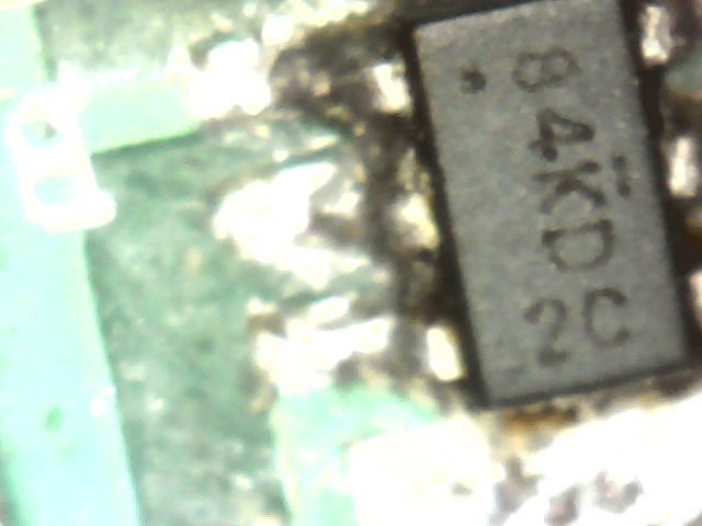

Ik kan niet vinden welk component dit is.
Het zit op een klein printje en is waarschijnlijk een sot-23 6 pins ic welke wordt gebruikt om een 3.7v batterij op te laden.
zie foto. Ik lees code 84KD (2c).
Ook een totaalfoto bijgevoegd.
Die andere ic (312F dichts bij de rode draad +) kan ik wel vinden maar is niet stuk.
Dat ziet er uit als een protectie-print voor een telefoon-batterij.
Als JIJ wel gevonden hebt wat die 312F is, kan je dan ook vertellen wat je gevonden hebt? Dat maakt het zoeken naar de andere weer wat makkelijker.
Als het een protectie-print is, dan verwacht ik geen laad-chip. De boel moet alleen uitgaan als de spanning boven de 4.2V of onder de 3.0V komt.
Als die 312F de chip met de smarts is, dan zou deze een "dual mofet" kunnen zijn. Dat ze bestaan wil ik bewijzen door NX3020NAKV te noemen.
Op de 2e 'foto' is niks zinvols goed te zien behalve de rode en zwarte draad... ;)
De FS312F: http://www.ic-fortune.com/upload/Download/FS312F-G-DS-12_EN.pdf

Dank voor de reactie Rew.
De 312F heb ik hier gevonden.
http://www.datasheetdir.com/FS312F-G+Battery-Protectors-Monitors
Het is inderdaad een protectie systeem.
Ik denk dat je gelijk hebt.
@Arco: bij mij is de 2e foto (totaal foto) wel goed te zien maar misschien doe ik iets fout. Ik zal ernaar kijken.
De 2e foto is erg wazig; geen enkele opdruk is te lezen.

@Arco: Dank voor de reactie, de 2e foto is een totaalfoto, niet bedoeld om het nummer van het component te lezen maar om te laten zien waar het component zich bevindt. (aan de kant van de zwarte draad)

Het zal wel een dual mosfet zijn, waarschijnlijk een equivalent van de veel gebruikte 8205: https://datasheet.lcsc.com/szlcsc/8205SS_C108055.pdf
Een leesbare versie: http://irishelectronics.ie/WebRoot/Register365/Shops/9500182...d8205s.pdf

Dank Arco.
Mijn voorkeur gaat uit naar Engels. Mijn Chinees is niet zo goed;) (PDF)
Ik ga er werk van maken.
