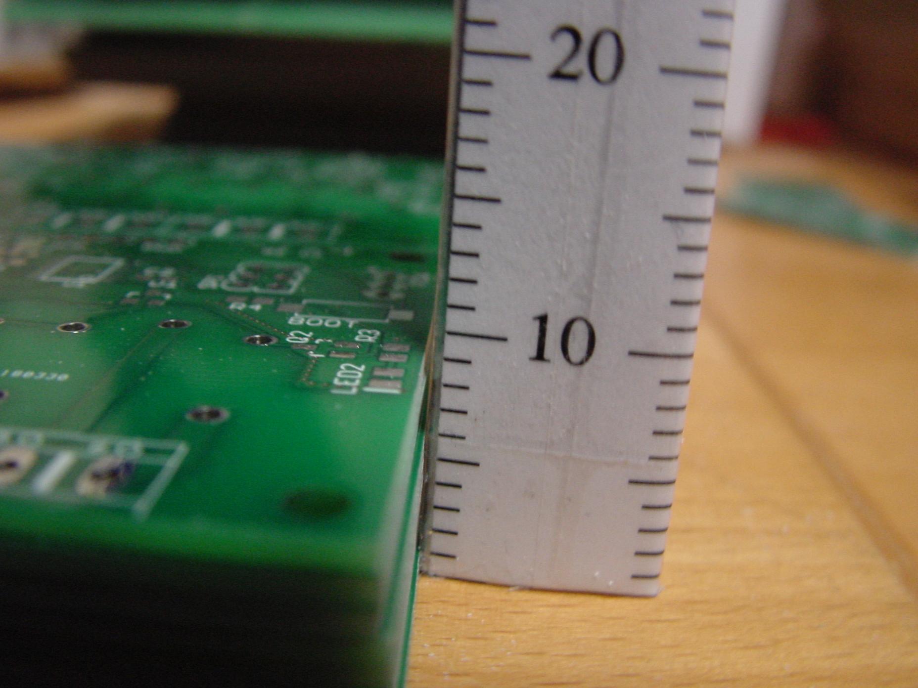

Mini projectje. Nul soldeerverbindingen.
Op 14 april 2018 17:51:58 schreef bprosman:
En dan ben je zomaar 512 solderingen verder :-)
Met dank aan Deurne en Henri die me op de connectoren wees.
Tsja, als je het over 19" racks hebt gaat bij mij meteen het belletje "DIN41612" rammelen (en 'b' of 'c' erachter). Je kunt niet zonder. ;-)
Ik zie ook dat je er zelf een mooie print voor gemaakt hebt. Dan weet je in ieder geval wel dat de steek goed is voor je kaartgeleiders (of je moet het zelf verprutsen met je afmetingen in je layout natuurlijk: maar daar hebben we een ander topic voor).
