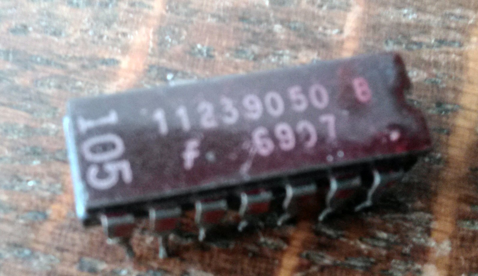

Hallo Allen,
Vorige week heb ik een bak vol componenten gekregen en na wat sorteren en datasheets via google verzamelen bleven een aantal dingen over die ik niet kon thuisbrengen, waaronder een aantal van de volgende ic's.
Kan iemand me helpen om te bepalen wat dit voor iets is, en of er datasheets van zijn?
Alvast dank!
MvG,
Rick

Op 13 juli 2018 10:57:17 schreef Tidak Ada:
Van Fairchild?
heb je een punt.. (f niet gezien)
Het getal 6907 betekent waarschijnlijk dat deze component in week 7 van 1969 is geproduceerd. Verder kan ik er niks van maken.
henri62
Ik heb dat soort nummers eens ergens eerder gezien, kan het me niet meer herinneren. Ik zal ven de week thuis eens kijken, kan goed zo'n zelfde soort IC hebben liggen (met die lange nummers).
Is het een ceramische behuizing? Waarschijnlijk is het dan een MIL spec IC.
Op 13 juli 2018 11:10:32 schreef KlaasZ:
Dat leek mij ook. Behalve dan dat ik denk dat deze behuizing jonger is dan 1969. Ik zou de theorie "weerstandsarray" toch even checken met de multimeter. De gok voor de weerstands-waarde is 1M Ohm (105).

Op 13 juli 2018 11:37:56 schreef rew:
Ik heb TTL Ic's ouder dan dat, dus dat bestond wel al.

@RickD007,
Dat IC is van fairchild in ceramische behuizing 11239050 NATO stock nummer.
Dat zijn IC voor de recycle bak ben ik bang in dat tijdsbeeld was er niet veel bijzonders.
Het kan DTL zijn op zich goed maar welke logische functie ?
