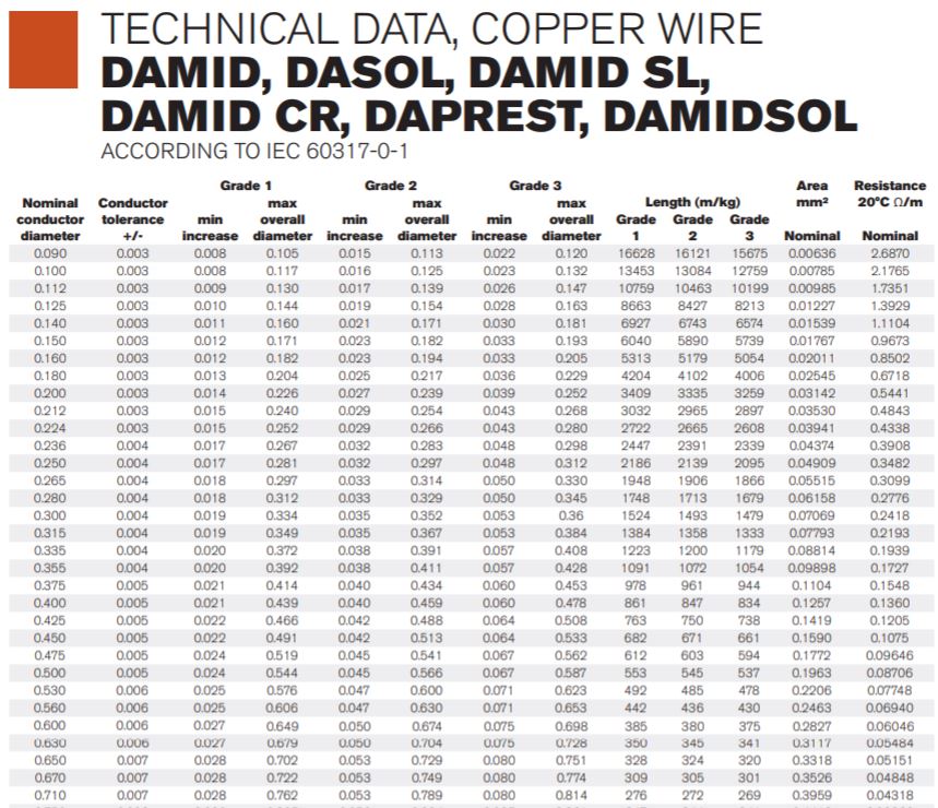

Hoe nauwkeurig is een draad op 2,5mm2 te trekken? Ik ben zelf nog niet in een draadtrekkerij geweest maar wel bij Aurubis in Olen. Daar maken ze van ruw koper en van afvalkoper terug zuiver koper via elektrolyse. Daarna trekken ze van dat koper, via extrusie, oa koperprofielen en dikke koperdraad die op rollen van 2ton wordt verkocht voor verdere verwerking tot draad en andere producten. Hoe nauwkeurig kan je dat extrusie proces houden?

Heel nauwkeurig. Toen ik stage liep bij Draka kregen die het koper geleverd als dik draad, ongeveer 10mm dik. Dat werd door meerdere achtereenvolgende stenen met trechtervormige gaten getrokken tot de gewenste dikte was bereikt. Ik denk dat een nauwkeurigheid van 0,01 mm bij dat proces haalbaar is.

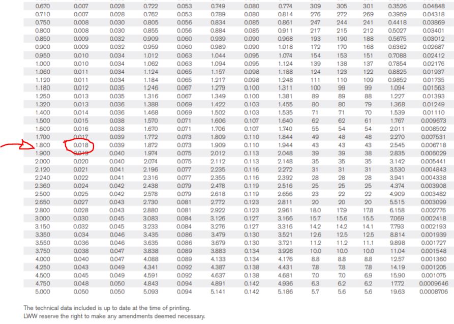

Draad dikte tolerantie is +/- 1% van de diameter.
In bijlage de maattabel van een Duits/Zweeds koperdraad fabrikant.

Ik heb ook maar eens een stukje installatiedraad opgemeten met een micrometer: 1.76 mm. Dat is 2.43 mm^2. dat komt toch wel aardig in de buurt van de 2.5 mm^2.
Zelfde verhaal hier.
Stuk 2.5 mm² draad met Mitutoyo digitale micro meter gemeten (resolutie 0.001 mm)
Fabrikant van de draad is Nexans Benelux
De diameter varieert tussen 1.759 mm en 1.780 mm als je de draad op verschillende plaatsen meet.
Draad en meettoestel op kamertemperatuur.
De diameter 1.780 wordt waarschijnlijk veroorzaakt omdat de draad niet volledig cilindervormig is, maar licht torus-vormig omwille van het opgerold zijn in de verpakking.
De meetstift van de micro meter heeft een diameter van 6.35 mm.
De klemming van de draad tussen de micrometer gebeurt met een constant koppel.
De vermoedelijke oppervlakte bij diameter 1.759 is dan 2.43 mm²
hetzij een afwijking van 0.07/2.5 = - 2.8 %

In de datasheet van de fabrikant die pamwikkeling hierboven geeft spreekt de fabrikant van een tolerantie van +/-1% van de diameter, wat ik nog aannemelijk vind.
Je zou eigenlijk de datasheet moeten hebben van de gemeten koperdraad van topic starter om te zien wat zij geven. Pas dan kan men nameten en spreken van enige vorm van bedrog. Ook niet alle firma's over dezelfde kam scheren.
