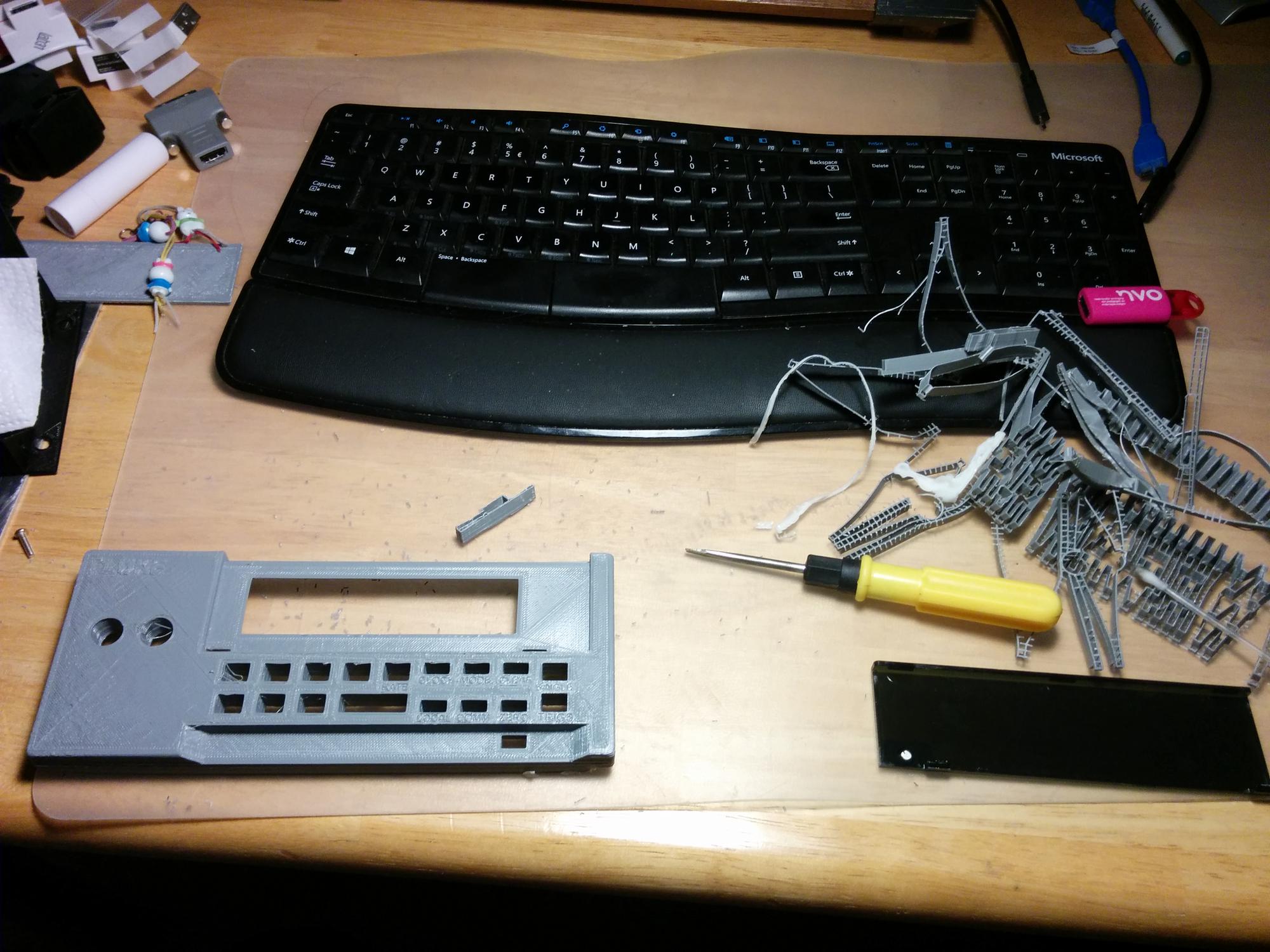

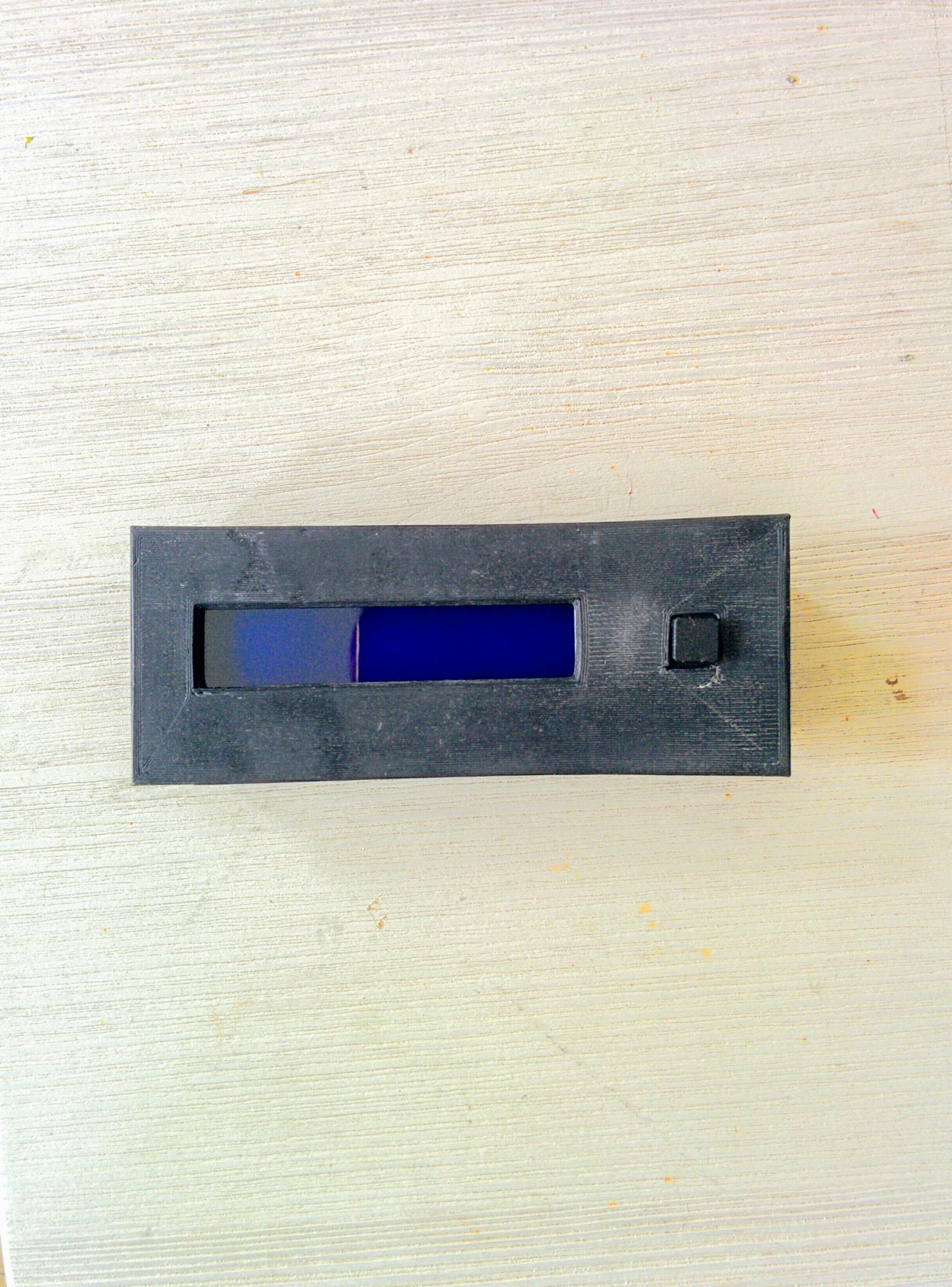

Een tijd terug eens gevraagd of iemand wist of er ergens een 3D tekening rond zwerfde van een fluke 2625a datalogger. Dit doordat ik er een gekocht had met een gebroken frontje (een nieuwe bij fluke was veel te duur).
Uiteindelijk het frontje nagetekend, wat veel meer tijd vergde dan ik oorspronkelijk gepland had. Na 9 uur printen was het dan eindelijk klaar. Het resultaat: De toetsen paste niet zo goed en de afwerking was matig.

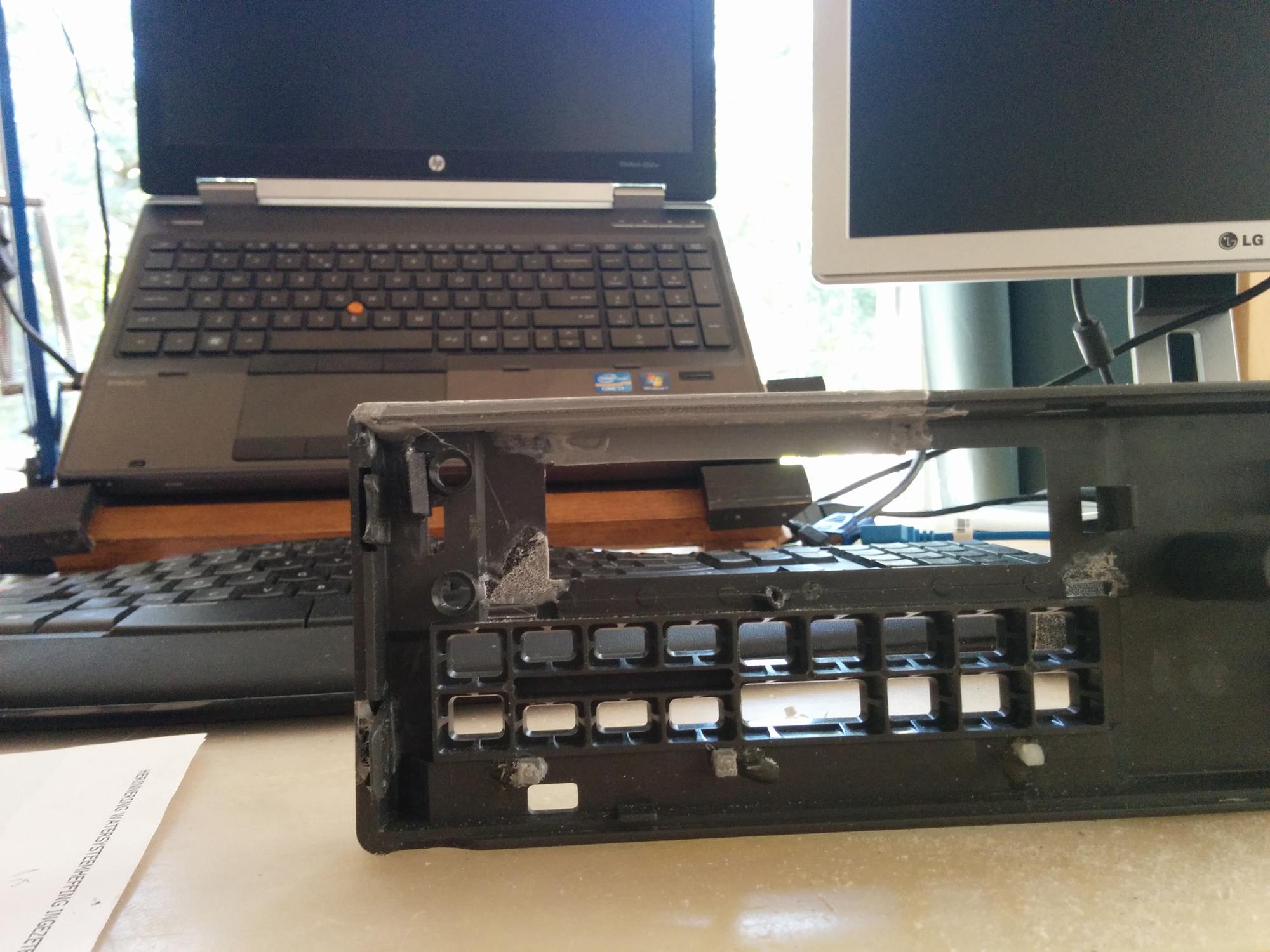

Het oorspronkelijke idee was om het paneel van de foto te printen en dan 4 losse lipje die het paneel bevestigen aan het frame. De losse stukje zou ik met aceton aan monteren aan het frontje (Abs). Aangezien het geprinte frontje niet goed paste heb ik het oude gerepareerd met delen van het nieuwe frontje.
Voorkant
Achterkant
Uiteindelijk past het niet slecht. Heb besloten om het niet te gaan verven, gevoelsmatig werd het daar niet beter van.
Op de goedkoopste printer die ik toen kon vinden: Een Anet A8. Al zijn er wel wat onderdelen vervangen/veranderd. Veel groeter dan dit kan ik niet printen. Ik kon het oude frontje trouwens repareren doordat dit ook ABS is. Doormiddel van wat resten plasticop te lossen in aceton kon ik de stukken aan elkaar 'lijmen'.
Zou je eens een foto maken iets meer ingezoomd? Ben erg nieuwsgierig hoe de kwaliteit is van die Anet
Wat ik heb gezien van de machines hobby 3D printers vind ik kwalitatief triest...
Ik heb wel zeker respect voor zoals bij het frontje van de Fluke meter, dat je die natekend en dat je het dan ook nog kan gebruiken.
Het zal echter een hel zijn om het frontje zover af te werken, dat het er ook een beetje als echt uit ziet
Ik denk dat het nog wel een jaar of 5 a 10 zal duren, voor er iets moois uit een betaalbare 3D printer gaat komen en ook nog degelijk is.
Maar het blijft een leuk hobby ding
