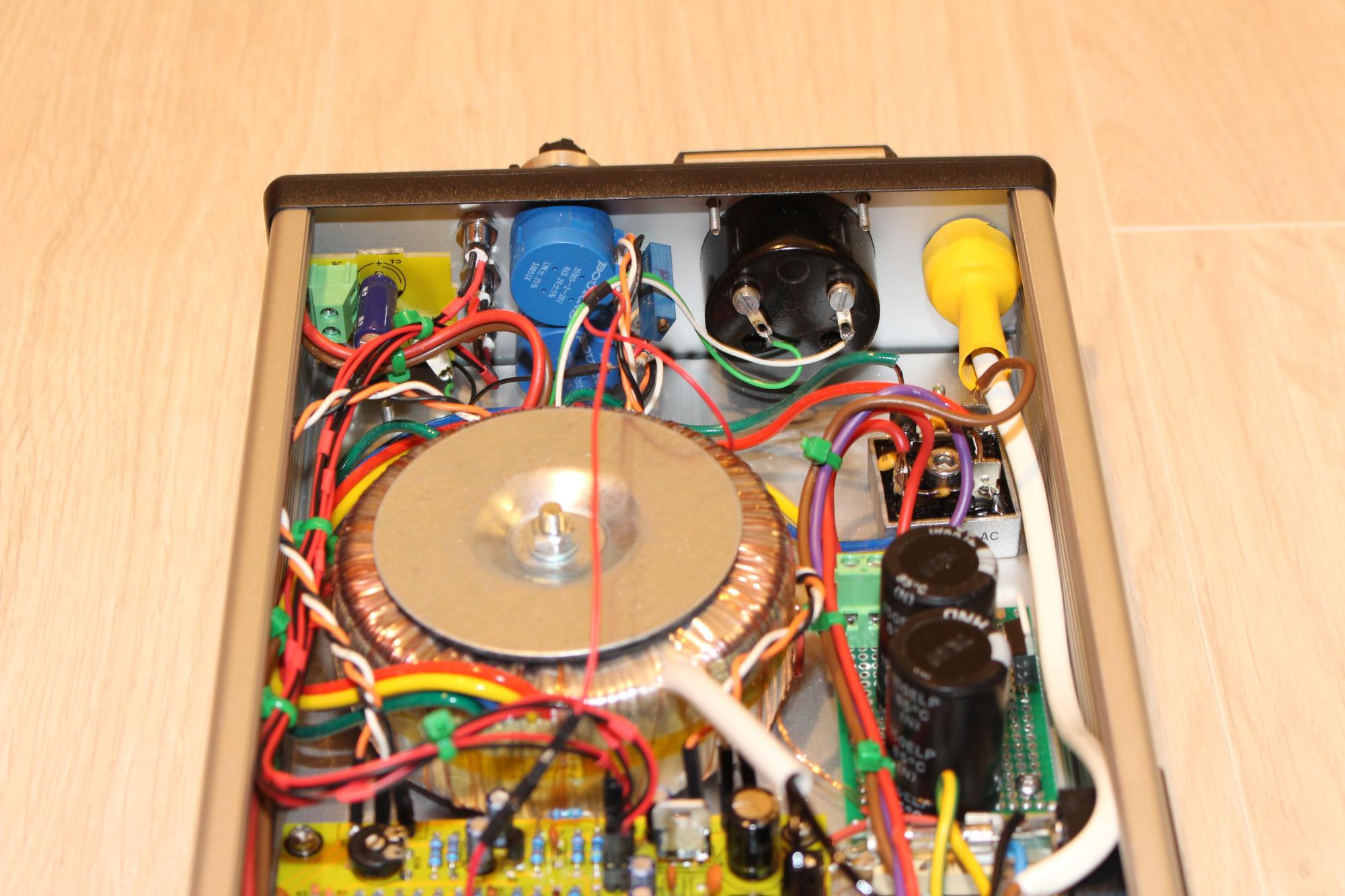

Ik heb mijn CO voeding in een (Hammond 1455T2201) kastje gebouwd. Meer (en andere) foto's in het CO voeding topic.
https://www.circuitsonline.net/forum/file/34687/forum-post
In werking:
Ik denk dat 'ie haast voor "minivoeding" door kan?
28V/2A in (Ruim gemeten incl koelblok en uitstekende knoppen) 30*17*6 cm.
((28*2)/(3*1,7*0,6) = 18 W / dm^3, mocht die competitie nog lopen :P)
Binnenkant:
EDIT
@pa3gws: Dat gaat nèt aan goed :) verder uit elkaar boven elkaar kan niet, dan zit de behuizing in de weg... Naast elkaar had ik een kleiner metertje moeten gebruiken.
@subsonik: En dan heb ik de afmetingen nog vrij ruim gemeten. Ik heb nog ergens een 100VA 2x15V transfo... Die valt er misschien nog in te schoenlepelen als de Subsonik scale score omhoog moet :) (En die netentree heb ik ook over zitten denken. Ik had een stuk van het koelblok kunnen zagen en ' m op de achterkant kunnen plaatsen, maar dat koelblok kwam nu heel mooi uit, en ik héb ruimte aan de zijkant om de kabel kwijt te kunnen op de plek waar ' ie staat, dus waarom niet? Nu heb ik 1.2K/W :)
[Bericht gewijzigd door Lucky Luke op zondag 26 augustus 2018 17:11:11 (38%)]
