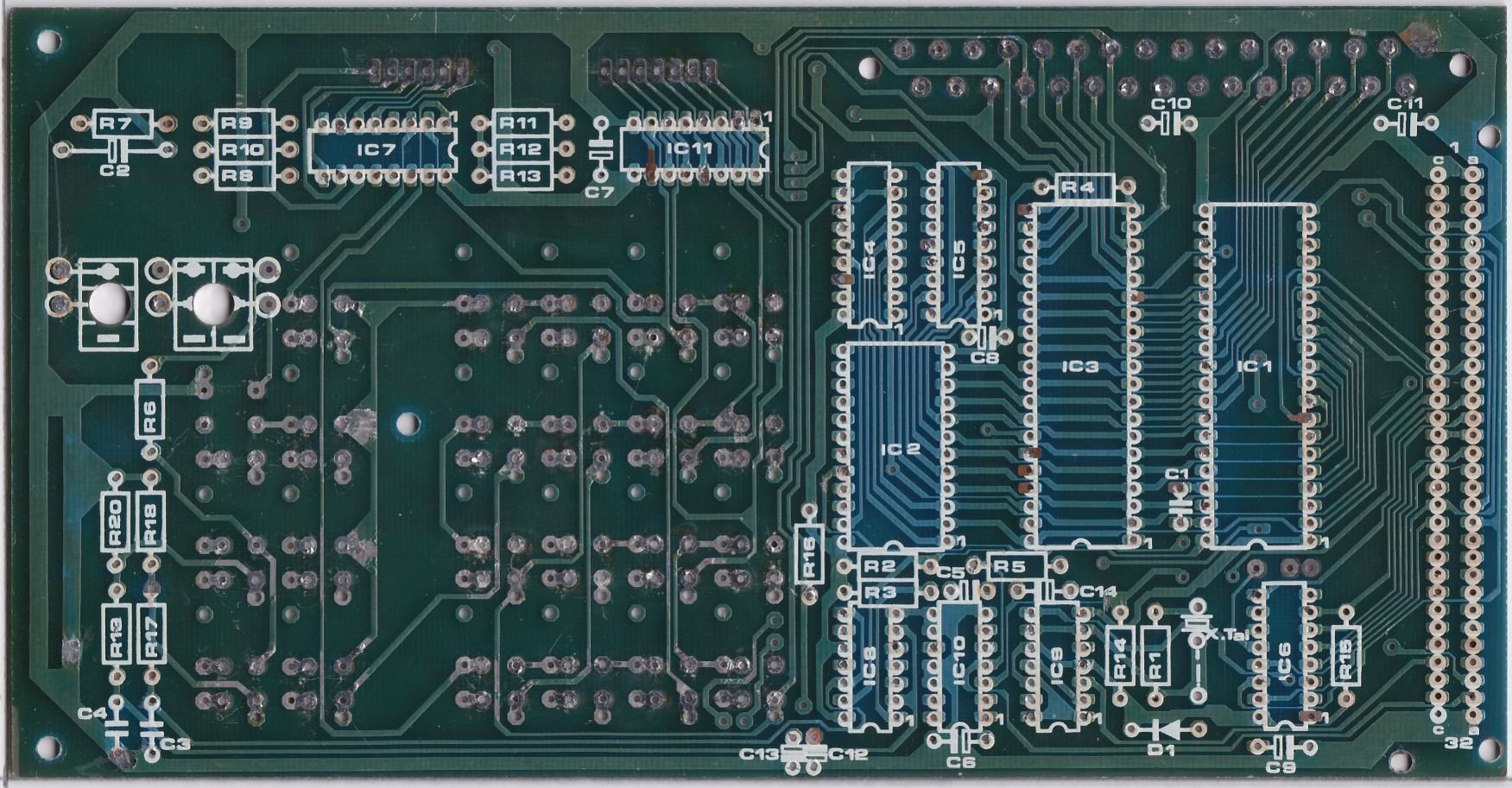

Vandaag mijn layout afgemaakt waar ik in de vakantie aan begonnen ben.
Een "nieuwe" versie van de Elektuur Junior computer uit 1980.
Nog een beetje "oppoetsen" en dan kan hij naar JCLPCB
[Bericht gewijzigd door bprosman op zaterdag 8 september 2018 19:18:58 (14%)
Is het de bedoeling dat die DIN41612 connector niet in het midden zit?
Nu past je bus extender waarschijnlijk niet. Of was die ergens anders voor bedoeld?
P.S. Welk schema/layout pakket gebruik je?
[Bericht gewijzigd door henri62 op zaterdag 8 september 2018 21:46:05 (13%)
Hoi Henri,
Qua componentenopstelling heb ik exact de originele Elektuur componenten opstelling aangehouden. Het is niet de bedoeling dat deze in een 19"rack komt.
(Zie bovenstaande foto originele print).
Dit is getekend met Kicad.
Stap 1 was het originele schema in Kicad te zetten en alle footprints te maken.
buckfast_beekeeper
Mag ik vragen waarom je dan niet de originele routing hebt gevolgd?
Was in eerste instantie wel de bedoeling (en ook gedaan) maar de originele print is volgens mij nog geplakt met wat rare hoeken. Op een gegeven moment is dan zelf routen sneller.
Er zitten ook wat kleine wijzigingen in , bijvoorbeeld een 2732 ipv een 2708, scheelt me 2 voedingsspanningen.

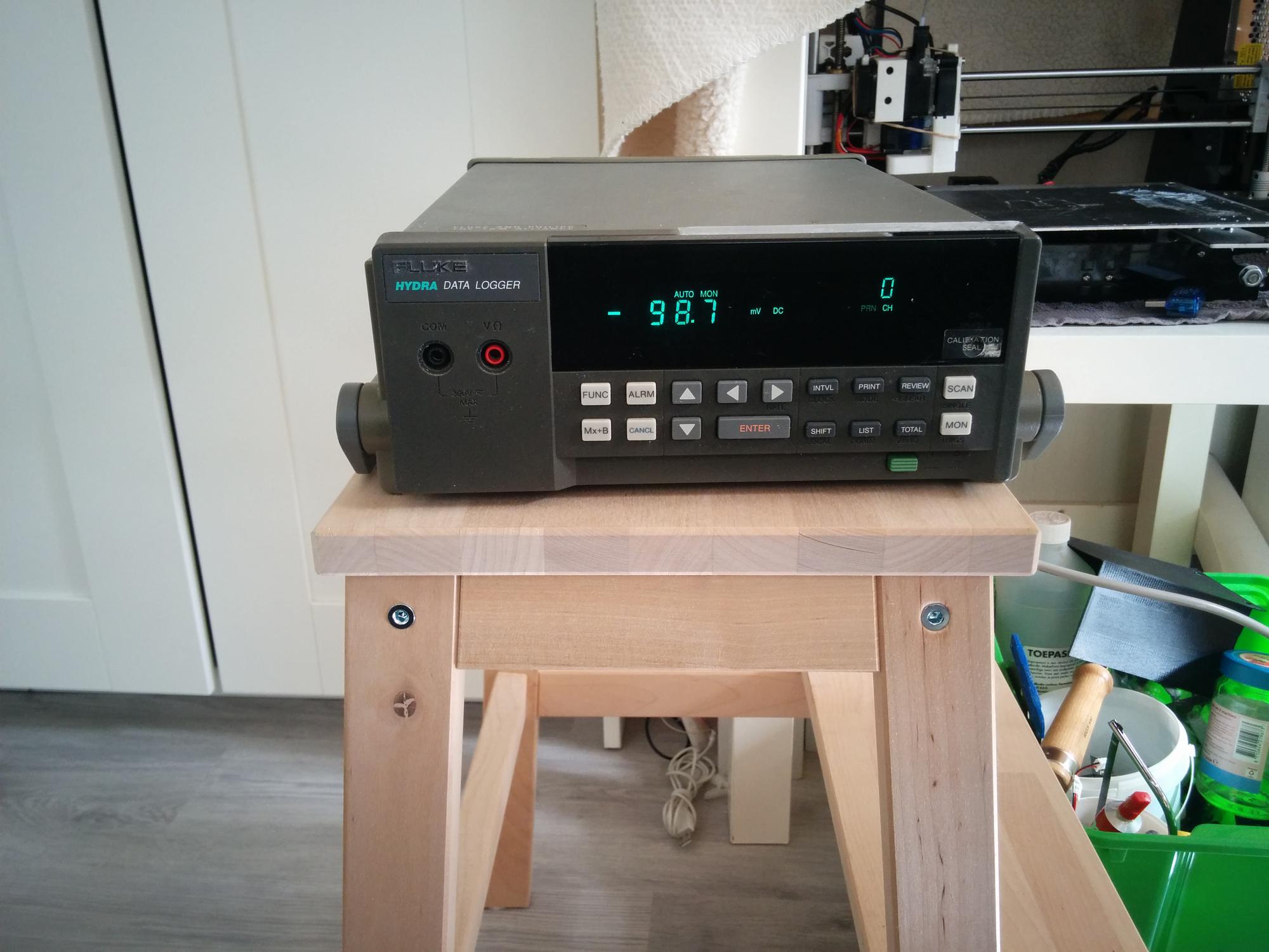

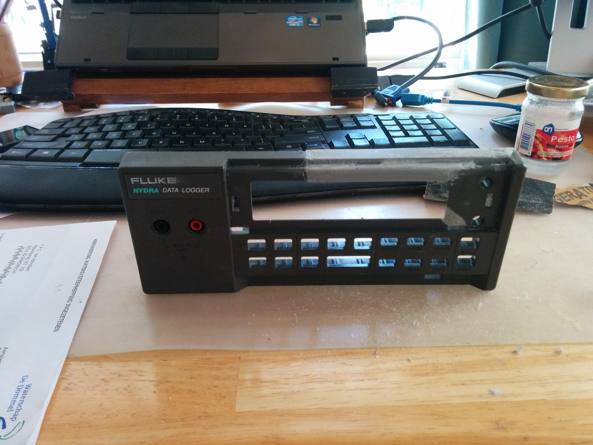

Een tijd terug eens gevraagd of iemand wist of er ergens een 3D tekening rond zwerfde van een fluke 2625a datalogger. Dit doordat ik er een gekocht had met een gebroken frontje (een nieuwe bij fluke was veel te duur).
Uiteindelijk het frontje nagetekend, wat veel meer tijd vergde dan ik oorspronkelijk gepland had. Na 9 uur printen was het dan eindelijk klaar. Het resultaat: De toetsen paste niet zo goed en de afwerking was matig.
Het oorspronkelijke idee was om het paneel van de foto te printen en dan 4 losse lipje die het paneel bevestigen aan het frame. De losse stukje zou ik met aceton aan monteren aan het frontje (Abs). Aangezien het geprinte frontje niet goed paste heb ik het oude gerepareerd met delen van het nieuwe frontje.
Voorkant
Achterkant
Uiteindelijk past het niet slecht. Heb besloten om het niet te gaan verven, gevoelsmatig werd het daar niet beter van.
Toch wel mooi.. lijkt me een behoorlijke lap , wat voor printer doe je dat op ?
Op de goedkoopste printer die ik toen kon vinden: Een Anet A8. Al zijn er wel wat onderdelen vervangen/veranderd. Veel groeter dan dit kan ik niet printen. Ik kon het oude frontje trouwens repareren doordat dit ook ABS is. Doormiddel van wat resten plasticop te lossen in aceton kon ik de stukken aan elkaar 'lijmen'.
