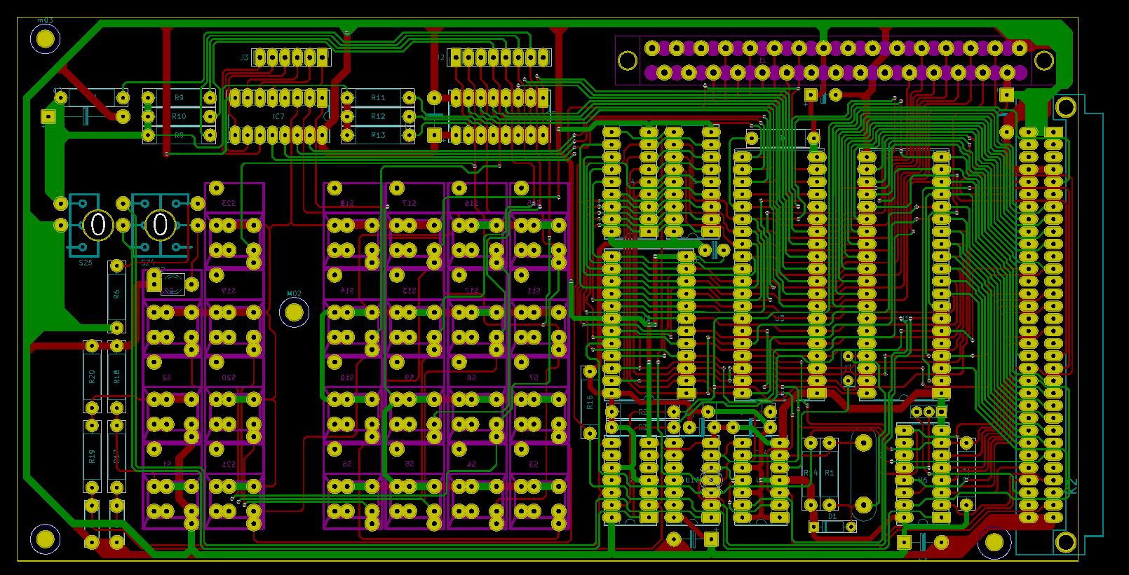

Vandaag mijn layout afgemaakt waar ik in de vakantie aan begonnen ben.
Een "nieuwe" versie van de Elektuur Junior computer uit 1980.
Nog een beetje "oppoetsen" en dan kan hij naar JCLPCB

Is het de bedoeling dat die DIN41612 connector niet in het midden zit?
Nu past je bus extender waarschijnlijk niet. Of was die ergens anders voor bedoeld?
P.S. Welk schema/layout pakket gebruik je?

Hoi Henri,
Qua componentenopstelling heb ik exact de originele Elektuur componenten opstelling aangehouden. Het is niet de bedoeling dat deze in een 19"rack komt.
(Zie bovenstaande foto originele print).
Dit is getekend met Kicad.
Stap 1 was het originele schema in Kicad te zetten en alle footprints te maken.

Mag ik vragen waarom je dan niet de originele routing hebt gevolgd?

Was in eerste instantie wel de bedoeling (en ook gedaan) maar de originele print is volgens mij nog geplakt met wat rare hoeken. Op een gegeven moment is dan zelf routen sneller.
Er zitten ook wat kleine wijzigingen in , bijvoorbeeld een 2732 ipv een 2708, scheelt me 2 voedingsspanningen.
