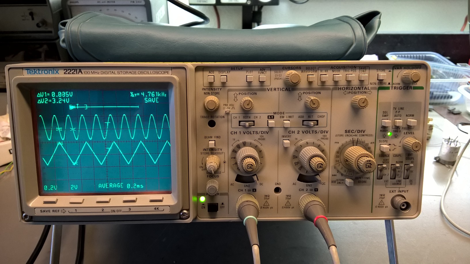

Vandaag op de Lichtmis bij het scheiden v.d. markt een scope gekocht. TEK2221A 100MHz analoog + dig. storage. Compleet met probes, extra probetips, boekje, tas.
Omdat ik hem eerst wilde testen en er vanwege de regen geen spannning meer was bij de kramen samen met de verkoper in het restaurant gaan zitten en daar getest. Alle zelftest PASSED, in eerste instantie geen triggering, maar op zo'n markt zit iedereen aan alle knopjes te draaien dus even zoeken naar de juiste instellingen. Daarna werkt het ding zoals het moet.
Mijn oude TEK 2215A (60MHz) begon wat kuren te geven. Dit is een waardige opvolger. Komt bij Erasmus MC Rotterdam vandaan. Daar heb ik via m'n werk nog contacten, ik zal eens mailen of de manuals daar nog ergens op de plank zwerven.
Thuis even snel wat signalen erop gezet en wat foto's gemaakt.
Naast de 2 originele 100MHz probes zit er ook nog een High Voltage probe bij. Type P6007 1500V (DC + peak AC), 100x, 25MHz
Om hem bij mij boven de werkbank te plaatsen moest de beugel + tas eraf, meteen maar even plaatje v.d. binnenkant geschoten.
Hi Schimanski,
Dat ziet er nog goed uit, mooie duidelijke traces en ook de weergave van de meergegevens op het scherm vind ik mooi van deze serie scoops.
Een goede score!

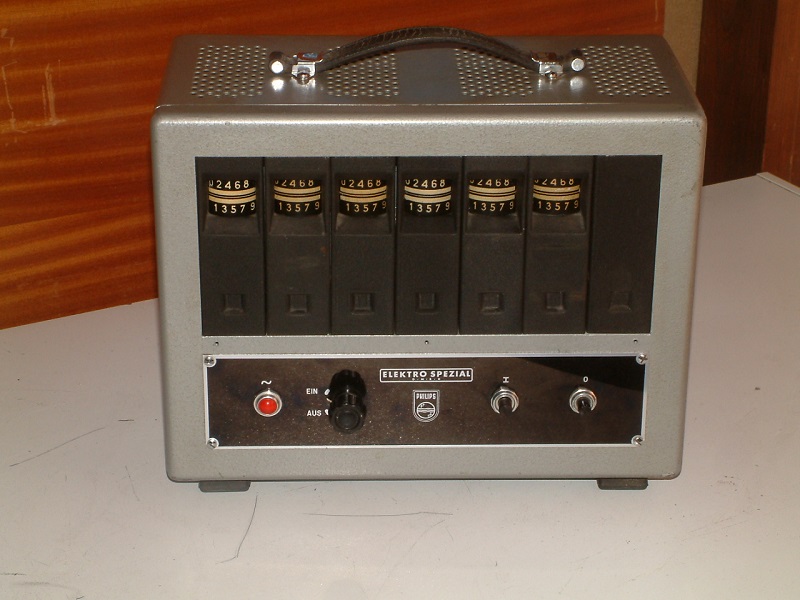

good for sports and olympia ,
the Philips Elektro Spezial short time counter PT1310
accuracy: crystal tube, 10kHz
tubes: 15
counting tubes: E1T , 6 pcs
inputs at backside start + stop.
The " , " is a hole illuminated with a little bulb,
so we have 3 different plugins in the frame: counter, counter with " , " and oscillator plugin.
the counting is 99, 9999 sek. ( 1/10.000 sek)
Restoration tip for all E1T counting apparatus: The voltage windows where a E1T is correct counting is extremly small ! Read datasheets and look, the food must be accurate <1% ! Voltage measurements at the counter tubes only with 1 G Ohm High Voltage probes connected to 5 1/2 DMM, a external load resistance of 50M or lower will make them disapointed
The little bulb in the oscillator plugin is a rectifier tube, EA76. Push button I is broken here, I have rebuild that, see first picture.
Elektro Spezial was a Philips Company, located in Hamburg.
