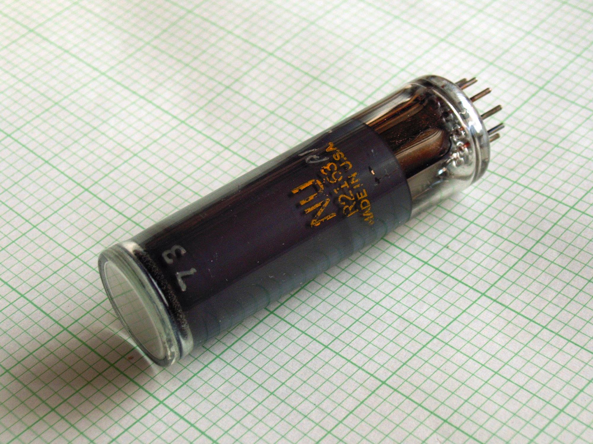

er zijn nog wel véél kleinere
beeldbuisjes! Wat dacht je van die buisjes, die als zoeker in oudere videocams fungeerden. Die hadden magnetische afbuiging.
Ik heb hier nog een ¾" buisje met elektrostatische afbuiging. Merk NU R2163 (National Union), maar die mini zoeker buisjes zijn nog kleiner!!

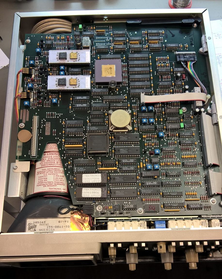

Vandaag op de Lichtmis bij het scheiden v.d. markt een scope gekocht. TEK2221A 100MHz analoog + dig. storage. Compleet met probes, extra probetips, boekje, tas.
Omdat ik hem eerst wilde testen en er vanwege de regen geen spannning meer was bij de kramen samen met de verkoper in het restaurant gaan zitten en daar getest. Alle zelftest PASSED, in eerste instantie geen triggering, maar op zo'n markt zit iedereen aan alle knopjes te draaien dus even zoeken naar de juiste instellingen. Daarna werkt het ding zoals het moet.
Mijn oude TEK 2215A (60MHz) begon wat kuren te geven. Dit is een waardige opvolger. Komt bij Erasmus MC Rotterdam vandaan. Daar heb ik via m'n werk nog contacten, ik zal eens mailen of de manuals daar nog ergens op de plank zwerven.
Thuis even snel wat signalen erop gezet en wat foto's gemaakt.
Naast de 2 originele 100MHz probes zit er ook nog een High Voltage probe bij. Type P6007 1500V (DC + peak AC), 100x, 25MHz

Om hem bij mij boven de werkbank te plaatsen moest de beugel + tas eraf, meteen maar even plaatje v.d. binnenkant geschoten.

Hi Schimanski, :-)
Dat ziet er nog goed uit, mooie duidelijke traces en ook de weergave van de meergegevens op het scherm vind ik mooi van deze serie scoops.
Een goede score!

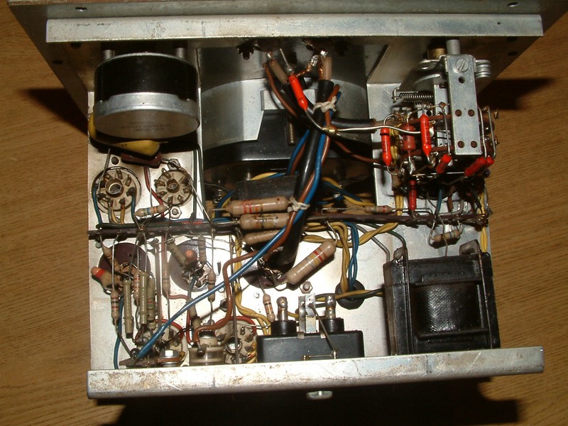

Philips Icoma NL,
a glowing low resistance meter
(4 wires, 10kHz, 1,3,10,30,100,300 Ohm)
test: 10 Ohm
in Tek we trust

Philips Icoma NL,
test: 10 Ohm
Always nice to see factory equipment. Could you by any chance take a picture of the type plate or transcribe it?
If i read correctly, this meter is especially suited for in circuit measurements as it uses an extremely low voltage of 1-5mV.
[Bericht gewijzigd door maartenbakker op 5 oktober 2018 21:57:24 (16%)]
the left BNC is signal output, 10kHz, very low R, directly from the oscillator. The ground is seperated.
the right BNC is the signal input, going to a 10kHz frequency selective amplification following rectifier, instrument.
The selector insert a low ohms R in the signal line of the oscillator.
output and input will be wired to the test R, all parallel, so this is a 4 wires test, the test R is a voltage divider to the series R from the selector.
It works with a small sine of 10kHz.
So you can test also C for ESR..
This instrument was at home in the Valvo Manufacturing for Capacitors in Herborn, DE , in the QC laboratory.

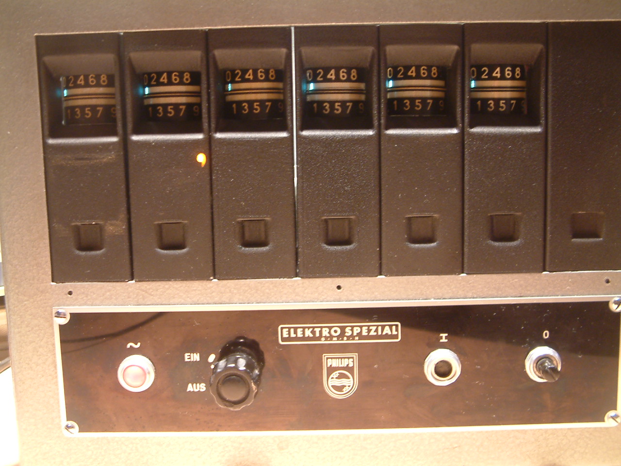

the Philips Elektro Spezial short time counter PT1310 :-)
accuracy: crystal tube, 10kHz
tubes: 15
counting tubes: E1T , 6 pcs
inputs at backside start + stop.
The " , " is a hole illuminated with a little bulb,
so we have 3 different plugins in the frame: counter, counter with " , " and oscillator plugin.
the counting is 99, 9999 sek. ( 1/10.000 sek)
