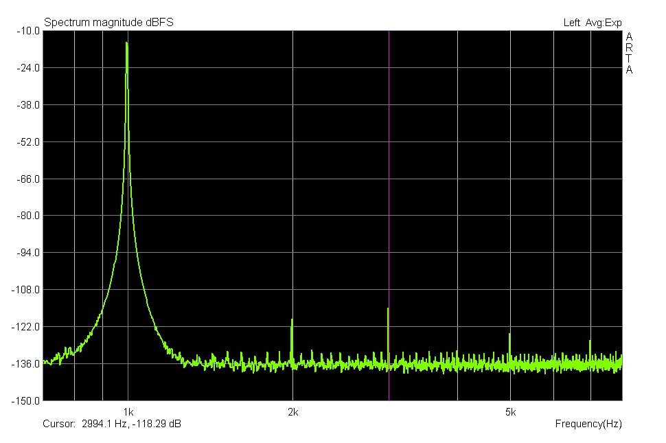

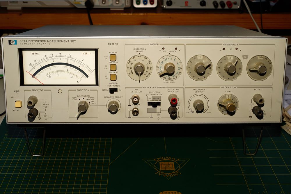

Afgelopen zomer heb ik o.a. besteed aan revisie en aampassing van meetapparaten die al wat langer op de plank stonden. Een ervan was een HP339A distortion analyser. Nu gebruik ik al langer een meet-PC voor audio distortion-metingen, de HP339A is vooral bedoeld als low distortion sine wave generator.
Wat revisie betreft was ik snel klaar. Het apparaat zit vol tantaal elco’s (het goede soort) en de voeding elco’s meten ook nog ook als nieuw. Omdat ik ze toch gedemonteerd had, heb ik de Elco’s in de generator voeding toch maar vervangen door nieuwe 105C exemplaren.
Na afregeling van de generator op minimale vervorming bleek deze ruim binnen spec (-14.5dB/-118.3dB, 0.00065%). Nu is er op het audio forum al jaren een discussie over verbeteringen van de HP339A, en deze modificaties wilde ik ook meenemen. Ik ben voor de minimale set gegaan (meeste verbetering voor weinig). Dit betreft uitwisseling van het generator IC, enkele elco’s en trimpot’s.
Het resultaat is een verbetering tot 0.00026% (-14dB/-125.8dB) enkel 3H vervorming. Ik kom hier uit op het niveau van de ruis van mijn PC meet-frontend, hetgeen ook de bedoeling was.
electron920
Ha markce,
Dat is een robuuste analyzer/generator jaren mee gewerkt ik heb nu de opvolger HP 8903A maar de voorganger de HP332A heb ik ook nog staan.
Welk IC heb je gebruikt of heb je een linkje naar de audio site.
In het apparaat zijn nog wat bijzondere technieken toegepast.
Henk.
