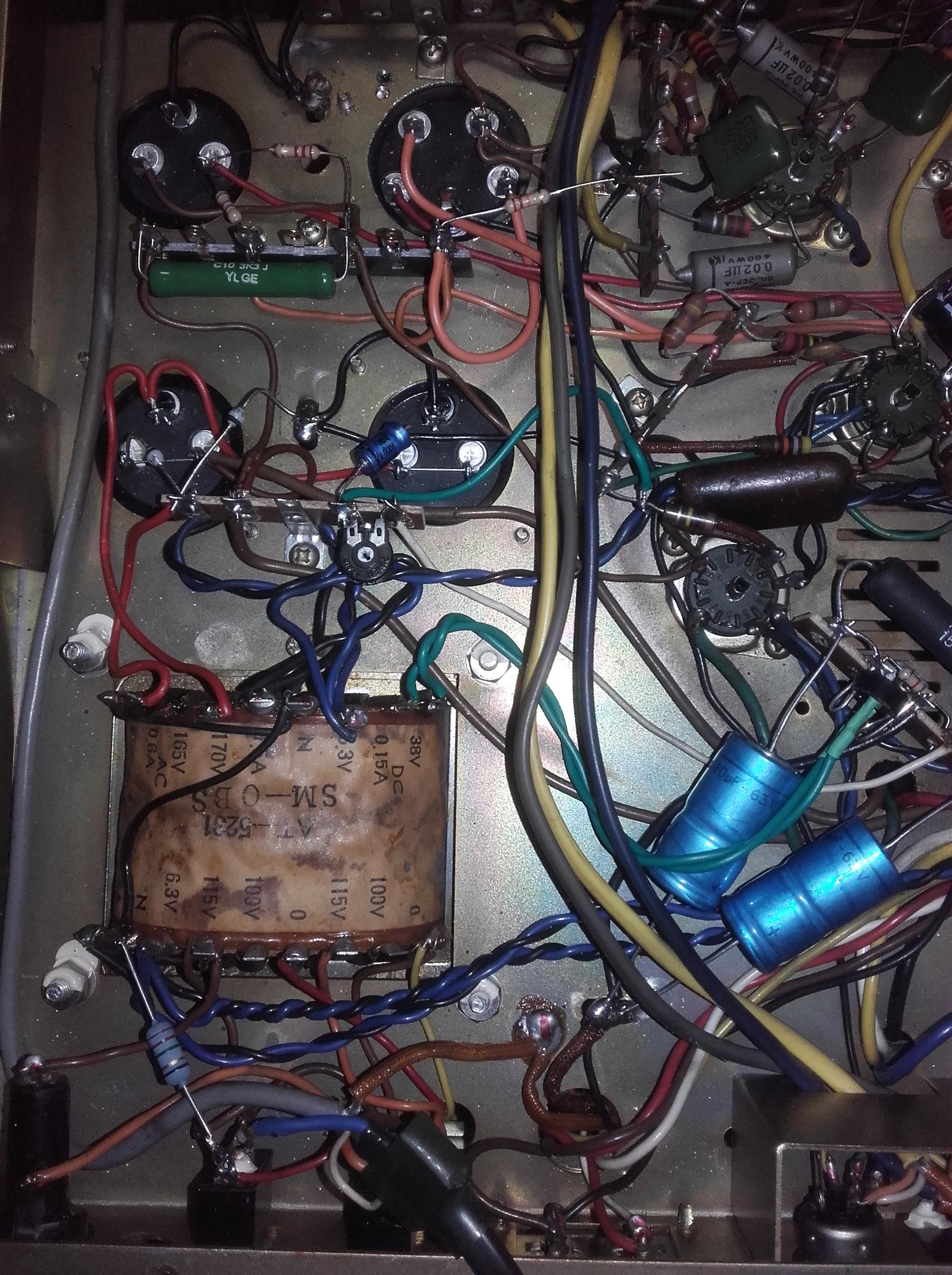

Dit was de staat van mijn SM83: Een spitbak met brandschade en oa sluiting in de negatieve spanning. Niet meer te gebruiken ivm lekke Elna's (sommige kortsluitend), lekke Suzuki PIO's, en sterk verlopen composietweerstanden. Het negatief was al hersteld, en twee 100µF elco's waren vervangen.
Hiervoor (en voor voorraad) een kluit onderdelen bij Farnell en Jukeboxrevival besteld.
En na een stevige was/poetsbeurt met Biotex, en nabehandeling met WD40, ziet het chassis van gepassiveerd staal er ook weer wat beter uit.
Een extra post ivm meer foto's.
Voor een van de voedingselco's moest ik uitwijken naar dikkere multielco, maar met het voordeel dat er een extra sectie van 40µF/500V in zit. de diameter van het gat linksboven is daarom 10mm groter gemaakt.
De voeding is nu compleet opnieuw opgebouwd en doorgemeten. Dit met behulp van diverse detailfoto's en aantekeningen (en dan aan het eind toch nog een draad overhouden... gelukkig weer weten te kunnen plaatsen).
Voor:
Na:
En hoe klinkt hij nu, of heb je er nog geen buizen in gehad.
Mooi klusje.
[Bericht gewijzigd door rwk op (10%)]
Dit is de eerste stap in 'het renovatieprogramma', de volgende stap is het vervangen van de eindtrappen en zo verder terug werkend naar de ingangen.
Ik heb hem even kunnen beluisteren na het vervangen van de negatieve voeding, en snel uitgezet ivm veel ruis en gekraak, maar dat is meer dan 10 jaar geleden, en zo is deze versterker 'onrepareerbaar' op de plank gekomen.
Online is er weinig over te vinden (gelukkig wel een manual met schema), een paar lovende posts op audiofora, we gaan het zien/horen.
De eindbuisjes (7189A, 7189*) zijn door forumlid KT88 getest en ok bevonden, en volgens mij heb ik nog een paar reserve die ook nog redelijk zijn. Zijn ze op dan blijft als optie de EL84M of 6P14P-EV over.
*De 7189A's blijken al eens vervangen te zijn voor 'black plate' 7189's van Sylvania, vermoedelijk vanwege de prijs/verkrijgbaarheid.
Ug2 zal 100V omlaag moeten.
