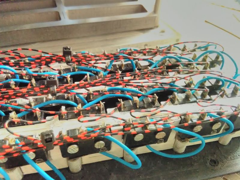

Een korte update van mijn enigma machine replica project. Het toetsenbord, plugboard en lampbord zijn aan elkaar gesoldeerd. De volgende stap is het aanpassen van de rotor ontwerpen en deze bedraden.
Voor meer informatie: http://dumeas.com/EnigmaReplicaProject.html
