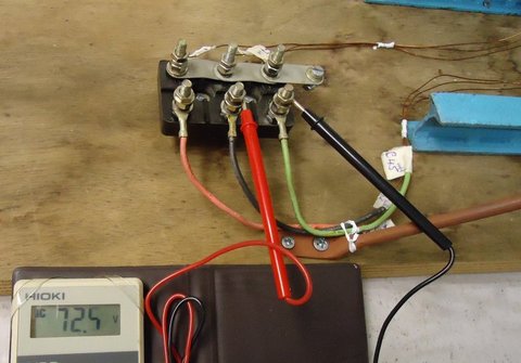

Kijk, nu nog een belasting, in de meest simpele vorm is dat een plaat met gloeilampen of iets in die richting.
Misschien kan je ook het rendement meten, 3 fase Wattmeter tussen converter en motor en vervolgens de spanning over bv een straalkacheltje meten. Als je in de buurt van Eindhoven woont kan ik evt. helpen met de Wattmeter..
Mooi project en bijzonder knap gemaakt !
Het rendement van de generator bepaal je door het koppel en toerental te meten, en het vermogen dat je er elektrisch weer uit haalt. Op die manier heeft het rendement van de motor en vertraging geen invloed.
Een stel gloeilampen lijkt me onhandig, omdat de weerstand daarvan veranderd met de temperatuur. Ik zou proberen de spanning of stroom constant te houden. De stroom constant houden (of regelbaar) maken zou ideaal zijn, als je het toerental van de motor contant houdt, maar dat is lastig. Als je een 3-fase gelijkrichter gebruikt, en die belast met een aantal diodes in serie, kun je de spanning in stappen van 0.7V redelijk constant houden.

Eigenlijk gaat het om het bepalen van het vermogen wat je aan de generator kan onttrekken zonder dat die te warm wordt.
De spoelen zijn nu met elkaar verbonden volgens een schema van Skylar http://www.bavaria-direct.co.za/scheme/calculator/
Nu kun je de generator gaan belasten met een X stroom om te zien hoeveel de spanning inzakt, net voordat de spanning in begint te zakken is de stroom die je generator kan leveren.
Als belasting kun je een lamp gebruiken van verschillende vermogens, of je schakelt iedere keer een lamp bij tot dat de spanning inzakt. Het wattage van de lampen tel je op voor het totaal vermogen van je belasting. En nu kun je ook zien wat het koppel is wat je wieken moeten leveren om dat vermogen uit de generator te halen.
In plaats van lampen kun je ook vermogensweerstanden gebruiken, of verwarmingselementen.
Als ik het toerental van mijn proefopstelling zover terugbreng dat ik nog maar 12 volt tussen de fase en de 0 meet:
Wordt het dan niet eenvoudiger om een geschikte belasting voor de generator te vinden?
Ik heb zelf een omgebouwde 230V kachel staan, waarvan ik de verwarmingselementen los heb gemaakt van de 230V, en in elk van de 2 elementen nog 2 aftakkingen heb gemaakt. Op die manier is het nu een serieschakeling van 6 secties van 16 ohm elk, en door die op verschillende manieren parallel en/of in serie te schakelen, kan ik daar 25 unieke weerstanden maken, van 2.7 tot 96 ohm. Met een spanning van 72V geeft van 54 tot 1944W, met vooral veel stappen (21) onder de 10A dus 720W.
Met zo'n kacheltje (met draad als verwarmingselement) en een 3-fase gelijkrichter (dus 6 diodes) ben je er.
De fases hebben een weerstand van zo'n 13 OHm. Dus bij die 100RPM zit het kortsluit vermogen op 400W. Het maximale vermogen wat je bij 100RPM er uit kan halen ligt dan bij 100W, mits de generator zelf ook in staat is om 100W aan warmte te dissipieren.

Dat niet alleen; het zou 400W zijn als je 2 fases kortsluit en de 3de los laat hangen, en als de spoelen geen inductie hebben (hint: het zijn spoelen). Ik heb ook even gemist waar die 13 ohm vandaar komt, maar ik geloof dat de TS een keer bij REW geweest is met de generator, dus wellicht heeft hij het toen gemeten. In dat geval, heb je toen ook de inductie gemeten?

Bij 30 tpm (zoals de molens om ons heen) meet ik 24 volt tussen de fases.
Heb je hem nu al belast gemeten, ik denk dat je dat eerst moet doen. Dan weet je ook wat het koppel is wat je wieken moeten leveren. En misschien moet je wel wat in toeren omhoog onder belasting.

Hij KAN niet stuk..... mits je hem niet te heet laat worden.
Dus als je de temperatuur in de gaten houdt, kan je experimenteren wat je wilt.
Als je hem elektrisch onbelast laat ronddraaien, kan je het koppel meten. Dat is "verlies". Ga je hem elektrisch belasten, dan kan je met de onbelaste spanning en toerental uitrekenen wat het koppel wordt. Behalve de ohmse verliezen in de spoelen mag je van een 100% rendement uitgaan.
Als de fasespanning 24V is bij 30 RPM, dan hebben we een KV van 30/24 = 1.25 RPM /V. Reken dat om naar rad/sec/V dan zit je op .131 rad/sec/V. Dat betekent dat de koppelconstante 7.64 Nm/A is.
Als we even een max van ongeveer 1A aannemen, dan komt dat dus neer op 7.6 Nm aan koppel.
