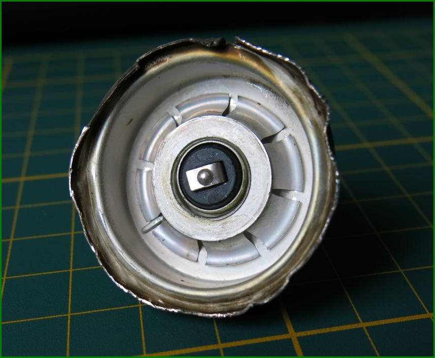

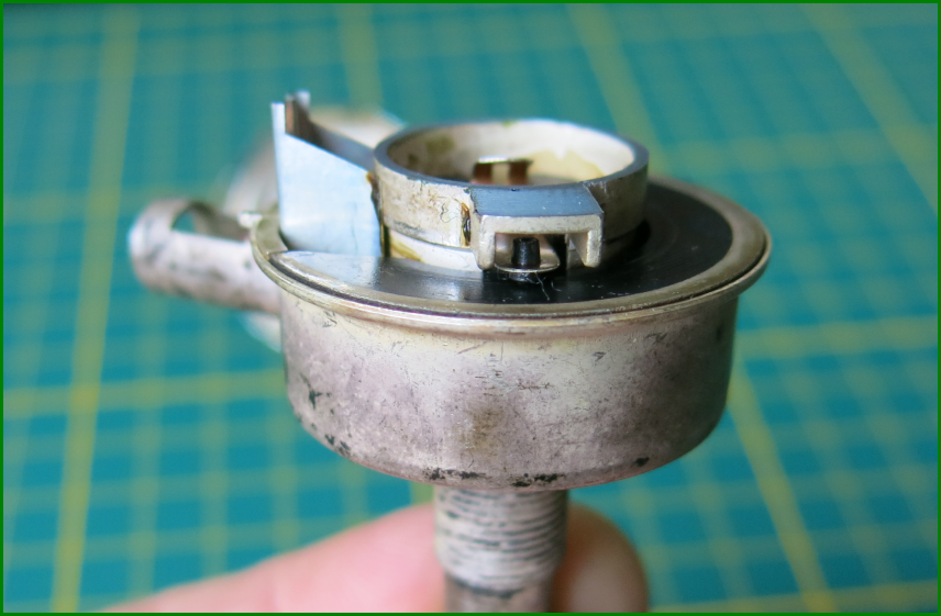

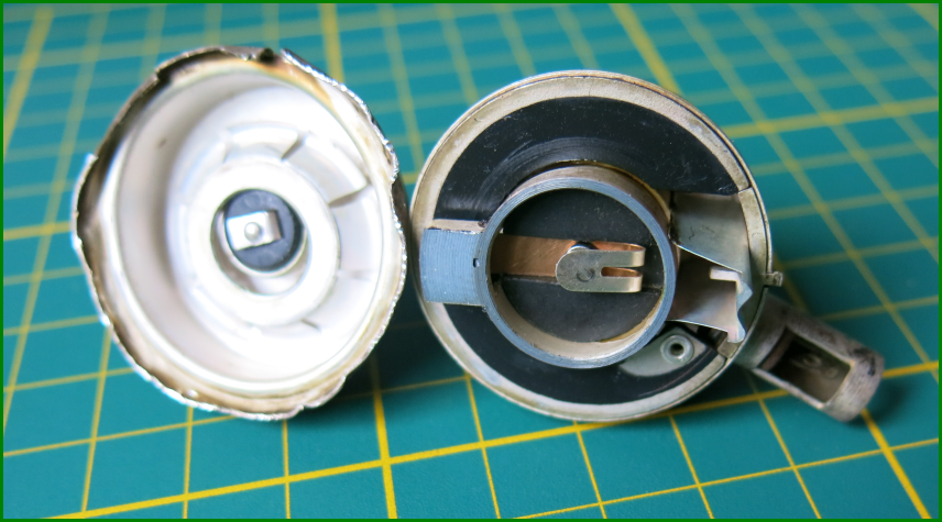

Hier wat plaatjes van zo'n potmeter die ik eens heb open gemaakt.
Mooie HF constructie.
http://www.bramcam.nl/Diversen/Preh-01.png
Geen idee of het midden contackt nu de uitgang of de ingang is :-)
De ring is een los onderdeel en zorgt voor een goed massa contact.
http://www.bramcam.nl/Diversen/Preh-02.png
Plaatje van de loper, alleen deze lijkt volledig geisoleerd van de behuizing, dus dat zal de uitgang wel zijn.
Het draaiende deel wordt zowel door de ring in het dekseltje als het bladveertje dat je links op deze foto zien met de behuizing verbonden.
http://www.bramcam.nl/Diversen/Preh-03.png

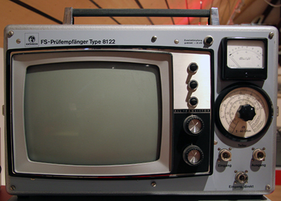

PS: @blackdog heeft er een gemold 8)7 maar dat had ik ook kunnen optekenen zo ziet de W&G er ook uit dus niet slopen :(
Henk.
Hi electron920! :-)
Dat is hem, ik heb gezocht naar een plaatje van de meetonvanger die mijn rug gebroken heeft *grin*
Daar stond ik dan op een gammel trappetje met die meetonvanger tussen mij en de trap in om metingen te doen aan versterkers waar meer dan 300V op stond...
Ik heb wat E88CC buizen vervangen, wat regelmatig bij die Siemens versterkers voor kwam, was een kortsluiting in de doorvoer condensatoren.
De hoogspanning liep bovenlangs meestal een bruin/rode draad en die ging dan via zo'n condensator het versterker trapje in en daarna bovenlangs naar de volgede trap.
Het meest krachtige singaal dat ik ooit van antennes heb afgekregen maar net niet voldoende was om direct aan het antenne net te leveren,
waren de antennes die bovenop de Nederlandse Bank bank stonden op het Frederiks plein hier in Amsterdam.
Als ik het goed onthouden heb, zat dit in de richting van 105dB µV,
Ik heb die ontvanger wat vervloekt om zijn gewicht...

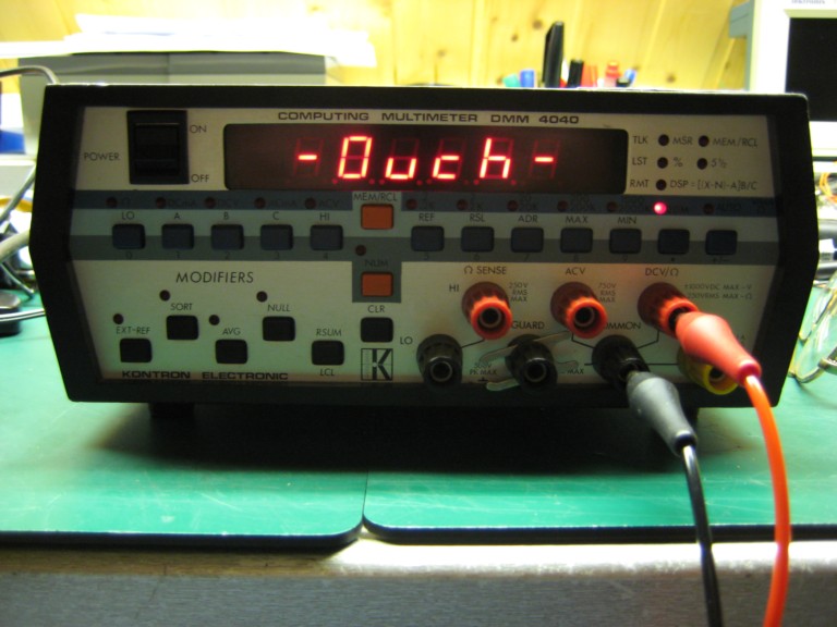

Ik vond deze boodschap ook wel leuk. (zal wel iemand in de eprom aan het knutselen zijn geweest... ;) )
Komt als je er teveel spanning op zet...
https://www.uploadarchief.net/files/download/kontron_dmm4040.jpg

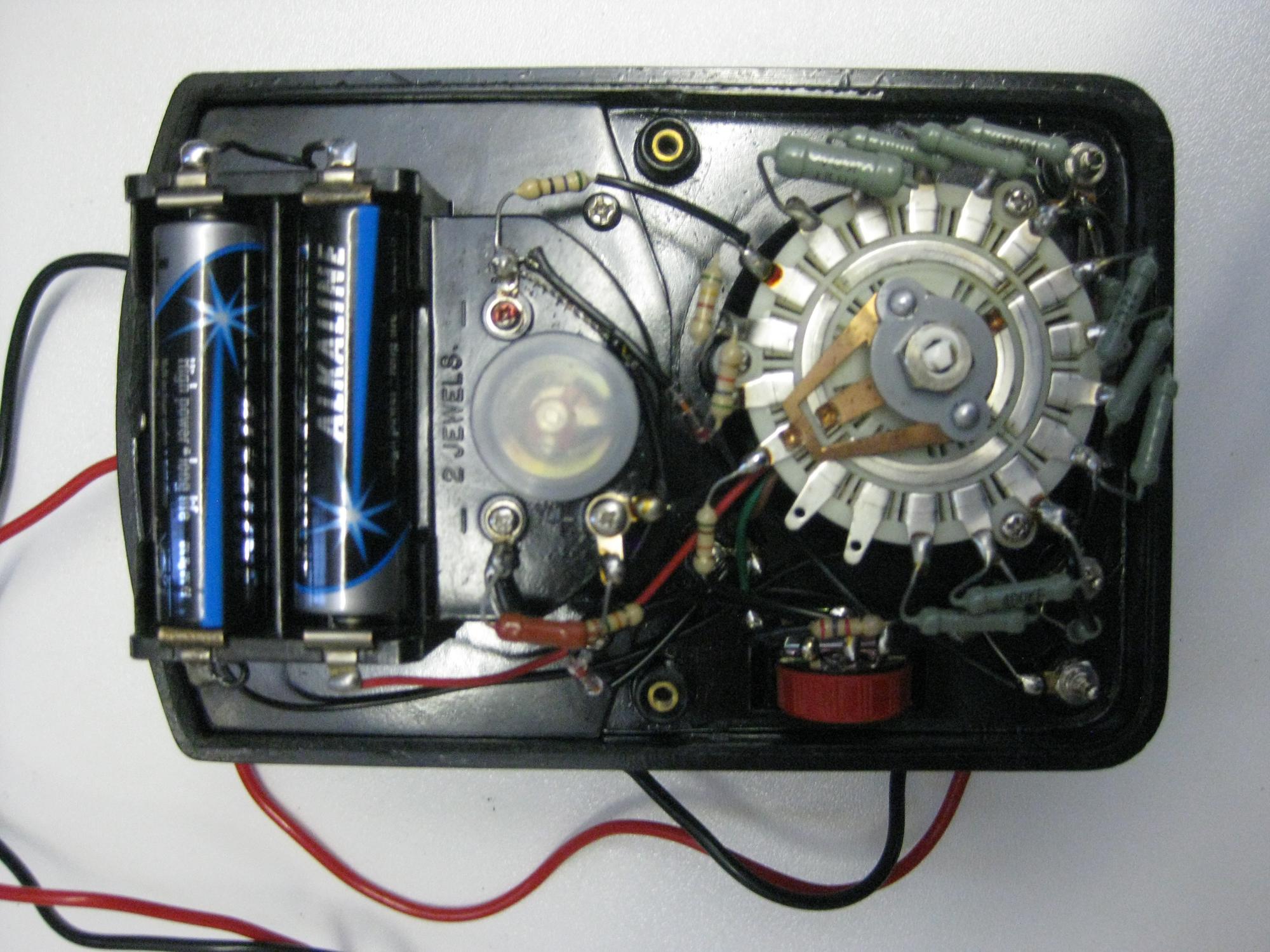

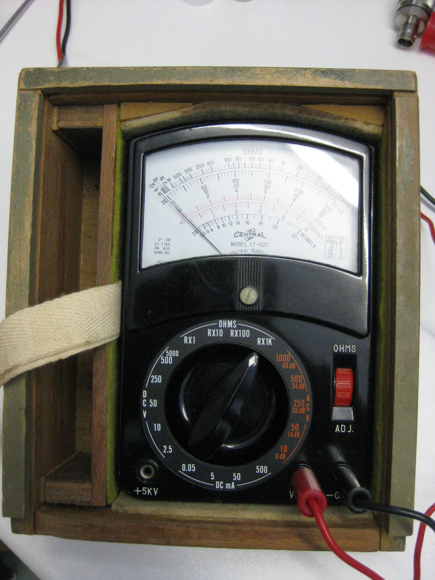

Voorzover ik mij herinner, was de CT-500 mijn eerste universeelmeter. Ik meen van het merk Hansen, maar ik kan me vergissen. Deze is van het merk CENTRAL. Wel weet ik zeker, dat hij in een mooi rood doosje zat.
In de loop der tijden ben ik hem kwijtgeraakt. Dat vond ik jammer. Gelukkig kon ik op een radiomarkt een ex. bemachtigen. Hij is afkomstig uit voorraden van het israëlische leger, gezien de hebreeuwse tekst op de achterzijde.
Het binnenwerk ziet er nog goed uit, maar ik heb hem ternauwernood kunnen redden van een forse batterij-lekkage-ravage.
Ik zal er nu beter op passen........

Ha NKHteB
He, dat CT-500 model ken ik.... Ik heb er een tijdje terug flash2b twee cadeau gedaan :-)
Eentje (merk SEC) was van mijn vader, de meter die hij een groot deel van z'n leven gebruikt heeft. Die zat ook in een rood doosje.
De 2e (merk TeRaGram) kreeg ik van m'n buren. Erg atechnische mensen, dus wat zij er mee deden?? (hij was dan ook defect....)
Ik had wel gebruiksaanwijzing en schema gescand, dus als ik je daar een plezier me kan doen?
Hallo Gertjan,
leuk dat jij het apparaat uit eigen kring kent. Het is wel apart, dat je aan bepaalde spullen gehecht kunt raken, zoals in mijn geval aan de CT-500.
Je doet me inderdaad een plezier met de info die je aangeeft. Je hebt mijn email adres. Alvast bedankt!

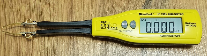

Vandaag kwam mijn Holdpeak HP-990C binnen uit China.
Dit is een zogenaamde SMD tester welke Capaciteit, Weerstand, Diodes, Zener Diodes, LEDs en batterij spanning kan meten. Vooral deze combinatie maakt het interessant, en natuurlijk kunnen ook through hole componenten worden gemeten.
De vorm factor is als een pincet:
https://www.uploadarchief.net:443/files/download/holdpeak%20hp-990c.jpg
Het 'C' model is 6000count en er is ook een 'B' / 4000count en 'A' / 3000count model. Het 'C' en 'B' model is functioneel gelijk, terwijl het 'A' model een zeer handige 'scan' functie heeft, data hold en spanning meting (tot 36V) maar geen relative en batterij test mode. Ik vond 6000count het belangrijkste, dus heb daardoor het 'C' model gekozen.
De meter werkt op 2xAAA cellen (concurrenten gebruiken één CR2032) en in zener en LED test mode wordt hieruit minimaal 20V (1mA test stroom) aangeboden. Mijne haalt zelfs met nieuwe batterijen 24V. Dit handig omdat dan direct de zener spanning of LED spanning wordt weergegeven tijdens het testen.
Na wat vergelijkende metingen tegen een aantal van mijn referenties, kan ik zeggen dat hij in spec meet (tussen 1% en 3,5% afhankelijk van de range). Bijkomend voordeel van het 'C' model is dat capaciteit met 9999count wordt gemeten.
Het geheel wordt geleverd in een nette doos met extra meet bek en 2 test snoertjes die aan de bek kunnen worden gemonteerd.
https://www.uploadarchief.net:443/files/download/holdpeak%20hp-990c%20case.jpg
Al met al heb ik niet te klagen over mijn €14,36 die ik er voor betaald heb verleden week.
Wat is nog het meeste mis is een 'uit' knop want dat zit er niet op, maar hij gaat na 15min vanzelf uit als er niks gemeten wordt.
Ha flash2b,
Leuk ding! Het is toch echt jouw specialiteit om iets leuks op te duikelen uit China voor weinig :-)
Helaas kon ik jouw meter niet vinden op jouw bovenstaande link naar Peaktech HoldPeak....
Edit: Gevonden, op pagina 2 van de multimeters... :+

Op de site van Holdpeak (niet Peaktech, welke een duitse re-brander is van voornamelijk Owon en CEM), is alleen het 'B' model te vinden. Dit model is het goedkoopste maar ook minst interessante.
Het 'C' model, heeft de volgende specs:
https://www.uploadarchief.net:443/files/download/hp-990c%20spec.jpg
