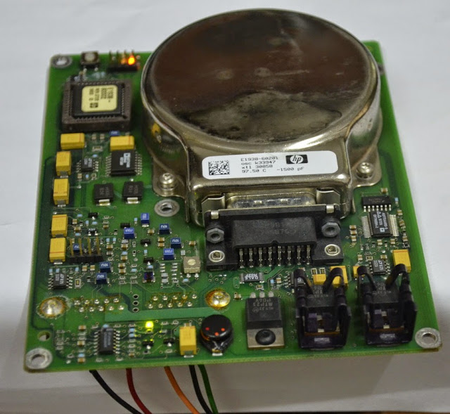

HP E1938A
Om bij de tijd te blijven deze OCXO aangeschaft.
Mooie grafieken op http://www.leapsecond.com/museum/e1938a/
En nog meer op http://www.prc68.com/I/HPE1938.shtml
Bekijk ook vooral de links.
In "A LOW-PROFILE HIGH-PERFORMANCE CRYSTAL OSCILLATOR FOR TIMEKEEPING APPLICATIONS"
wordt hij uitvoerig beschreven. www.karlquist.com/osc.pdf
Hij wordt nu getest. ik laat nog wat horen.

En te veel andere projecten. Ik heb de HP E1938A alleen gekocht omdat ze zelden worden aangeboden. Niet om meteen aan de slag te gaan.

HP E1938A
<Knip>
Henk, ik heb daar ooit schema's van getekend. Als je die wilt hebben, laat dan even een mailadres achter.

Hi Rob,
Je hebt PM. Wat zijn jouw ervaringen met dit OCXO?
Je zal niet zomaar een schema getekend hebben.

Hallo Henk,
Ik heb er destijds twee gekocht om een GPSDO te maken (één reserve). Die twee verschilden van elkaar (1-DAC en 2-DAC versie). Ik had de originele schema's van Rick Karlquist gevonden op internet, maar die waren mij niet duidelijk genoeg. Ook ontbrak één van de twee versies.
De GPSDO heb ik nog steeds niet gebouwd, ziekte gooide roet in het eten. Dus (nog) geen ervaring met de oscillator. Maar het schijn wel het neusje van de zalm te zijn...

Voor wat de HP E1938 betreft ik heb er nog 10 stuks hoe wil je hem gaan gebruiken?
