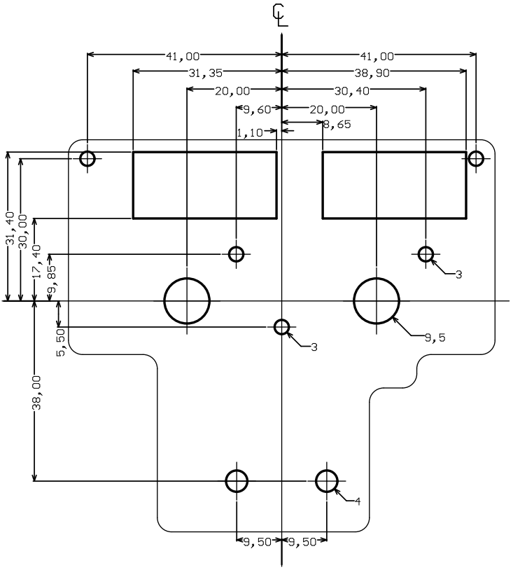

Heb een tekening gemaakt (een aantal maten zijn gemeten met een schuifmaat op een fysieke print):
(Maten zijn in mm!)
@MNM
Hulde, eindelijk maten waar ik iets mee kan.
Hartelijk dank. Nu nog wat teksten maken.
Dan even een proefje frezen .
Henk
Zeer nuttinge informatie inderdaad, dank!
Oei, ik zie net dat ik twee maten ben vergeten...
Afbeelding en PDF aangepast.

Dank MNM voor deze hulpzame afmetingen, maakt het allemaal stuk makkelijker!
Het zou allemaal nog (veel) nauwkeuriger kunnen, maar ik heb (nog) geen PCB file mogen ontvangen...
Is er ook een stuklijst met component footprints beschikbaar? In de bouwbeschrijving vind ik niet terug of het 0603, 0805 of nog een ander formaat moet zijn.

Ah, dat is wel een goeie idd, alle R en C's zijn 0805

Ik heb de maattekening gecorrigeerd aan de hand van de DXF's die Sine heeft gepost.
