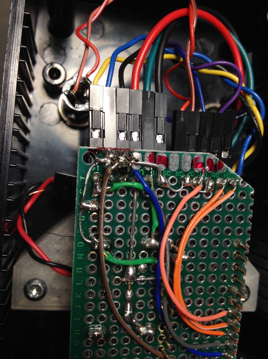

En natuurlijk de print:
Simpel: Een arduinotje, een stepdown (12V->5V), en 2 n-fetjes en 3 schakelaarstjes vormen de hele schakeling.
Onderkant. Zoek de N-fets :P

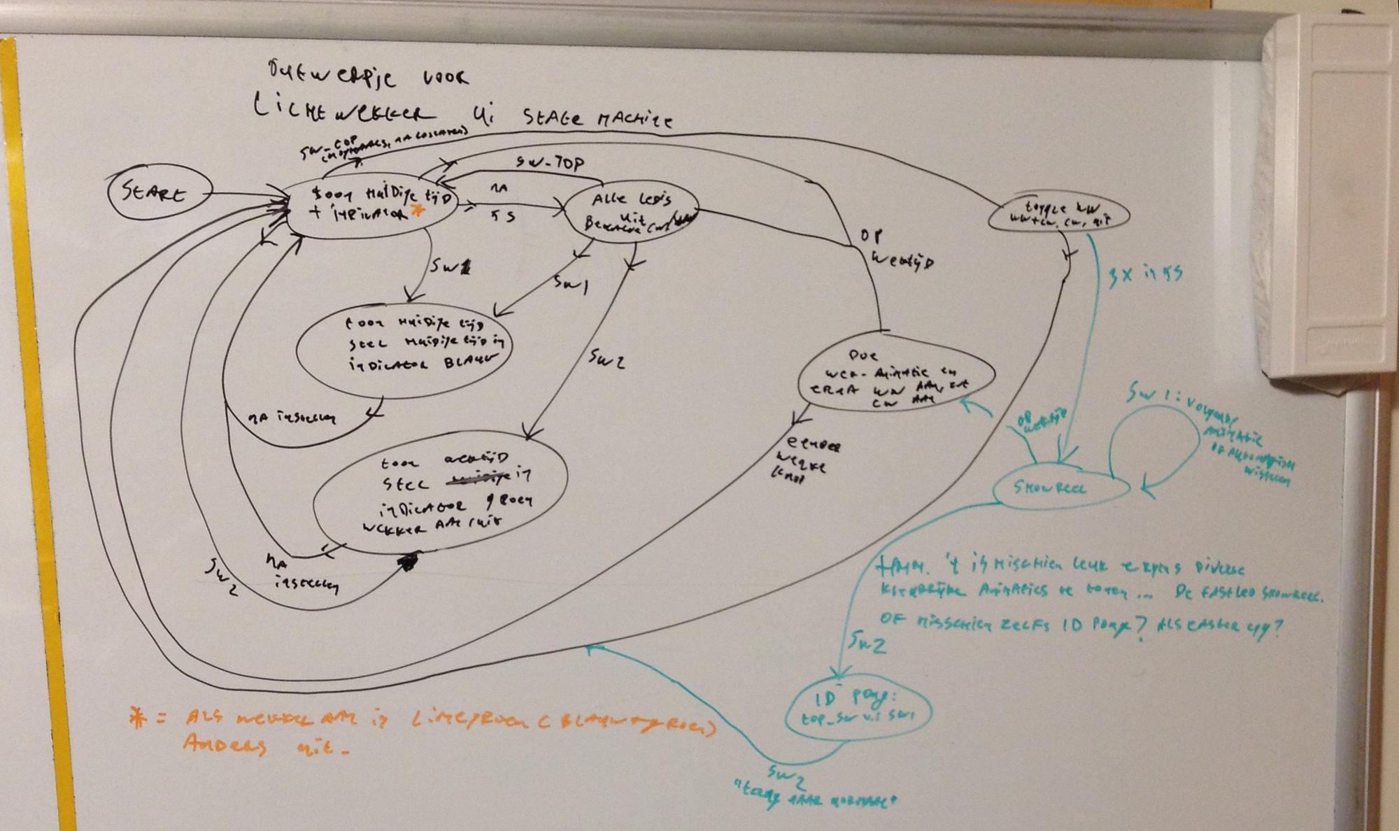

Dit is wat de software ongeveer doet. Kleine wijzigingen in de kleur van de indicator en andere details.

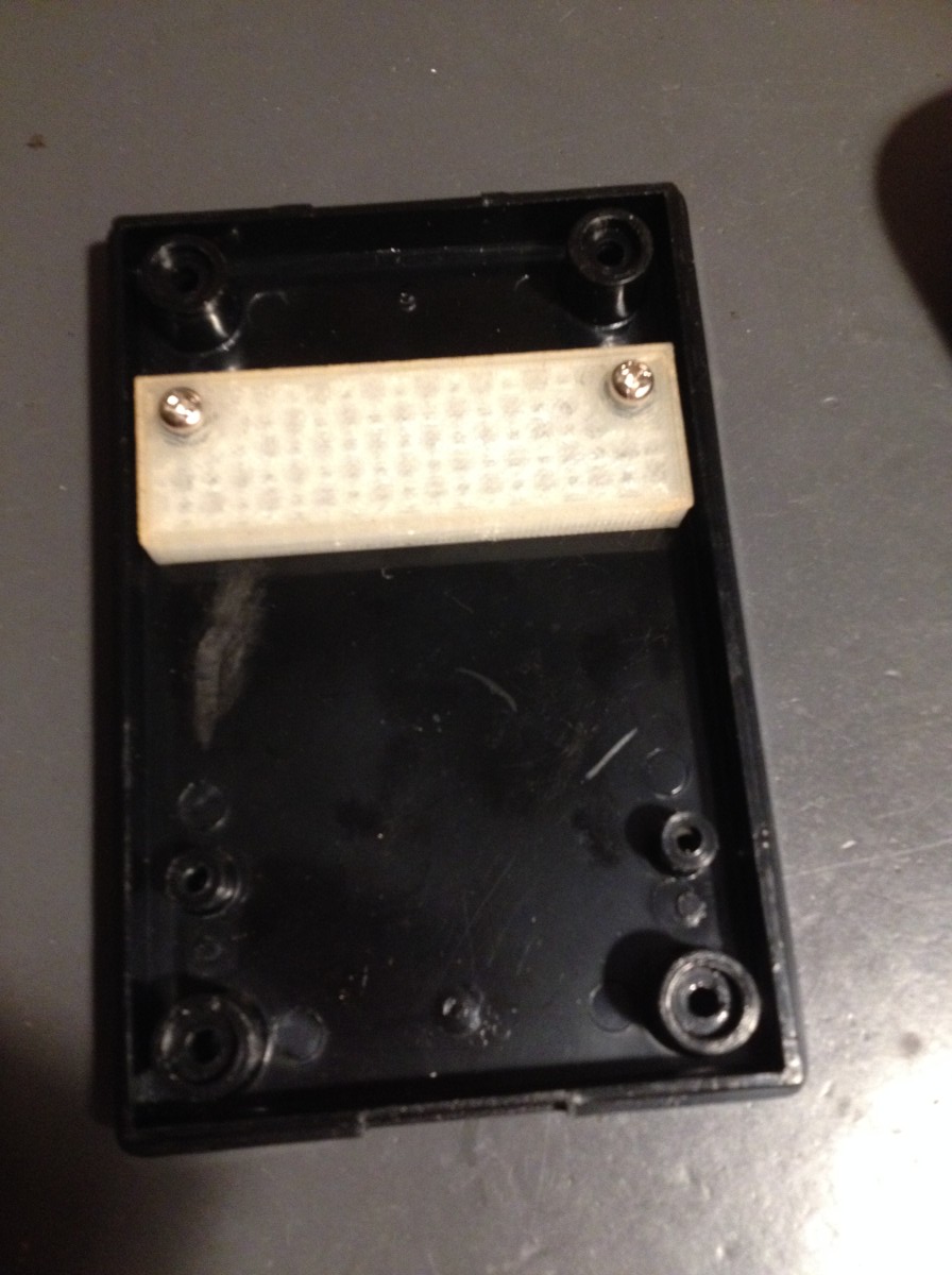

Dit simpele blokje op de bodem voorkomt dat de print achteruit schuift als je de USB inprikt.
Want de programmeeraansluiting extern beschikbaar houden is érg handig.
