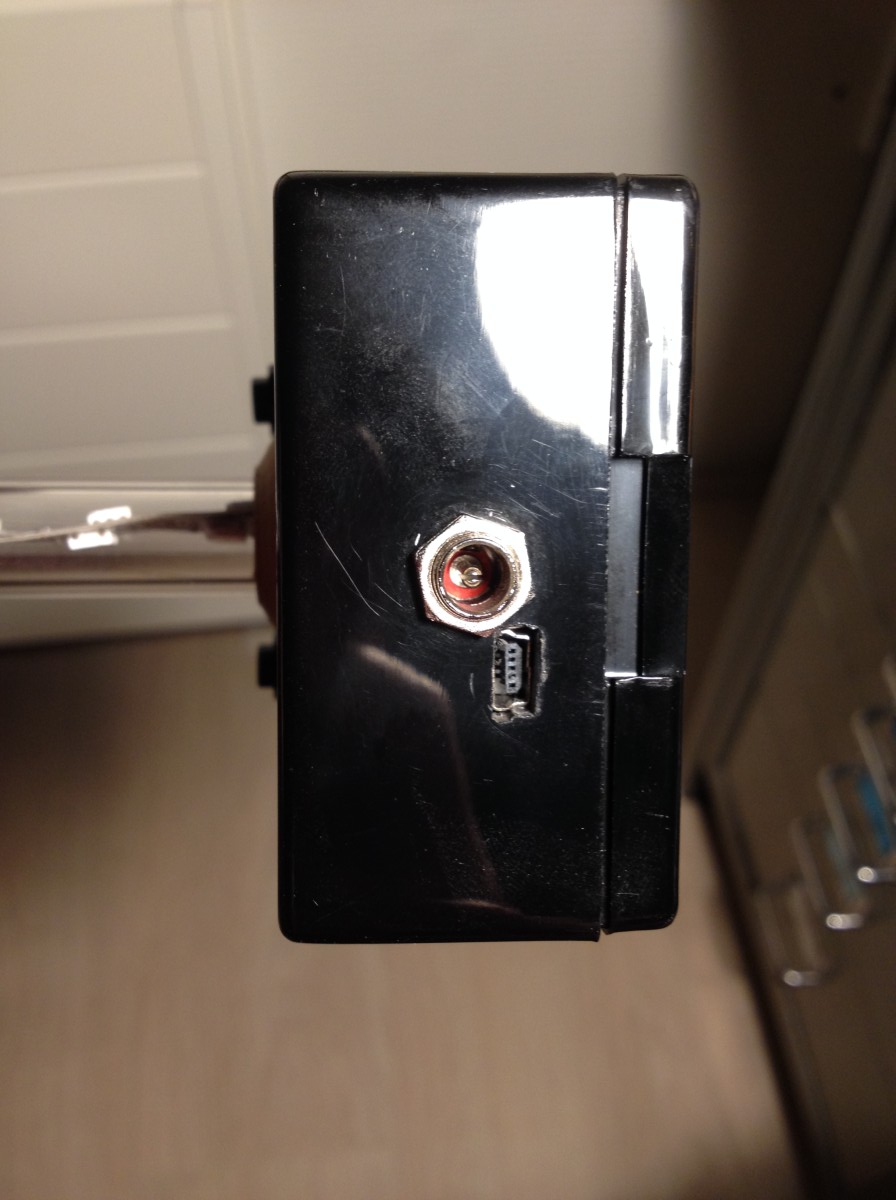

Zo zit de buis bevestigt aan de behuizing. was ff puzellen, maar dit blokje zit vastgeschroefd op de bestaande montagepilaartjes in de behuizing, en met een erin verborgen moertje kan het stelschroefje aan de zijkant de buis klemmen. Je kunt dan weer goed bij dat stelschroefje via het gat waar later de DC voedingsconnector in komt.
Knopje aan de bovenkant. Kapje eromheen is geprint met Woodfill.
En natuurlijk de print:
Simpel: Een arduinotje, een stepdown (12V->5V), en 2 n-fetjes en 3 schakelaarstjes vormen de hele schakeling.
Onderkant. Zoek de N-fets
Ik geef DeTijdTikt de schuld
(maar liep al langer met het idee)
Dezelfde hardware zou, (al dan niet uitgebreid met gps of RTC of DCF77), ook gebruikt kunnen worden voor iets als de speciale klok voor een autistisch kind (uit 2011! niet omhoog schoppen!) of andere Time-Timer-achtige dingen / alternatieve weergavevormen van tijd voor b.v. jonge kinderen. Of gewoon omdat het mooi is, of grappig, om een "vreemde" (bargraph, binair, oid) klok te hebben.
Schakelaartje aan de bovenkant deelt de gnd met de ledstrip, de schakeldraad gaat via "apenhaar" wikkeldraad. (zie foto vorige post).
Dit is wat de software ongeveer doet. Kleine wijzigingen in de kleur van de indicator en andere details.
Dit simpele blokje op de bodem voorkomt dat de print achteruit schuift als je de USB inprikt.
Want de programmeeraansluiting extern beschikbaar houden is érg handig.
(dat heb ik met de megargbledklok niet gedaan, en die zit dus nog vol gare bugs...)
(Dit is dus het projectje waarvan ik gelukkig de behuizing al af had vóór ik mijn arm brak en waarvan ik nu dus de software aan het brouwen ben)
