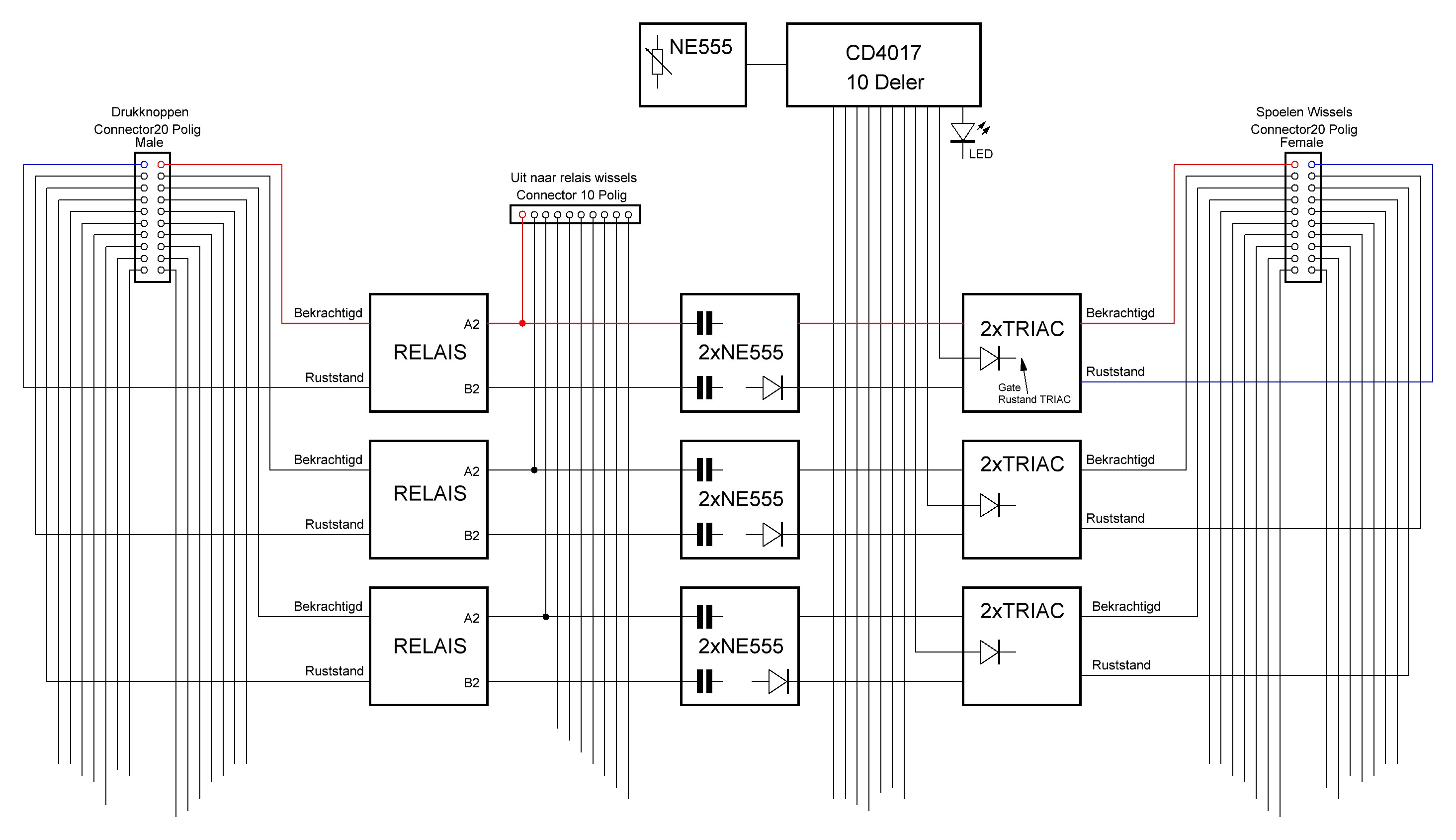

Ik heb alles even in een blokschema getekend, ik neem aan dat het op deze manier de bedoeling is?
Thevel, lijkt er goed uit te zien. Zal het morgen (als het lukt) nafer te bekijken. Maar je doet wel heel veel voor me!

bijna goed. De ingangen van de relais is female, de uitgang van de triacs male. En de uitgangsconnector: de ruststand zit links op de connector, de bekrachtigde stand rechts. Maar dat is niet echt van belang, zaak van het omdraaien van de aansluitdraden van de wisselspoelen eventueel. De 10-polige relaisuitgang is ook een standaard connecter, 2x5 pins.
In de bijlage de contactbezetting van bovenaf gezien. Verder: helemaal prima!

Ik garandeer je: De niet-standaard pin-nummering gaat je een keer nog een hoop kosten. Ofwel in debug-tijd om de boel te debuggen of in harde valuta als je iets onnodig kapot maakt. Ik raad aan: Zo snel mogelijk door de zure appel bijten en de standaard nummering gaan gebruiken.
Een IDC boxheader heeft meestal ook nog een pijltje om pin #1 aan te geven...

https://www.uploadarchief.net:443/files/download/resized/wisselsturing2sch.png
plaatje is klikbaar (grotere versie), PDFs bijgesloten.
Let niet op de pinnummers van de connectoren (die zijn industrie-standaard en komen niet overeen met jouw nummering).
