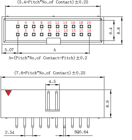

bijna goed. De ingangen van de relais is female, de uitgang van de triacs male. En de uitgangsconnector: de ruststand zit links op de connector, de bekrachtigde stand rechts. Maar dat is niet echt van belang, zaak van het omdraaien van de aansluitdraden van de wisselspoelen eventueel. De 10-polige relaisuitgang is ook een standaard connecter, 2x5 pins.
In de bijlage de contactbezetting van bovenaf gezien. Verder: helemaal prima!

Ik garandeer je: De niet-standaard pin-nummering gaat je een keer nog een hoop kosten. Ofwel in debug-tijd om de boel te debuggen of in harde valuta als je iets onnodig kapot maakt. Ik raad aan: Zo snel mogelijk door de zure appel bijten en de standaard nummering gaan gebruiken.
Een IDC boxheader heeft meestal ook nog een pijltje om pin #1 aan te geven...

Let niet op de pinnummers van de connectoren (die zijn industrie-standaard en komen niet overeen met jouw nummering).
