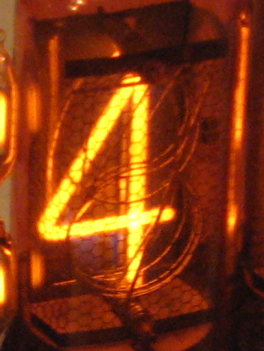

Op 29 juli 2019 15:21:22 schreef Arco:Valt me trouwens tegen dat je nog geen ledversies ziet van nixiebuizen.
Stukjes fiber in de vorm van cijfers buigen, oranje ledje eraan zou toch moeten kunnen...
Nee dat werkt niet. Ik heb het al geprobeerd maar ten eerste moet dan het fiber mat zijn (anders zie je niks), ten tweede geeft het haast geen licht en ten derde blokkeren de cijfers elkaar waardoor je alleen de voorste fatsoenlijk kan zien.
Hetzelfde geldt voor EL wire, ook dat heb ik al geprobeerd.
Da's bij een 'echte' nixie toch ook zo?... ;)
Ja en nee, de glimmontlading zit om de kathode heen.
Ja,
Maar de niet oplichtende kathodes die voor een bepaald teken zitten, verstoren ook het lichtbeeld bij echte nixies...
Fibers werken trouwens vergelijkbaar: het licht weerkaatst alleen vanaf de matte buitenlaag, niet uit de fibers zelf...
Sorry, dat is toch echt geen vergelijking, de ontlading is een keer of acht tot tien breder dan de eigenlijke kathode.
Een ontlading buiten de fiber gaat je toch echt niet lukken.
