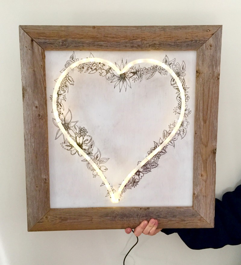

Nog een klein projectje waar ik net tegenaan liep.
Als verjaardagscadeau hebben we met de kinderen twee van die "fairy lights", SMD LEDjes op twee gelakte koperdraadjes, samen met een stuk ijzerdraad door een PEX buisje getrokken.
De twee ketens waren nodig om de afstand tussen de LEDjes te verkleinen, en de ijzerdraad was nodig om de stijfheid en de vorm te bewaren.
Op het "boezempunt" van het hart heb ik de buis wat verwarmd en dan in vorm geplooid. De buis wordt op zijn plaats gehouden door houten standoffjes (bamboe feitelijk) van een centimeter of 2-3, vastgebonden door dun witgelakt ijzerdraad. De standoffjes zijn doorgeboord en vast-geëpoxied op de plank, welke 6mm dik triplex is van het een of ander Chinees rommelhout. Het kader is gerecycleerd hout uit de achtertuin - een omheining die ooit vervangen is geworden.
De LEDjes draaien op een fractie van hun vermogen zodat een lange levensduur gegarandeerd is. De voeding is gewoon 5V met een USB kabel eraan.

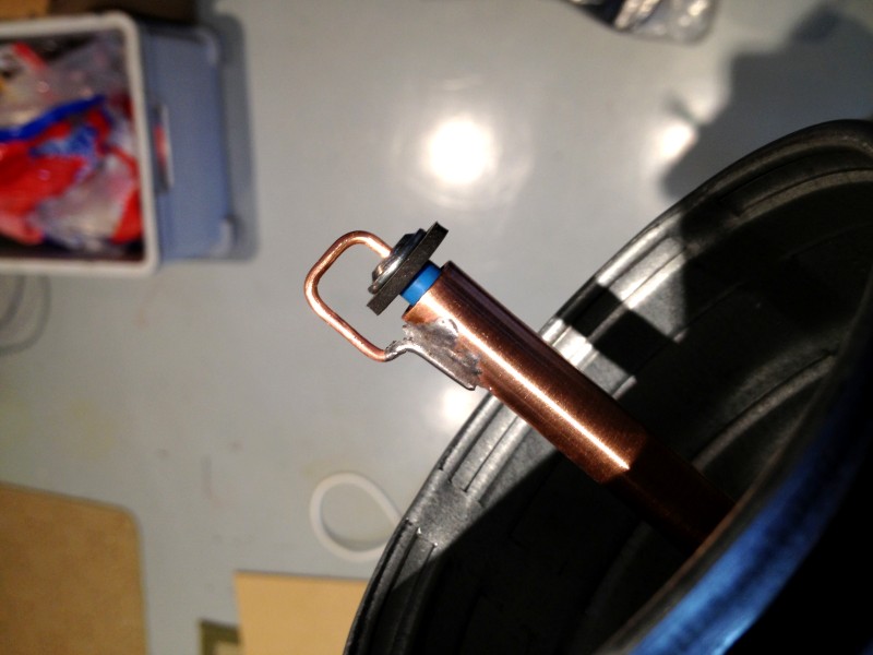

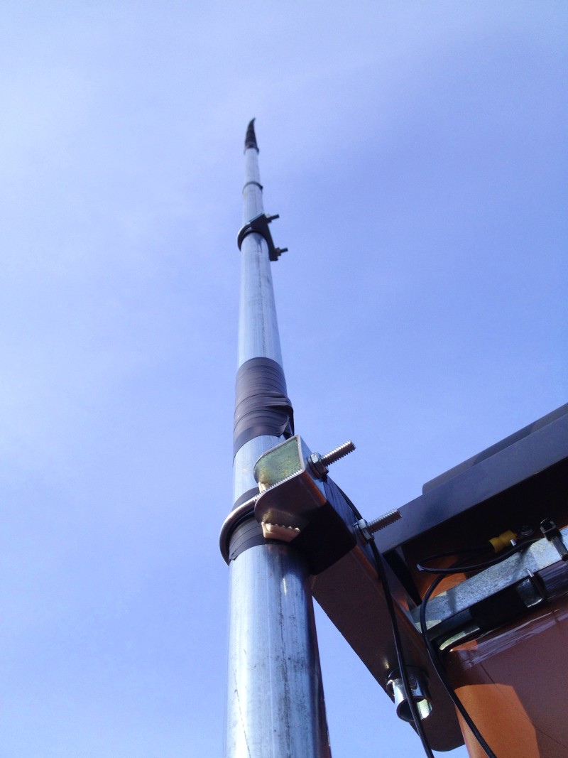

Ik was benieuwd hoe een vertikale rondstraler op mijn stalen dak zou werken op de HF banden, dus dacht ik, ik ga dat gewoon proberen. Het dak op, dus.
Bij de lokale supermarkt haalde ik een "telescoping fiberglass rod" van een goeie 7 meter, die ik dan spiraalgewijs met geïsoleerd soepel draad omwikkeld heb. Dat bleek te resoneren onder de 30 meter band, dus hij moest nog wat verlegd worden. Een stuk of vier "TV antenne buizen", die dan geïsoleerd aan de schoorsteen werden vastgemaakt.
De "aarde" is het dak zelf. De impedantie van het dak, wel ja, dat weet ik ook niet, maar het zal niet veel slechter zijn dan aardradialen, denk ik zo.
Enkel wat op- en afgeschuif was nodig om een nette aanpassing in de 40 meter band te krijgen. Toevallig resoneert het geheel ook op de 17 meter band, maar het stralingspatroon zal wel niet om over naar huis te schrijven zijn.
