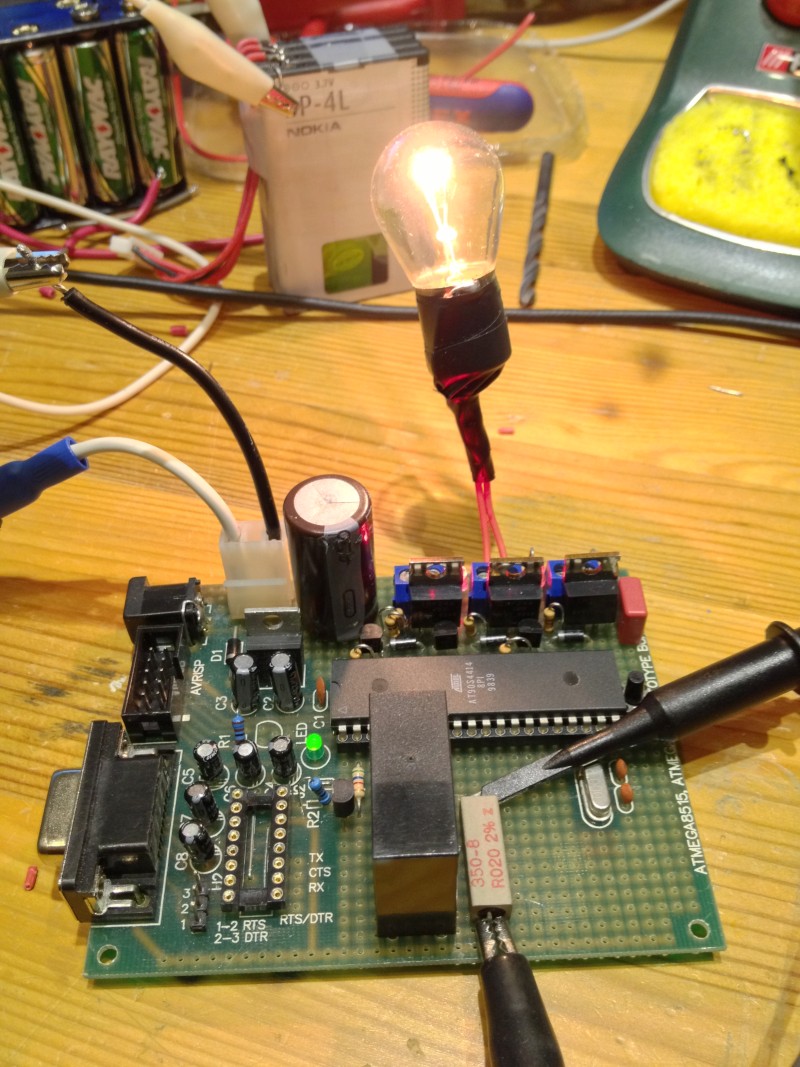

Dit is het printje dat alles aanstuurt. Ik had nog een oud AVR testbordje liggen met - denk ik - een AT90S4414 op, maar het kan ook een 8515 zijn. Op het bordje is wat plaats voor drie IRFZ44's, en dat is het dan zo ongeveer.
Eerst testen met een lampje vooraleer we er de bobine ophangen, om er zeker van te zijn dat de dwell time niet te lang is. Die is wel configureerbaar in de "user interface" uiteraard, maar toch maar eerst even wat testen.

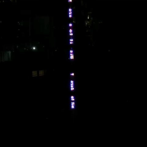

Even een kleine update over de Water Rocket. Het probleem van moeilijk te filmen blijft bestaan, dus dit is het beste dat ik vast heb kunnen leggen. De tekst zegt "Biscuit to saturn !*" Biscuit is het knuffelhondje van een van de kinderen. Er is een foto van Biscuit op de raket geplakt, zodoende.
Klein probleempje. Tekst gespiegeld. Blijkt dat ik de LSB en MSB verwisseld heb. Doh. Dat heb je als hardware mensen software proberen te schrijven.
Hetgeen leidde tot te ontdekking van een bug in Bascom - ik kwam erachter dat de FLIP instructie (https://avrhelp.mcselec.com/index.html?flip2.htm) niet ondersteunt is. Mijn compiler kent
bascom code:
geflipte_byte=flip(ongeflipte_byte)
niet...
Een leuke observatie trouwens - de LEDs worden nu aangestuurd aan een snelheid van 500us per kolom. 3ms per karakter. Dus er zit echt wel wat vaart in.
Video: https://youtu.be/-FhaVVfvRFU
En nu blijkt dat de LEDs (of het fosfor, misschien) al moeite hebben met die snelheid, toch wat het afschakelen betreft. Mijn beste frame van voorbijscheurende tekst:
Stukje van "Biscuit"
en "...BiscuIT TO saturn..."
En voor het afschakelen van de leds blijkt 500us niet voldoende om een scherpe aflijning mogelijk te maken. Uiteraard stuur ik ze veel te hard aan (30-50mA) maar een cumulatieve levensduur van een paar minuten zullen ze wel halen.
We zullen daar straks nog even aan knoeien.
