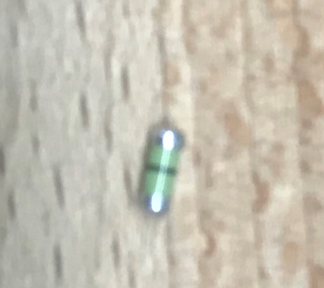

Weet iemand wat voor behuizing dit is ?
Het lijkt op zo'n diode "MELF" maar het is een (0 Ohm) weerstand.
Sorry voor de slechte foto, hij is wat langer dan een 0805 footprint.
Of gebruiken ze daar een standaard 1206 voor ?
[Bericht gewijzigd door bprosman op maandag 7 oktober 2019 20:34:49 (11%)
Ik zou gokken dat die ene band zwart is. "0". dus inderdaad: "0 ohm weerstand". En ik denk ook meteen aan MELF. Maar idd ongebruikelijk voor niet-diode. Anderzijds.... D'r zal vast ergens iemand ooit een (MELF) diode door een doorverbinding hebben willen vervangen. Dan is dit natuurlijk handig.
Het zijn echt 0Ohm weerstanden en wil ze ook gebruiken , heb een pond van die dingen geloof ik, ben alleen niet zeker welke footprint aan te houden.
Weerstanden in MELF zijn heel gewoon, dus waarom geen 0 Ohm?
Condensatoren in MELF heb ik nog nooit gezien, maar dat zegt natuurlijk nix.
(mini)MELF weerstanden zag je in eerdere SMD toestellen regelmatig, hoor...
Op 7 oktober 2019 20:34:00 schreef bprosman:
Een microMELF is 2,2mm lang en heeft een diameter van 1,1mm.
De behuizing (en footprint) wordt meestal 0102 of MMU genoemd.
Net even gemeten (had ik natuurlijk meteen kunnen doen).
Diameter : 1.38mm
Lengte : 3.64m
(Met de schuifmaat gemeten)
Lijkt dus deze te zijn :
MiniMELF (MMA) 0204 L: 3.6 mm, Ø: 1.4 mm 0.25 W, 200 V
[Bericht gewijzigd door bprosman op dinsdag 8 oktober 2019 11:14:52 (25%)
Dat is idd een miniMELF, akelige rotdingen ;)
