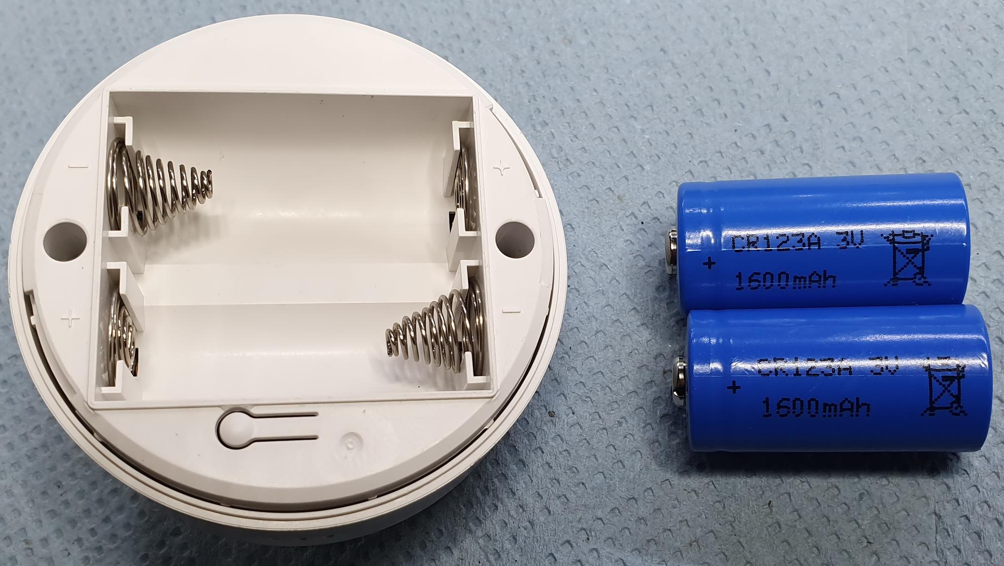

Om het nog wat completer te maken; dit is de bewegingssensor
Dat lijkt gewoon een ESP, met een paar heftige lithium cellen.
