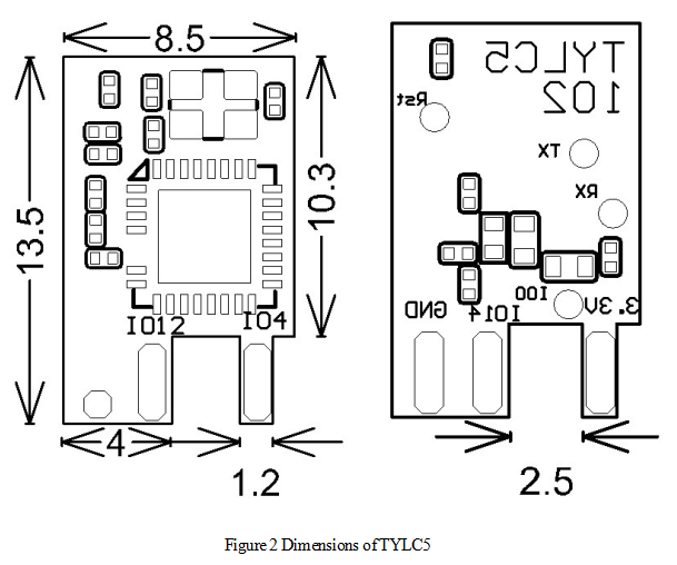

De lamp bevat een printplaat met daarop een wifimodule TYLC5. Dit is een ESP8285 en die is te flashen.
foto wifimodule
De RX TX en GPIO pads zitten echter aan de achterkant, ik moest daarom een elco verwijderen.
- Draadjes aansolderen, op de achterkant pak je RX, TX en GPIO0 (=I00). Op de onderkant van de print pak je de 3,3v en GND.
- Ik heb deze verbonden met een 3,3volt FTDI.
- De GPIO0 moet met een 1k weerstand ook aan GND om de TYLC5 in flash modus te krijgen.
- Met NodeMCU PyFlasher flash ik sonoff.bin.
- Alle instellingen in NODEMCU flasher zijn standaard BEHALVE de "flash mode" deze moet voor de esp8285 op "Dual output" "DOUT" gezet worden!
