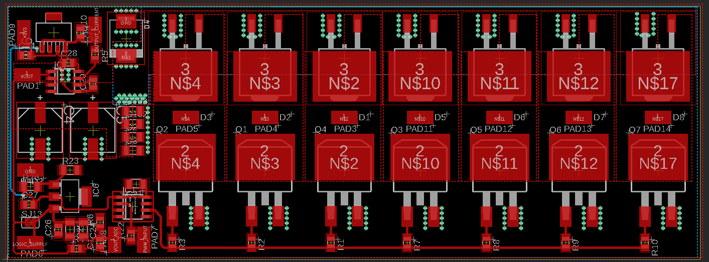

Als je de motor/generator ooit nog wilt aansturen met een motorregelaar, omdat je daarmee de molen wilt opstarten bijvoorbeeld, wordt het erg moeilijk na de modificatie. De regelaar die ik eerder voorgesteld heb, is echter prima te gebruiken voor 7-fasen, of welk aantal dan ook als je simpelweg meer diodes en MOSFETs toevoegt.
Tada:
Als ik er 10 bestel, met 2 lagen van 70um koper (2x de normale dikte), kosten ze ~4 euro per stuk inclusief verzending (voor alleen de PCB uiteraard; de componenten moeten daar nog bij, en handmatig gesoldeerd worden, dat ga ik niet doen).

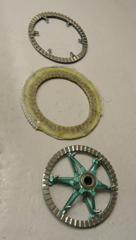

Ik heb eerder een ontwerpje gemaakt van een axiale flux coreless
https://www.circuitsonline.net/forum/view/141259#highlight=generator
Die gedachte dat de actie zoveel mogelijk naar de buitenkant moet heeft tot gevolg dat ik nu bekijk hoe een radiale flux coreless generator er uit moet zien.
Ik zie daar aardig wat voordeel in.
Die ontwerp ik weer op uitwendig D=100mm zodat je ze kan vergelijken.
Om eens een Fisher & Paykel-type te kunnen testen ben ik nu een proefopstelling aan het maken.
Het frame voor de ophanging van de stator.
Nu kan ik de as voor de rotor maken en de ophanging van de lagers.

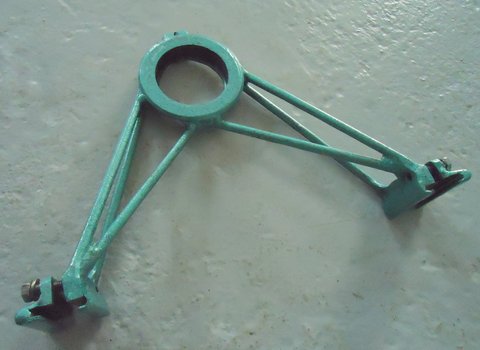

Met deze ophanging van de achterste lager kan ik de as radiaal en axiaal stellen.
Nu verder met de voorste lager. Daarna kan de magneet-trommel om de spoelen draaien.

Frame t.b.v. de voorste lager.
Rondom tussen de magneten en de spoelkernen 1mm.
