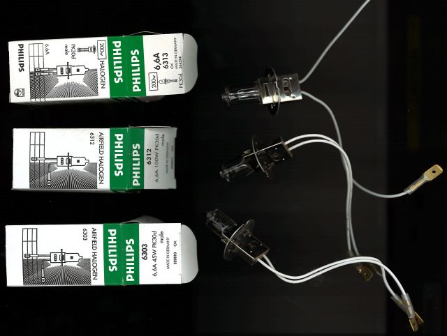

Als je wilt dat een gloeilamp "zoveel" licht geeft, dan implementeer je dat door er "zoveel" spanning overheen te zetten.
Vaak wel, maar soms niet.
De gloeilampen op deze foto worden uit een stroombron gevoed: ze zijn alle gespecificeerd voor 6,6 A. Dat is de stroom waarop de vliegveldverlichting brandt; het is onze constante netstroom.
De lampen staan in serie. De spanning die ze verbruiken hangt af van het vermogen, hier 45, 100 of 200 W.
Toch zijn het gewone halogeenlampen. Je zou ze best uit een constante spanning kunnen voeden (hoewel die spanning dan wel verschillend zou zijn, al naar het vermogen).
(klik= groter)
Bij een gloeilamp is het dus een kwestie van een keuze.
Bij leds ligt het iets anders, en dat komt alleen maar door die 'knik' en de steile grafiek.
  • Kleine wisselingen in spanning geven grote verschillen in stroom, en dat wil je niet.
    Kleine wisselingen in stroom geven héél kleine verschillen in spanning, en dat is juist heel goed.
  • Bij constante spanning geven temperatuurwisselingen grote verschillen in stroom, en dat wil je ook niet.
    Bij constante stroom geven temperatuurwisselingen maar heel kleine verschillen in spanning, en dat is goed.
