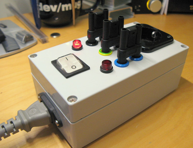

Jep, ik heb zelf ook ooit zo'n dingetje in elkaar gebakken, en dat is stiekem verdomd handig.
De rode leds geven aan waar de fase zit.

Sine, dat is een mooie luxe versie. Zoiets zou ik ook eens moeten maken. Wat doet al de electronica daarin ?
Ik heb wel zoiets wat ik best veel gebruik maar niet zo mooi en zeker niet zo luxe. Ik heb twee stroom meet punten. Een bestaat uit 10 lussen, de tweede uit 10 draden parallel. (Er voor of erna gebruik ik zo'n snoertje maar dan niet 3D geprint. Ik heb gewoon een stuk buiten-ommanteling weg gesneden. Ik gebruik meestal scoop probes en die hebben erg kleine klampjes.
Ik kan dus 0,1x, 1x of 10x stroom meten
Zoals jij "kortsluit bruggen" hebt (ik wist niet dat je die zo kunt kopen, erg mooi en handig, ik heb wat korte diy versies bestaande uit 2 banaan pluggen en een stukje VD draad) Maar zit er bij mij een schakelaar over 2 banaanbussen in de aard aansluiting. Zo kan ik de aarde onderbreken en bv lekstroom van bv een netfilter meten. Verder zitten er 3 banaanbussen parallel aan de WCD uitgang. En natuurlijk een aan/uit schakelaar.
Ik denk dat, dat is om te kijken aan welke kant de fase zit.
..(ik wist niet dat je die zo kunt kopen,....
En de prijs valt ook reuze mee, maar wat Sine gemaakt heeft is ook mooi. :)
Op 21 februari 2020 09:59:12 schreef fred101:
Ik vermoed dat dat de fase-detectie is. Welke (blauw-of-bruine) draad zit dichter bij de aarde dan de andere? Anderzijds ik zou denk ik gaan voor een "indien meer dan 10V: ledje aan" schakeling. Als je dan twee ledjes ziet weet je dat er iets raars aan de hand is.
